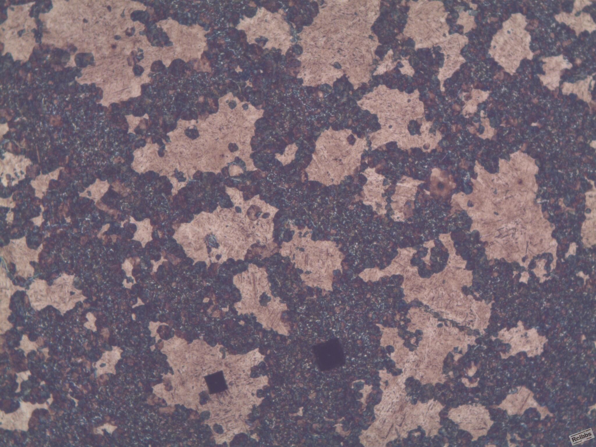

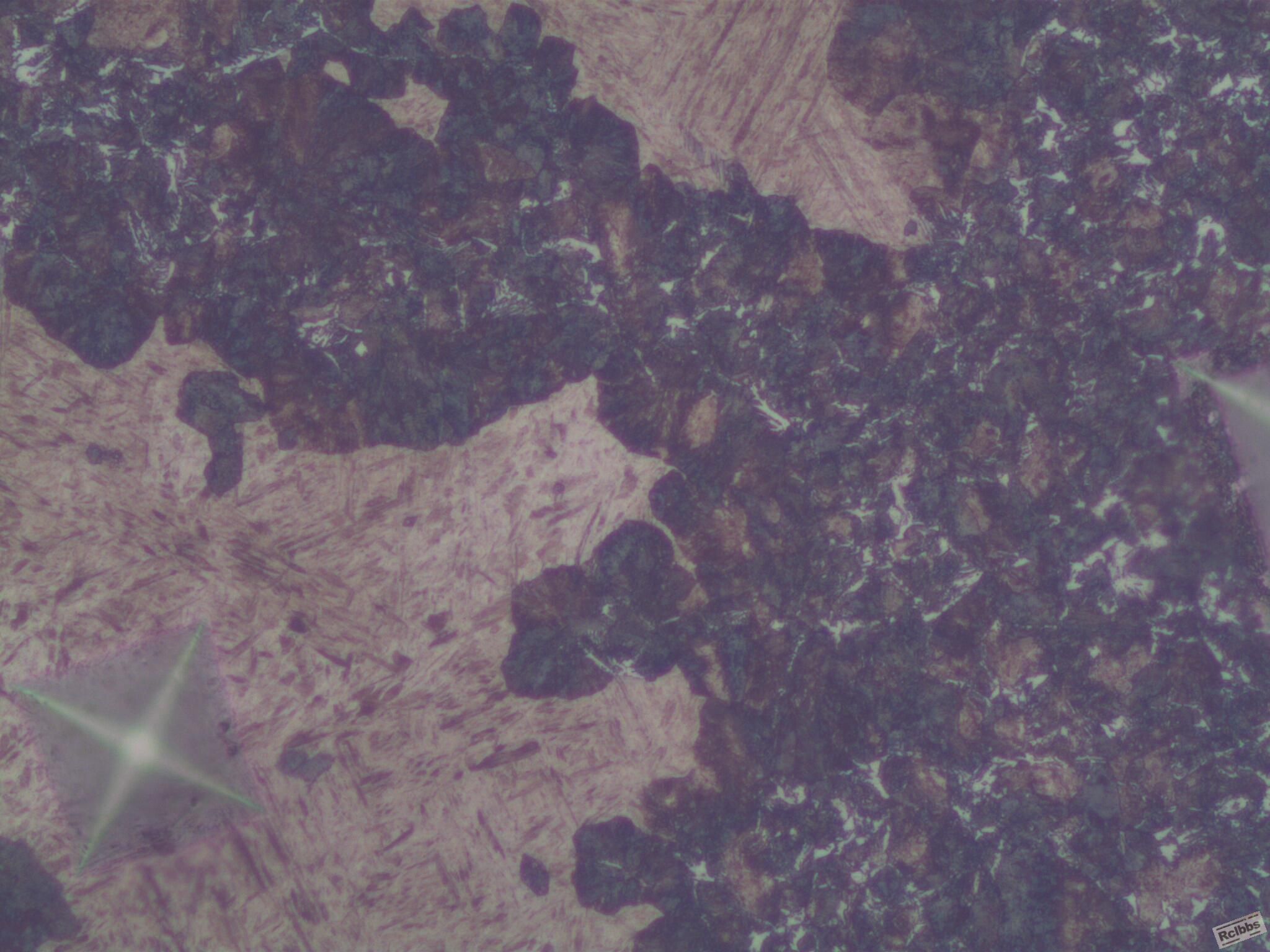

[求助] 45#产品调质的金相组织
签到天数: 136 天
发表于 2013-1-16 15:41:43 | 显示全部楼层
resoy 发表于 2013-1-16 15:34
白色区硬度维氏硬度530HV
530HV的话相当于51.1HRC的硬度了!已经接近45#钢的最高淬火硬度了!所以是M无疑了!
签到天数: 24 天
发表于 2013-1-16 17:17:58 | 显示全部楼层
swealy 发表于 2013-1-16 08:08
我不是很确认~原先以为白色的不是马氏体,但是白色区域硬度又高,然后我就猜了一下~
你可以去搜搜那些磨削裂纹的帖子,上面有的是表面二次淬火产生的白亮层,有时候淬火马氏体不回火是很难腐蚀的。
签到天数: 301 天
发表于 2013-1-18 09:32:55 | 显示全部楼层
白色的区域准确的说是残留奥氏体和淬火马氏体,成团絮状的是托氏体,你的冷却速度有问题
签到天数: 403 天
发表于 2013-1-18 10:12:33 | 显示全部楼层
什么炉子做的, 是不是转移时间长了。
发表于 2013-1-19 05:32:10 | 显示全部楼层
产品是调质的吗,回火温度多少
发表于 2013-1-19 14:14:25 | 显示全部楼层
    这两张图片显示调质处理前已是严重的魏氏体组织。由于调质淬火的加热温度850度不足以将其彻底改善,所以调质处理后产生图示的托氏体(国标称不宜将其称为屈氏体)+大块铁素体。
    欲彻底消除魏氏体组织,应在调质处理前进行一次高温度(880至900度)较长时间(透烧后+0.5h)加热,随后风冷。如果冷却稍慢,还会因遗传效应,有部分铁素体呈大块出现。在这样基础上进行调质处理就解决问题了。
发表于 2013-1-19 21:04:15 | 显示全部楼层
浅色的是马氏体,黑色的是屈氏体,白色的是铁素体,典型的淬火温度偏低(不是指保温温度,而是淬火前的工件温度)。
签到天数: 81 天
发表于 2013-1-20 23:35:39 | 显示全部楼层
你打的那两点维氏硬度值分别是多少?
签到天数: 13 天
发表于 2013-1-22 16:52:02 | 显示全部楼层
伯龙马 发表于 2013-1-19 14:14
这两张图片显示调质处理前已是严重的魏氏体组织。由于调质淬火的加热温度850度不足以将其彻底改善,所以 ...
没有其它的办法解决吗
