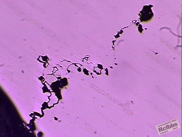

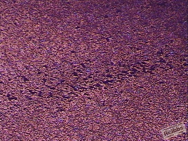

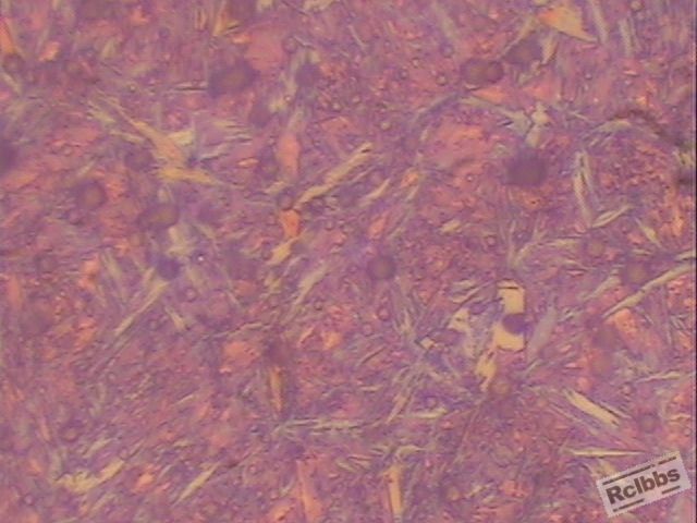

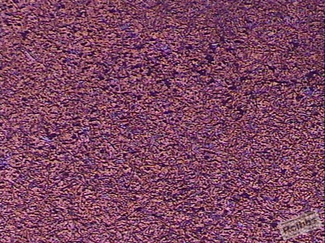

 楼主| 发表于 2013-1-14 17:15:52 | 显示全部楼层 |阅读模式

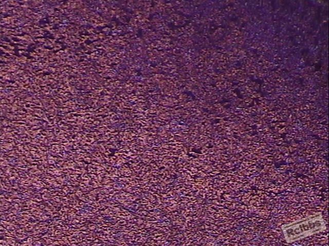

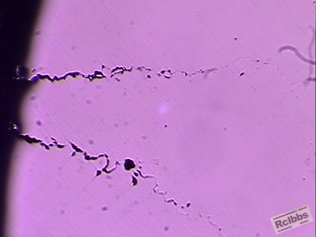

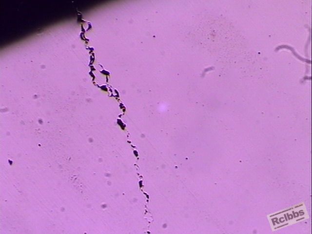

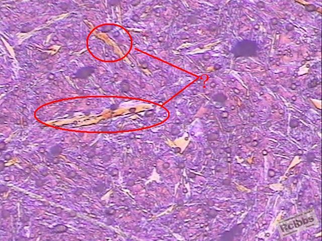

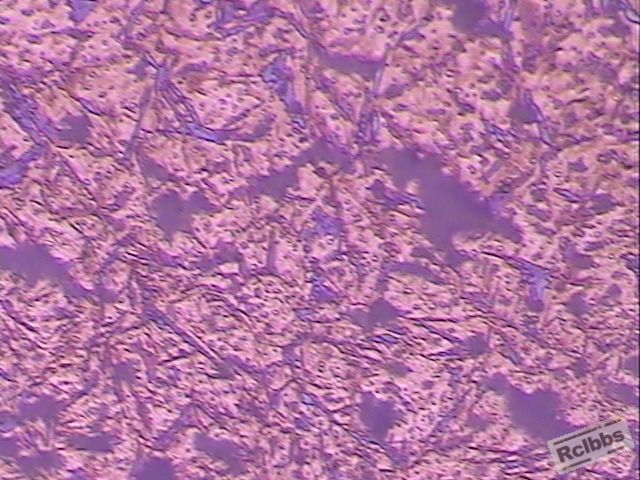

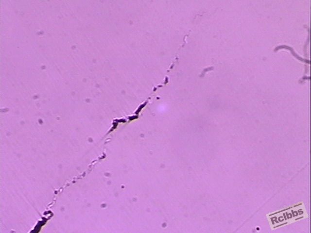

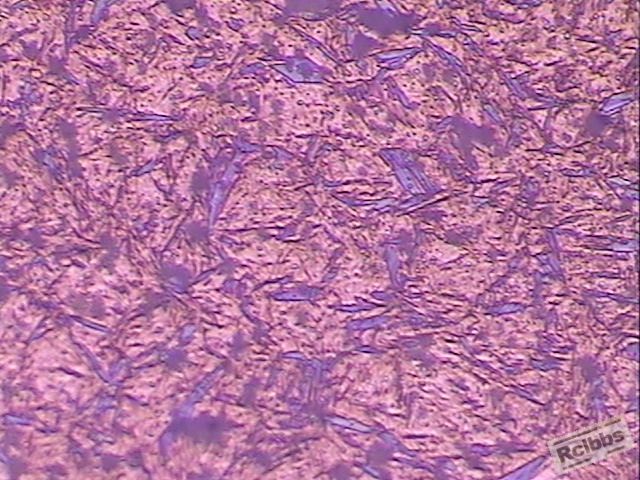

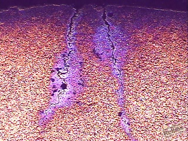

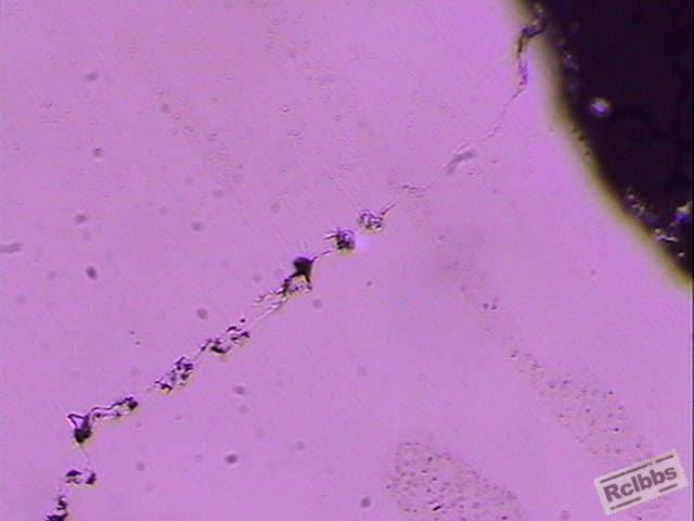

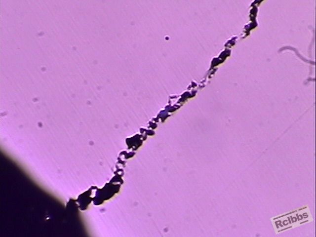

我司近期将T8材质当做42CrMo处理掉了,处理后发现产品有开裂,产品为M12带半螺纹的螺栓,表面硬度有HRC50-55,心部硬度HRC63-66,请大家看一下,在100倍下有一个个的小黑团是什么东西?还有500倍下金黄色的组织是否是金属夹杂物?该组织有什么问题?非常感谢!!!

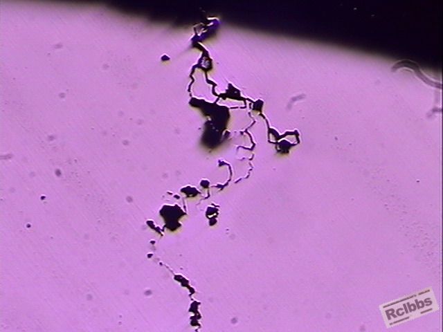

 楼主| 发表于 2013-1-14 17:29:28 | 显示全部楼层

 楼主| 发表于 2013-1-14 17:31:42 | 显示全部楼层
从上到下,依次为800倍,500倍,100倍

发表于 2013-1-14 19:55:41 | 显示全部楼层
从图片看,那些100倍的黑点,在高倍800和500倍,有些模糊,显然没有与抛光面在一个平面,由此,应该是抛光时杂质,比如抛光膏,粘在上边了。

发表于 2013-1-14 18:55:27 | 显示全部楼层
楼主能确认制样没问题吗?

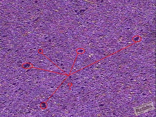

发表于 2013-1-15 17:25:00 | 显示全部楼层
timber 发表于 2013-1-15 10:21
昨天实际比较紧,今天又复检了一下,我已经将图片发上去了,我们抛光使用的是金刚石抛光剂,抛光布后面换 ...
重发第6张那些黑乎乎的是脏东西。
建议抛光后冲洗干净。
签到天数: 7 天
 楼主| 发表于 2013-1-18 12:16:28 | 显示全部楼层
大师鉴别石墨和疏松,都是好方法,受教了

 楼主| 发表于 2013-1-15 14:42:01 | 显示全部楼层
wqt5281 发表于 2013-1-15 14:35
你的金相试样抛光及腐蚀技能以后还需要多练习呀
哈哈,知不足而后奋进,多谢指点

发表于 2013-1-15 14:42:23 | 显示全部楼层
T8的淬火温度才780,42CrMo淬火温度为850,温度相差了70度,还有T8淬火为“零保温”淬火,42CrMo为中碳合金钢,需要保温一段时间后淬火;你的T8高碳钢温度超了,保温时间超了,会出现组织过热甚至过烧的问题
签到天数: 301 天
发表于 2013-1-15 14:35:14 | 显示全部楼层
