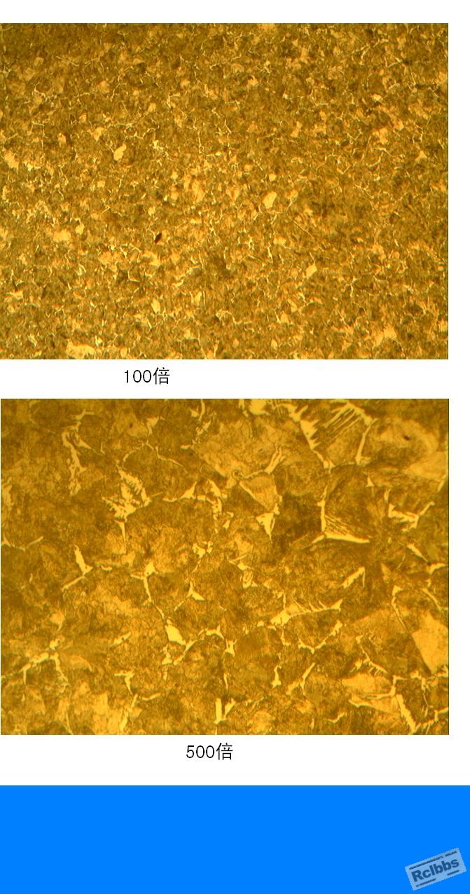

发表于 2013-1-20 10:09:32 | 显示全部楼层
关于难加工,硬度低,粘刀,更重要的是热处理工艺出问题了。你看看表面与心部的硬度。很有可能是回火时间欠缺,心部淬火硬度本来就低,你没回火时间没到位,检查时忽略了。

发表于 2013-1-21 00:13:30 | 显示全部楼层
帮忙贴出来。
另外,愚见图中不是魏氏体。
当然,也可以说是魏氏体,因为图中没有比例尺。
但既然都说魏氏体,那我就抬杠另一头。
这是无碳化物贝氏体。
楼主有没有兴趣把光谱的结果发上来?

我们做过18CrNiMo7-6,20CrMnMo,45#,40CrNiMo,42CrMo,有调质态,有正火态,有正火加回火态,有退火交货的。你那个不是魏氏组织,45钢不是很容易出现魏氏组织的。看你图应该是保温不够和冷却速度不够,当然还要看你的取样啊位。原因不在于铁素体,而是在于组织不均匀,偏析的存在,造成硬度不均匀伤刀。我磊概知道自从穿甲弹出现以后,陶瓷和合金相配合是最好的防护体了。大概就是这个意思,一层软一层硬,最伤刀。
