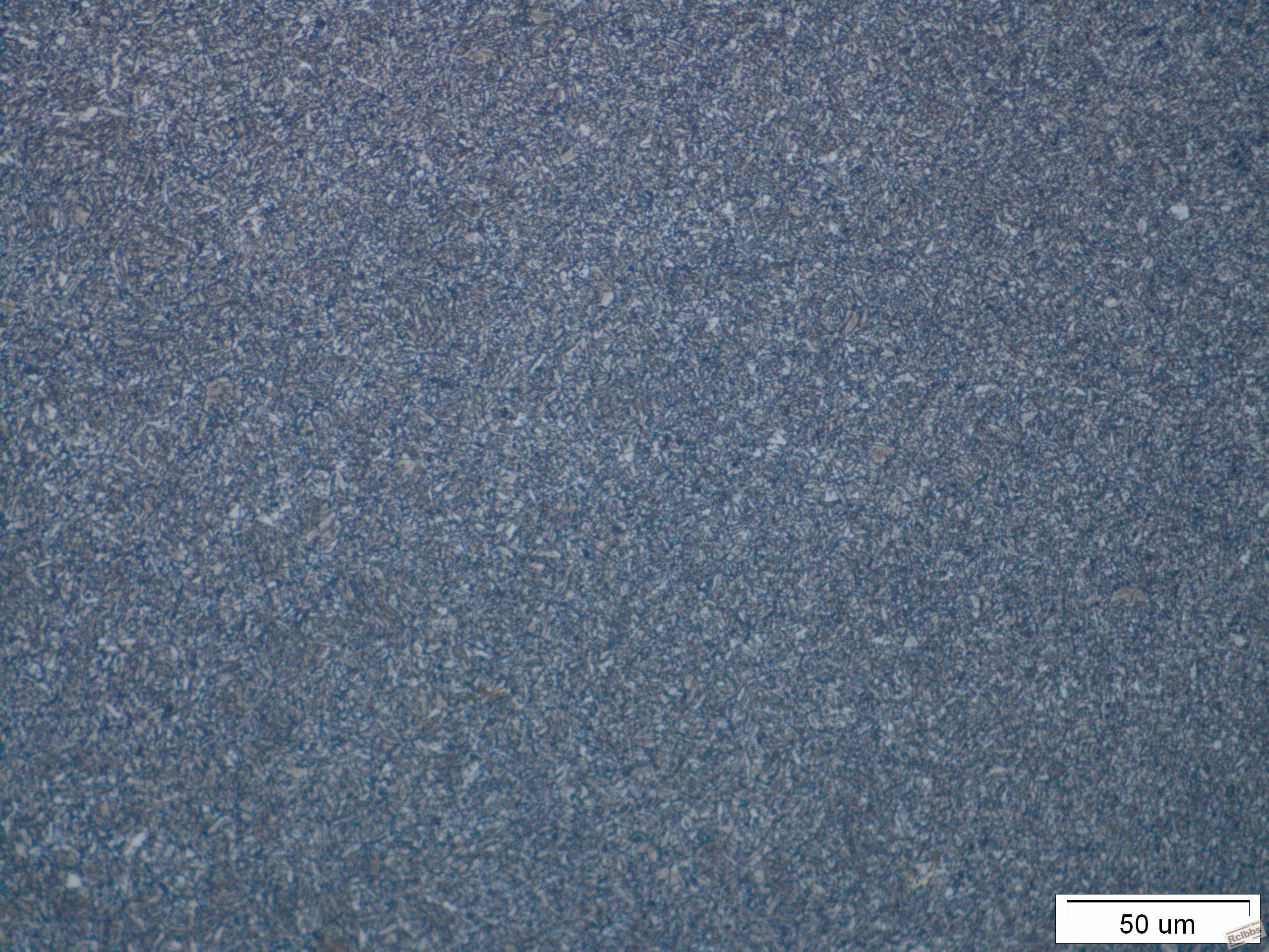

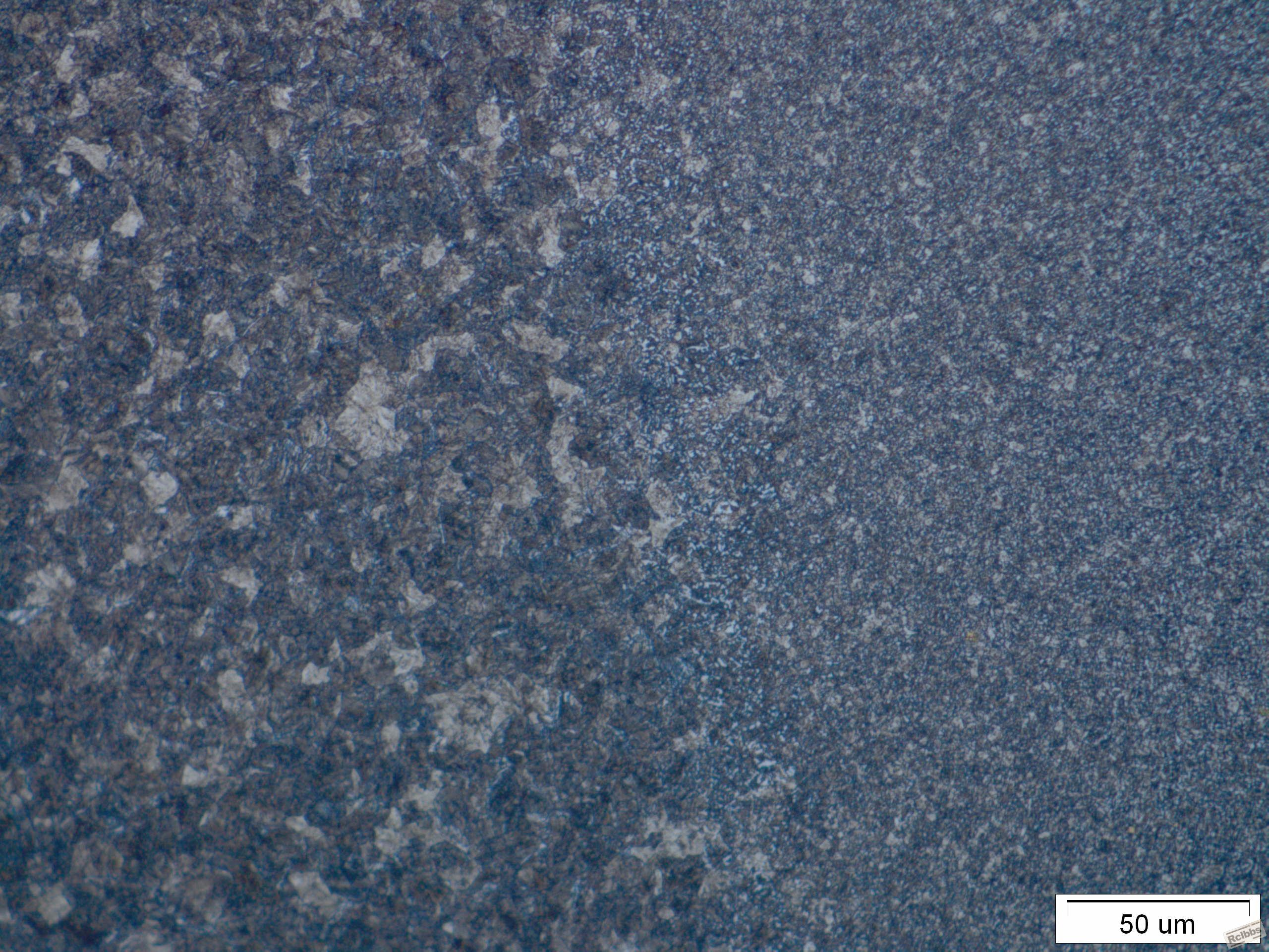

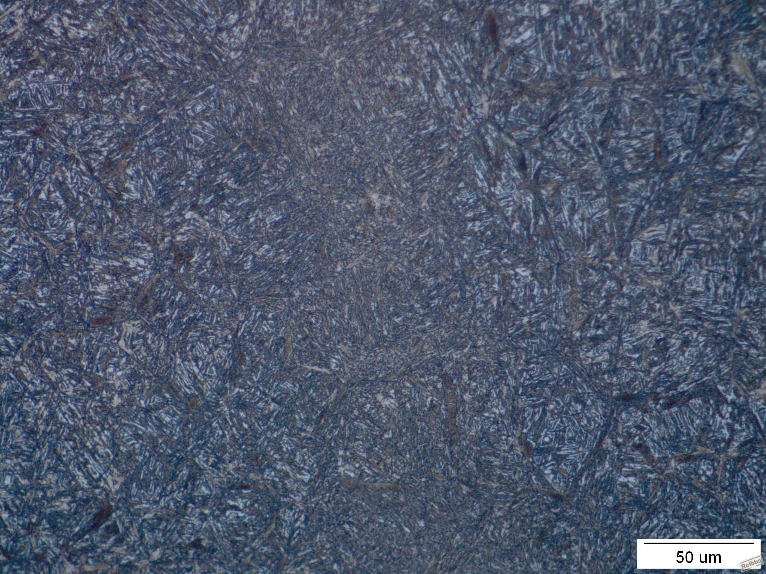

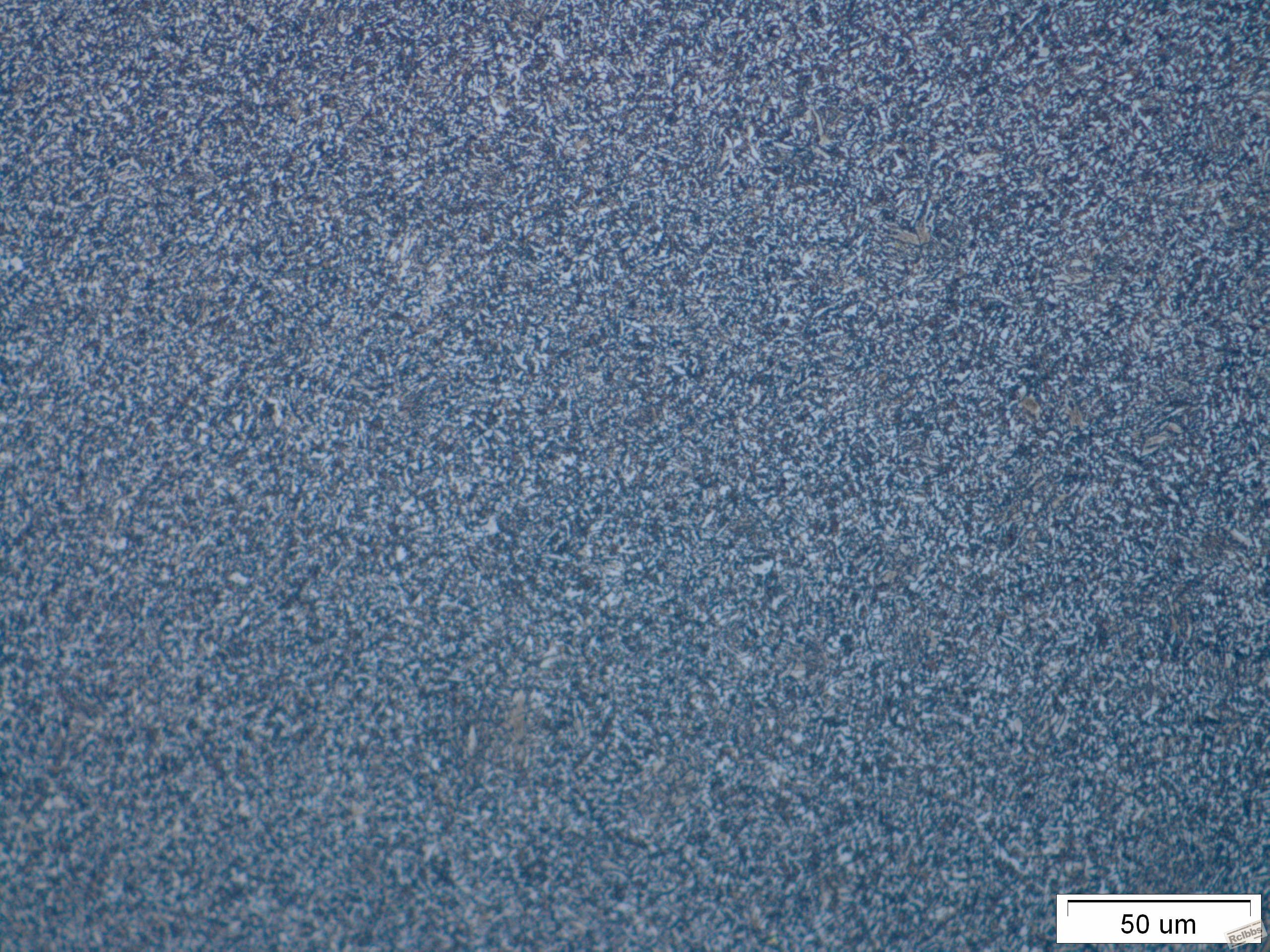

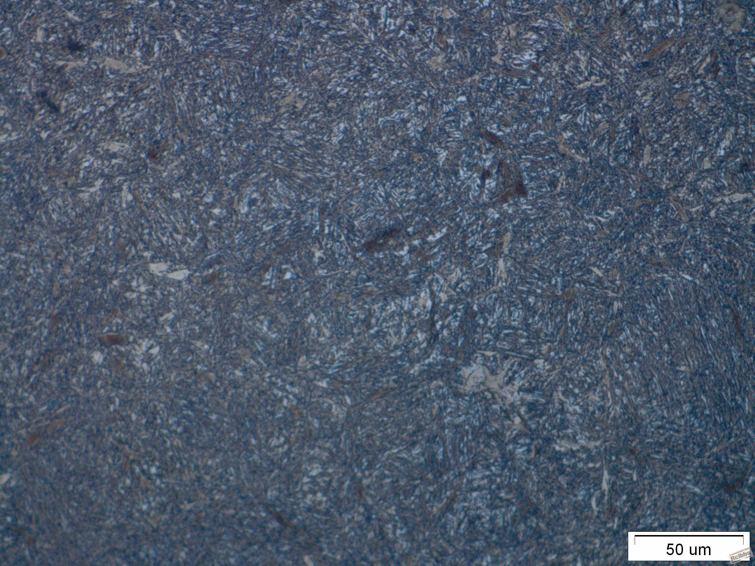

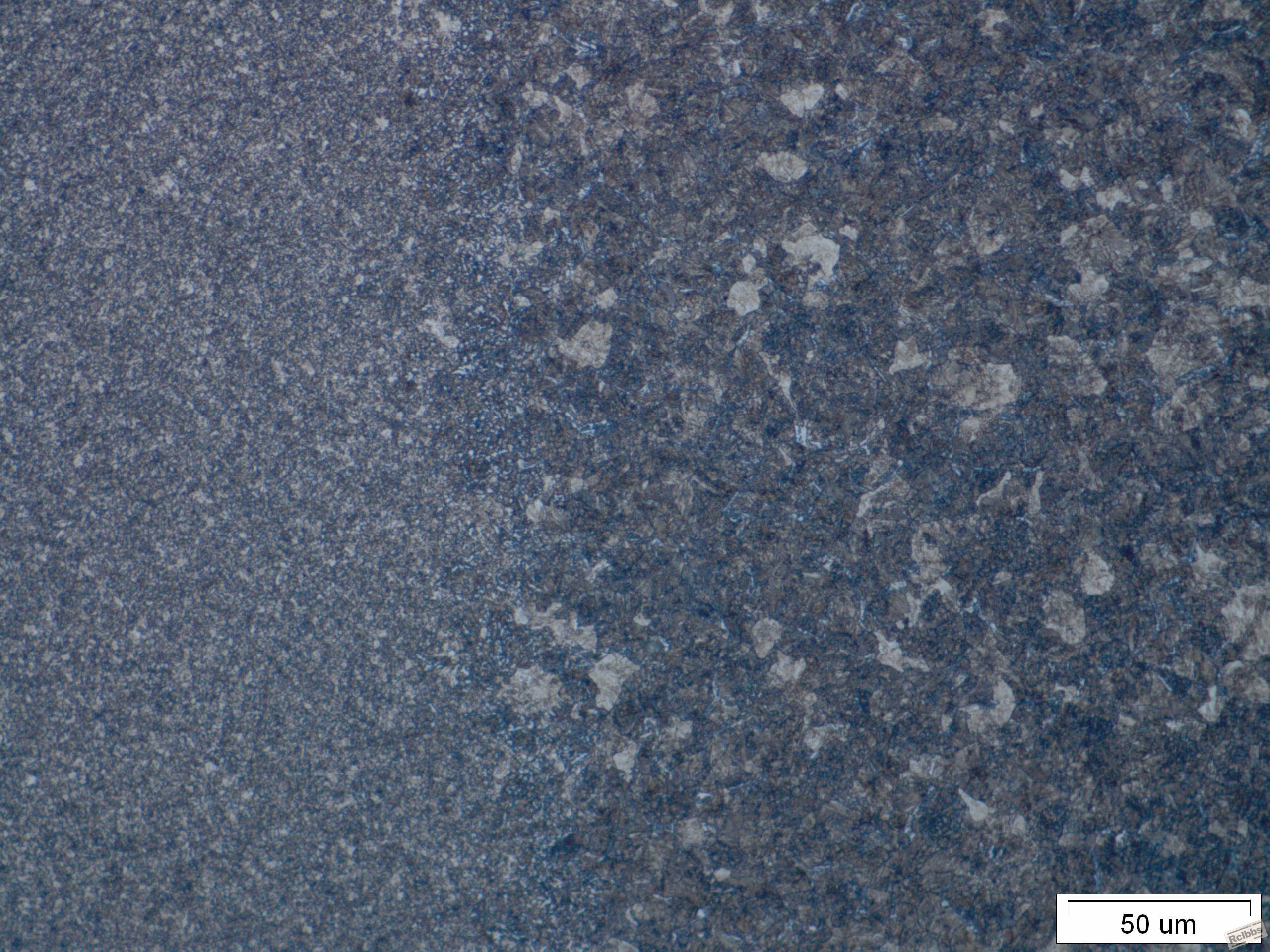

电接口的M很粗大,60#焊接后得包裹石棉缓冷或者及时回火。

发表于 2013-1-16 18:20:32 | 显示全部楼层
有粗大的淬火组织,拉拔易断裂。

 楼主| 发表于 2013-1-17 08:04:59 | 显示全部楼层
MYG 发表于 2013-1-16 18:20
有粗大的淬火组织,拉拔易断裂。
前辈,是不是说明电接温度不对啊!

 楼主| 发表于 2013-1-15 14:05:24 | 显示全部楼层 |阅读模式
各位大虾,请帮忙看看这些电接组织图,材料是65#,经过铅浴淬火,后经电接,具体电接参数不详,请大家帮忙分析下都各是什么组织是否为合格,对性能的影响是什么?先谢过了!
签到天数: 270 天
 楼主| 发表于 2013-1-15 14:06:40 | 显示全部楼层
这是我根据区域所照图片,也不知这种称呼是否正确,还望指正!
