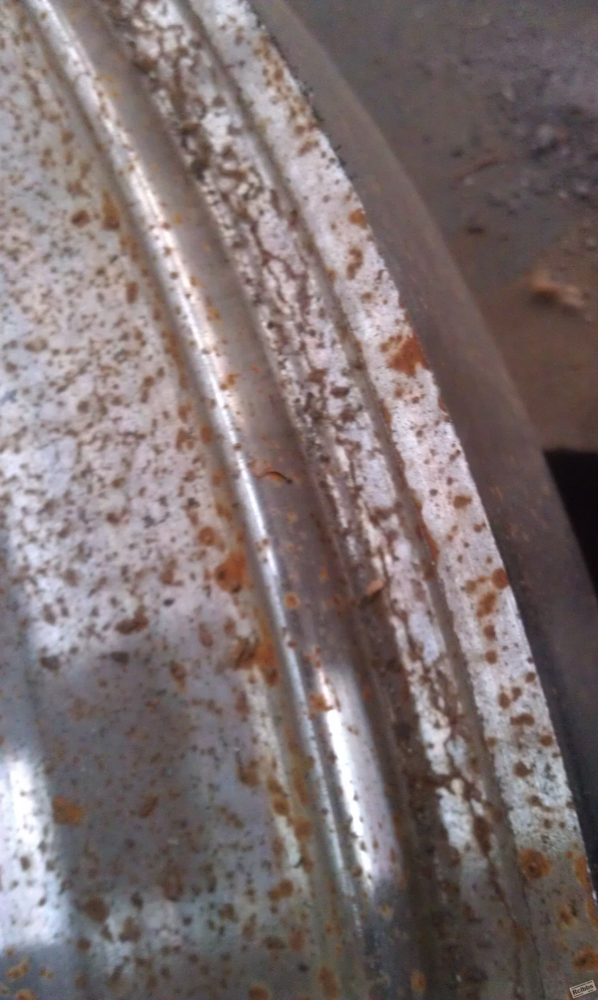

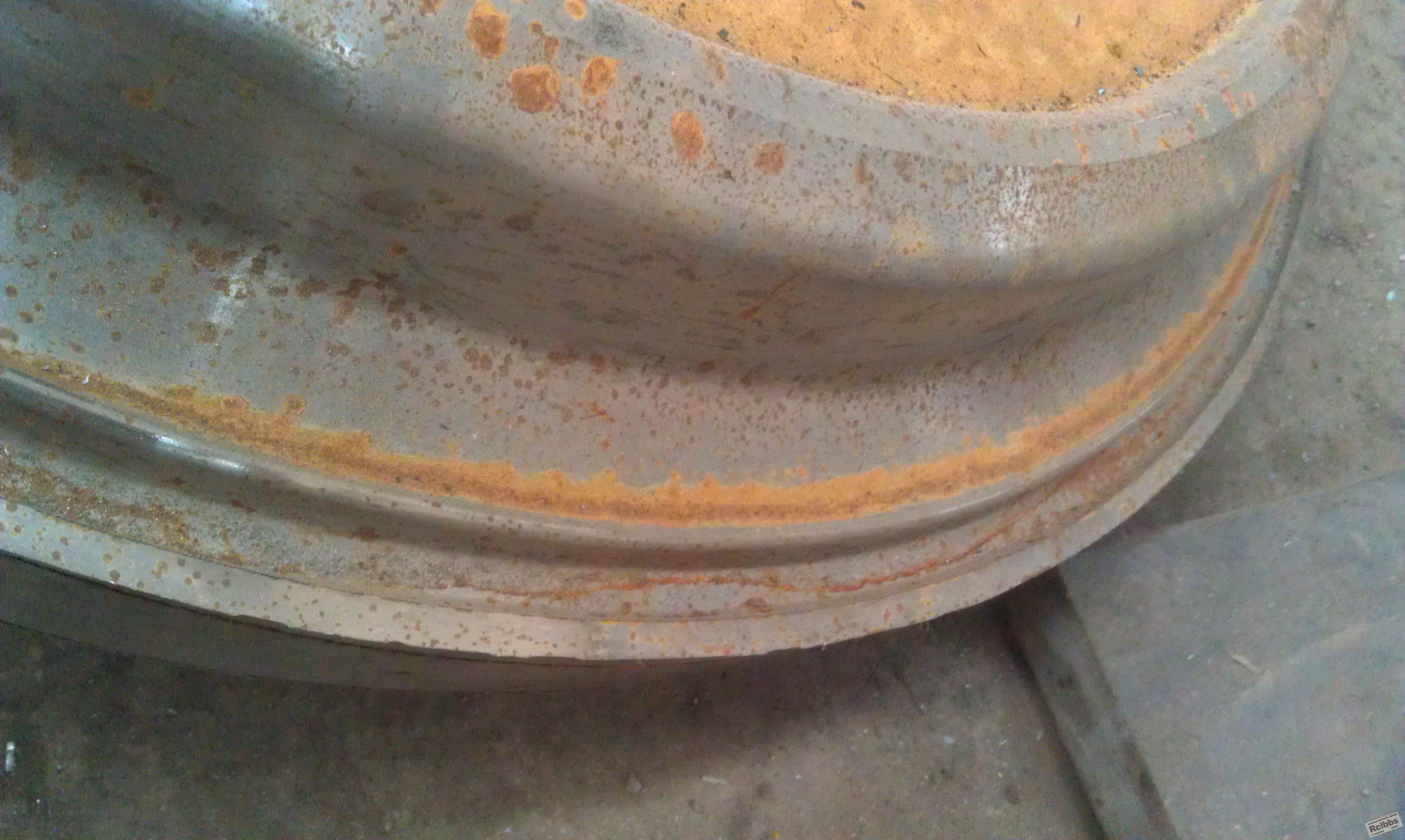

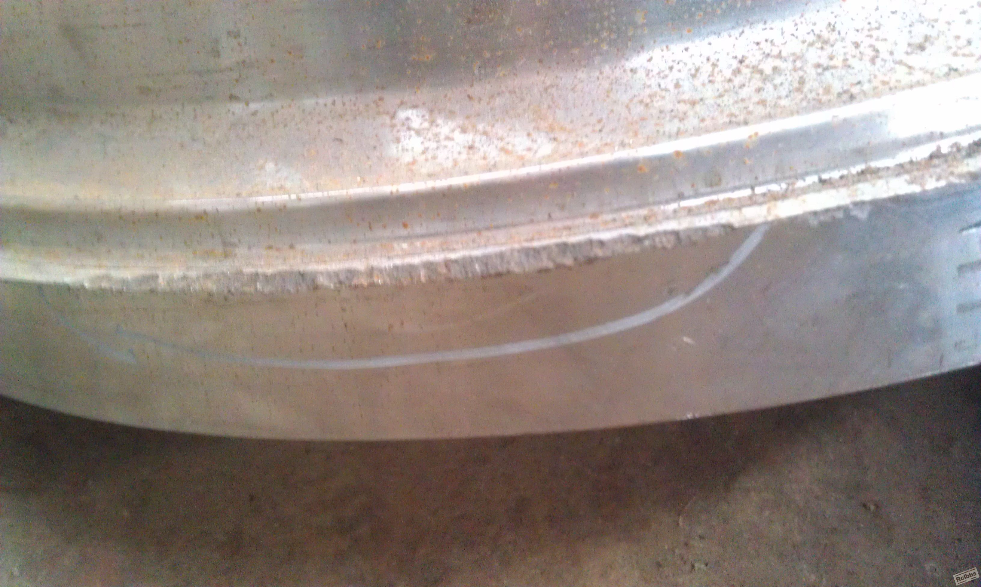

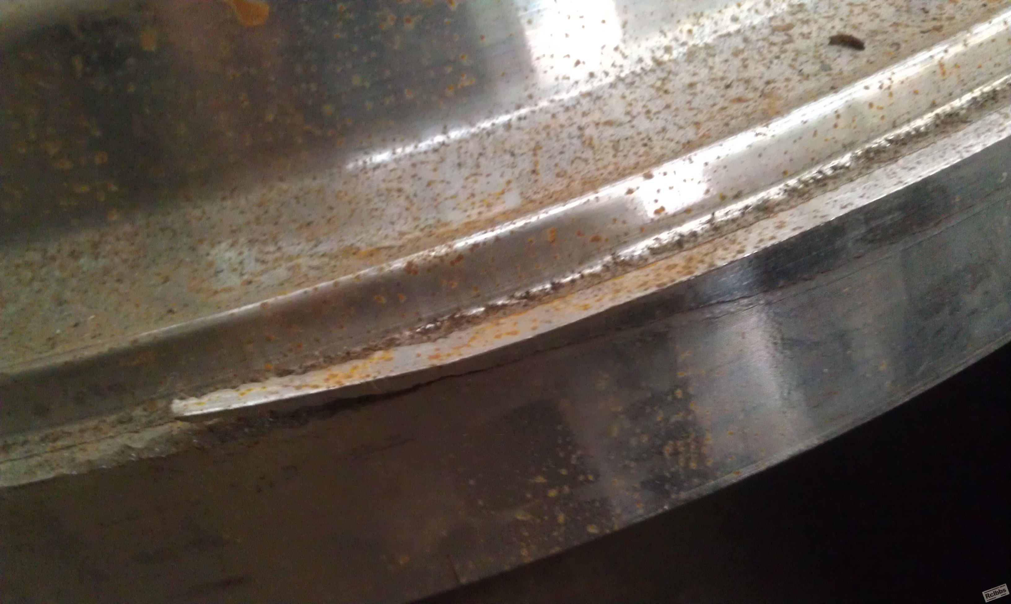

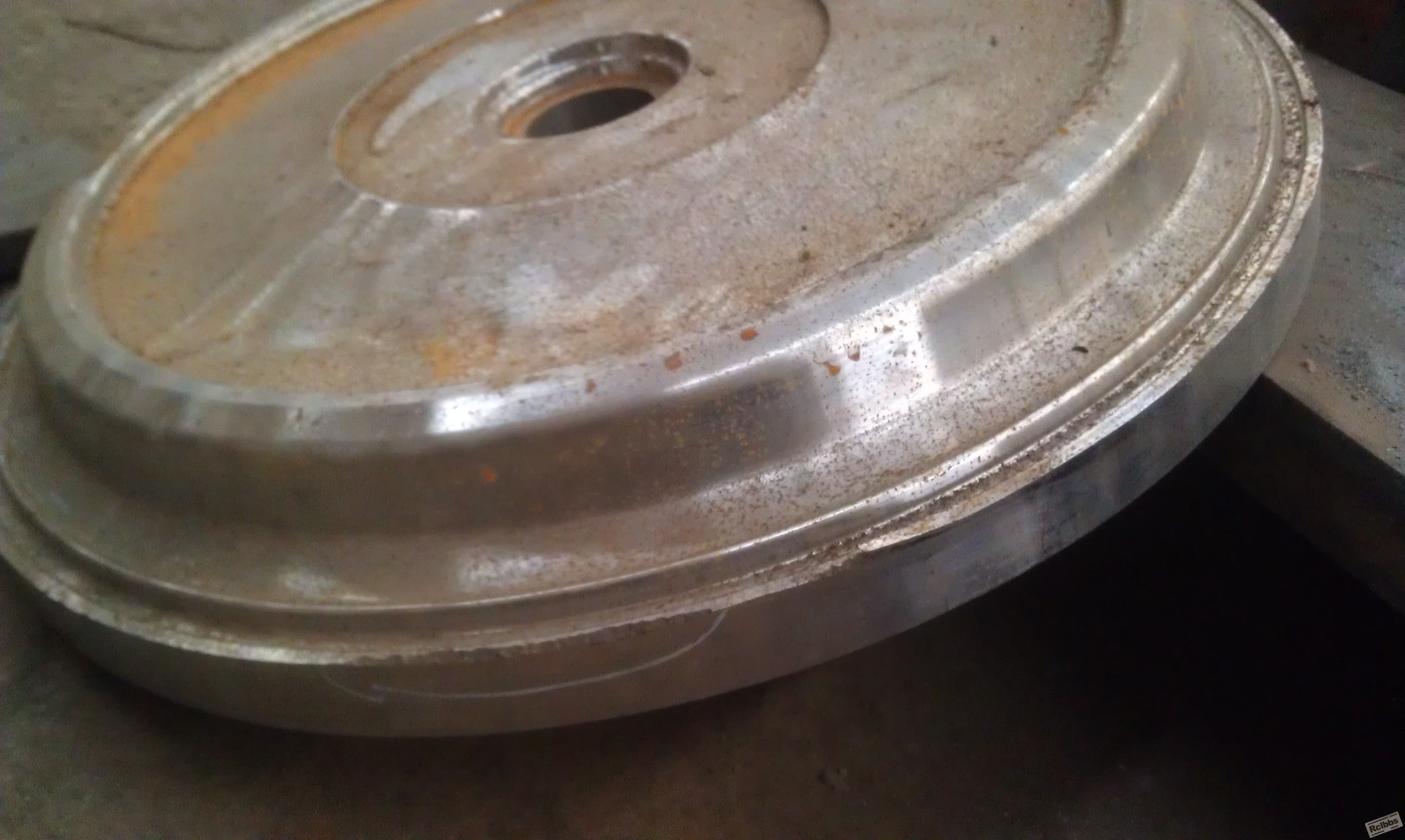

[求助] H13改锻成形后送到热处理厂退火,加工时发现裂纹!请教高手,哪个环节的问题!如图!
发表于 2013-1-16 13:30:42 | 显示全部楼层
锻打的材料是钢锭还是电渣钢锭,还是圆的棒材?我倾向于锻打的责任,锻打加工的时候加热到红,能观察到裂纹的。
 楼主| 发表于 2013-1-15 16:41:35 | 显示全部楼层 |阅读模式
锻打厂说是材料问题!找了个做材料的朋友说是材料本身有问题,锻打厂说H13电渣锭出厂时冒口没锯好,热处理厂说要做检验!请教高手!
发表于 2013-3-18 23:04:13 | 显示全部楼层
H13是属于热作模具钢~像这圆形料~如果是我绝对是让数控车床给车出来~绝对是锻打出现问题~像1楼说的一样锻打要烧红~在成型之后又没有及时做去应力~在说不这工件有没什么结构,你这圆料边缘出现这样的裂纹~说实在的~我还是很少见到热作模具钢这样裂的~
发表于 2013-3-19 08:56:47 | 显示全部楼层
这个裂了是不是就不可以用了?你先做一下成份测试看看结果怎样,如果不能用的话最好是做做金相检测这样就可以明确到底是那个环节出了问题。如果你做金相能不能分享一下照片,谢谢
签到天数: 608 天
发表于 2013-3-20 08:18:33 | 显示全部楼层
建议请一失效分析专家,到现场分析。
