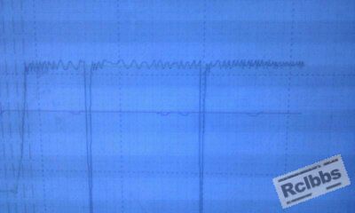

 楼主| 发表于 2013-1-22 20:11:22 | 显示全部楼层
现P为6I80D60调节如图。在这里感谢ningjingzhiyuan的指点。

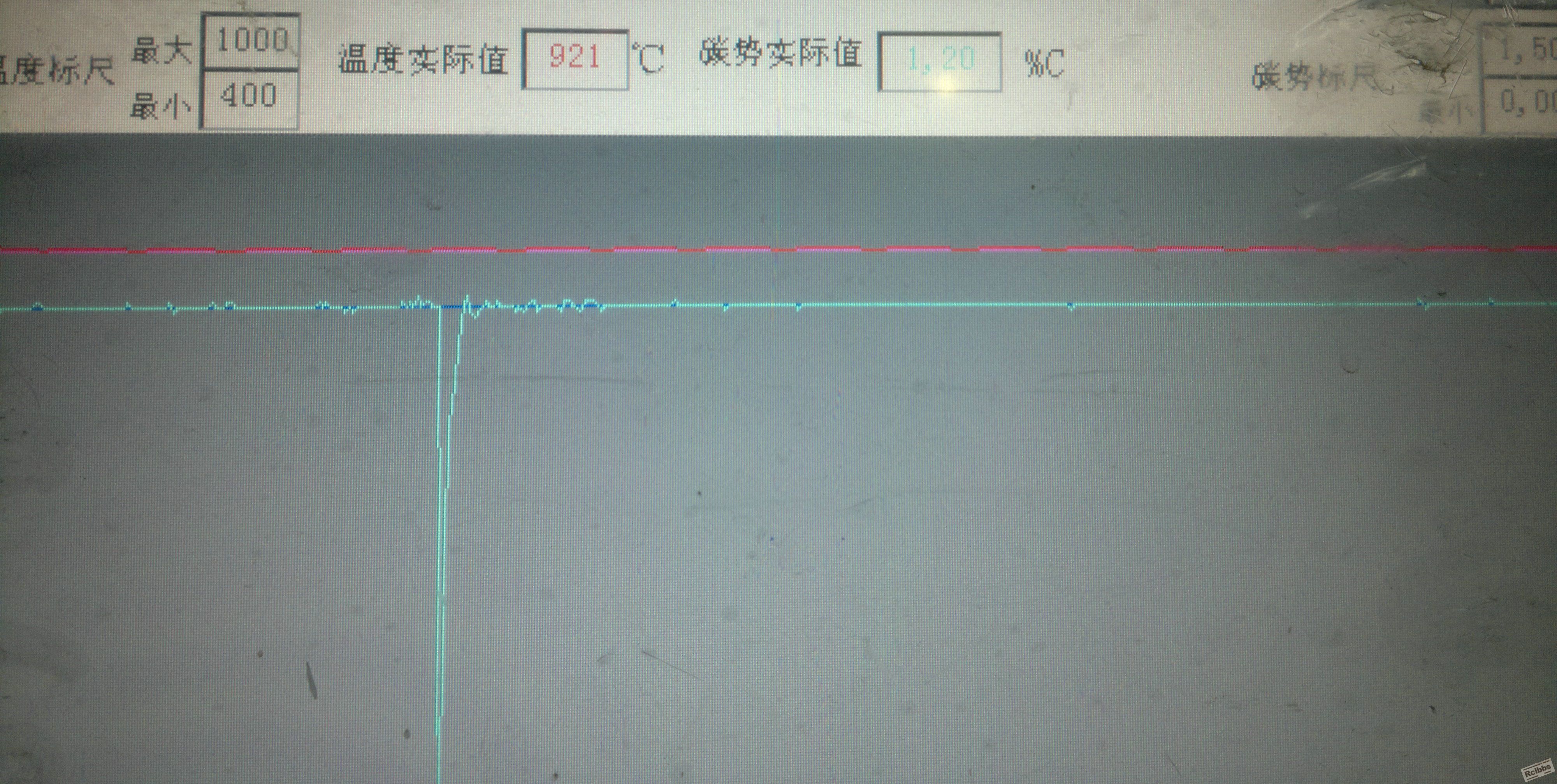

 楼主| 发表于 2013-1-17 07:03:06 来自手机 | 显示全部楼层
是的,炉温控制曲线成间歇性波浪如上图下面的曲线,加热辐射管基本正常。

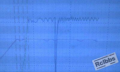

 楼主| 发表于 2013-1-17 11:29:39 来自手机 | 显示全部楼层
现在p是6,I已调整为260(原为505),D为80。等结果

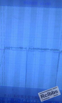

 楼主| 发表于 2013-1-17 19:48:30 | 显示全部楼层
现在p是6,I已调整为260(原为505),D为80上图,还是不行怎么办?
 楼主| 发表于 2013-1-17 21:58:08 | 显示全部楼层
ningjingzhiyuan 发表于 2013-1-17 08:53
积分参数I 先降低一半,慢慢调整,温度的PID参数比较好调整的
打扰,求助。如上图。

发表于 2013-1-17 08:22:26 | 显示全部楼层
这是波动曲线吗?炉温会垂直跌下来吗?
不是PID调节仪问题,更不是炉子问题.
检查记录仪.........
发表于 2013-1-17 08:28:04 | 显示全部楼层
chg1555 发表于 2013-1-17 08:22
这是波动曲线吗?炉温会垂直跌下来吗?
不是PID调节仪问题,更不是炉子问题.
检查记录仪.........
垂直跌下来的是碳势。
 楼主| 发表于 2013-1-16 22:43:41 | 显示全部楼层 |阅读模式
爱协林2604控制温度曲线出现波动如图,如何调整?现在PID参数为6,505,80.
签到天数: 531 天
发表于 2013-1-16 22:49:16 | 显示全部楼层
上面的曲线是碳势?下面的曲线是炉温?
检查一下电阻丝。

发表于 2013-1-23 09:53:01 | 显示全部楼层
请问在这样的碳势曲线下做出来的产品金相组织如何?

发表于 2013-1-18 20:45:19 | 显示全部楼层
冒尖户 发表于 2013-1-17 21:58
打扰,求助。如上图。
I积分调低一半,波动间隔延长了,再试试调低,看变化,另结合D微分调节看看变化.一般粗调,单调某一参量,看变化趋势方向,然后细调.
