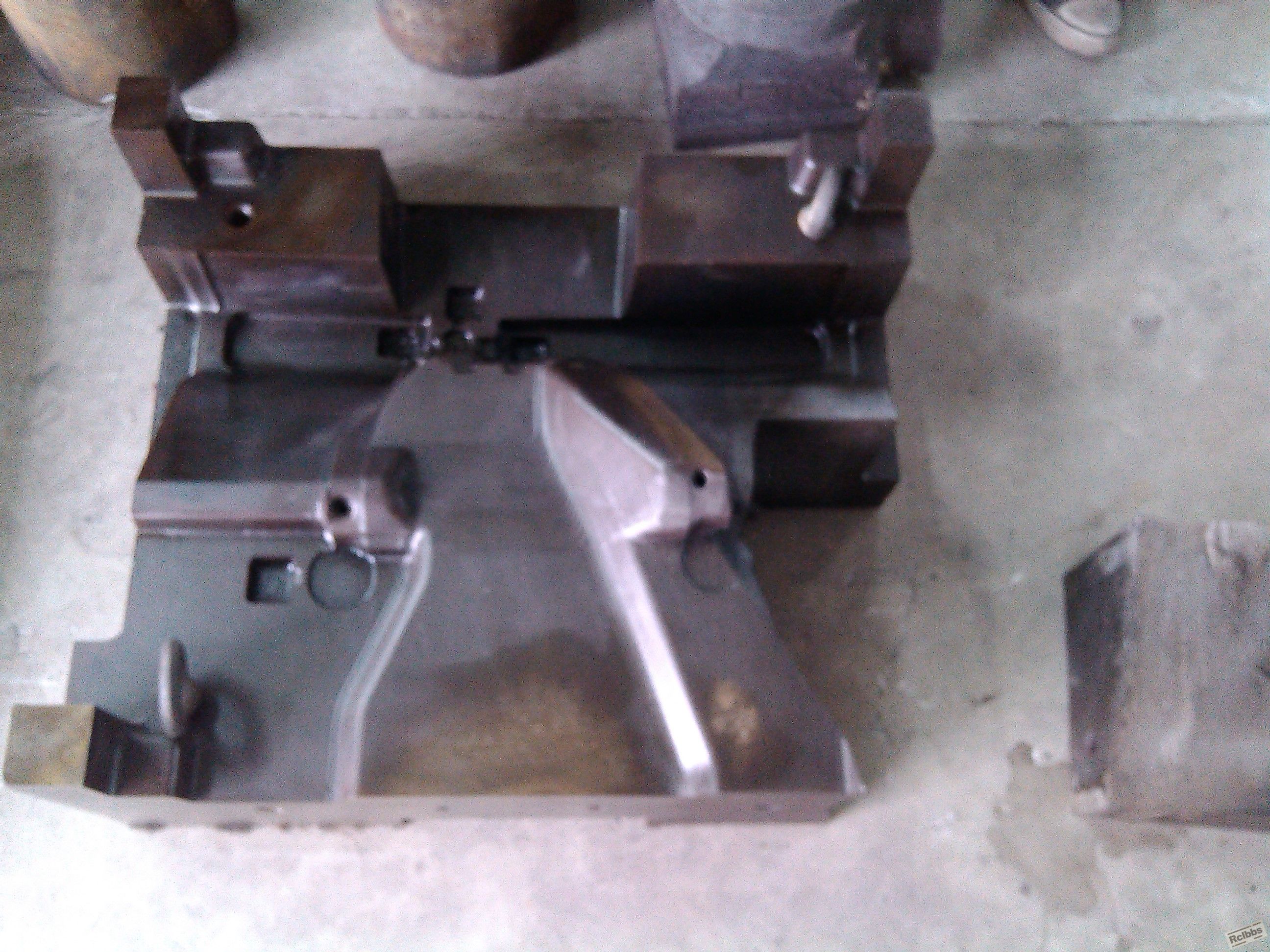

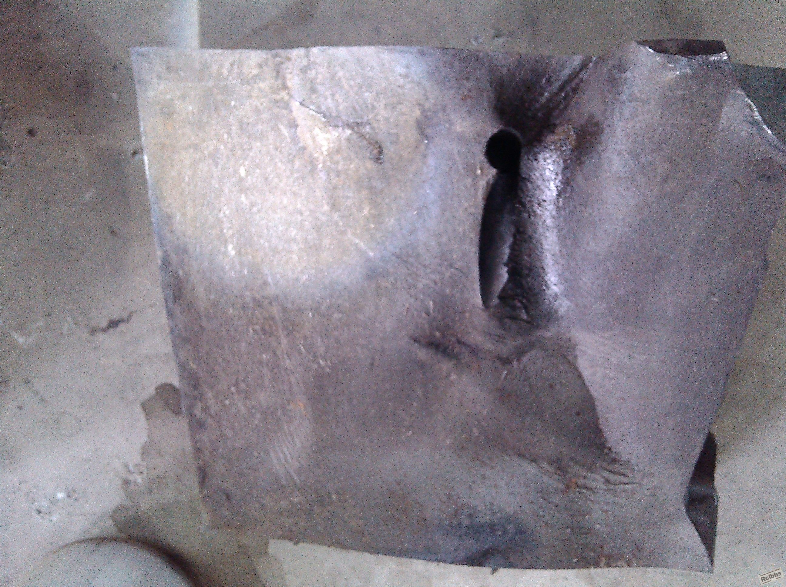

[讨论] H13模具开裂求助分析裂纹源

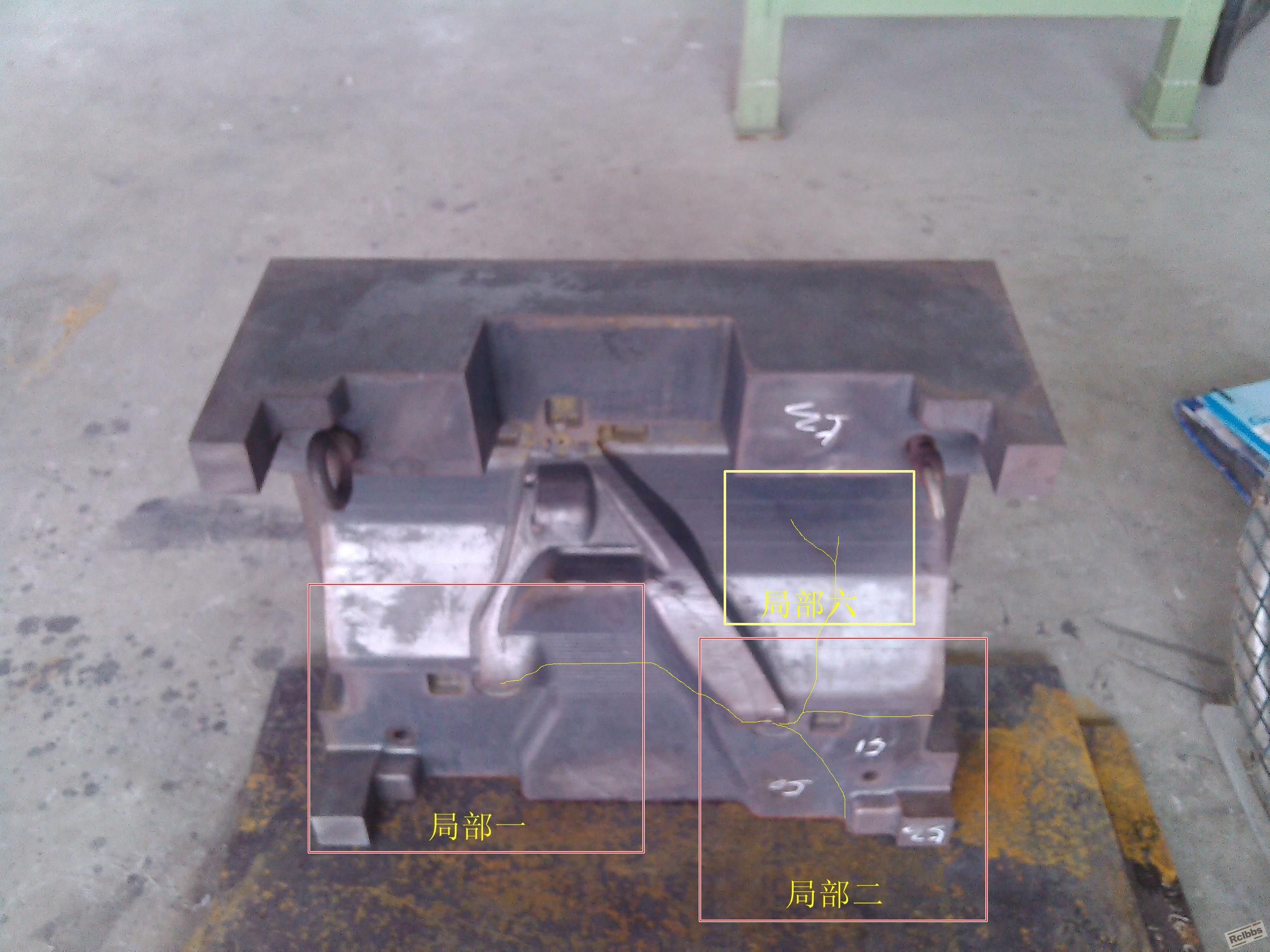

 楼主| 发表于 2013-1-21 11:33:48 | 显示全部楼层
我觉得裂纹源是局部四所标示的通孔

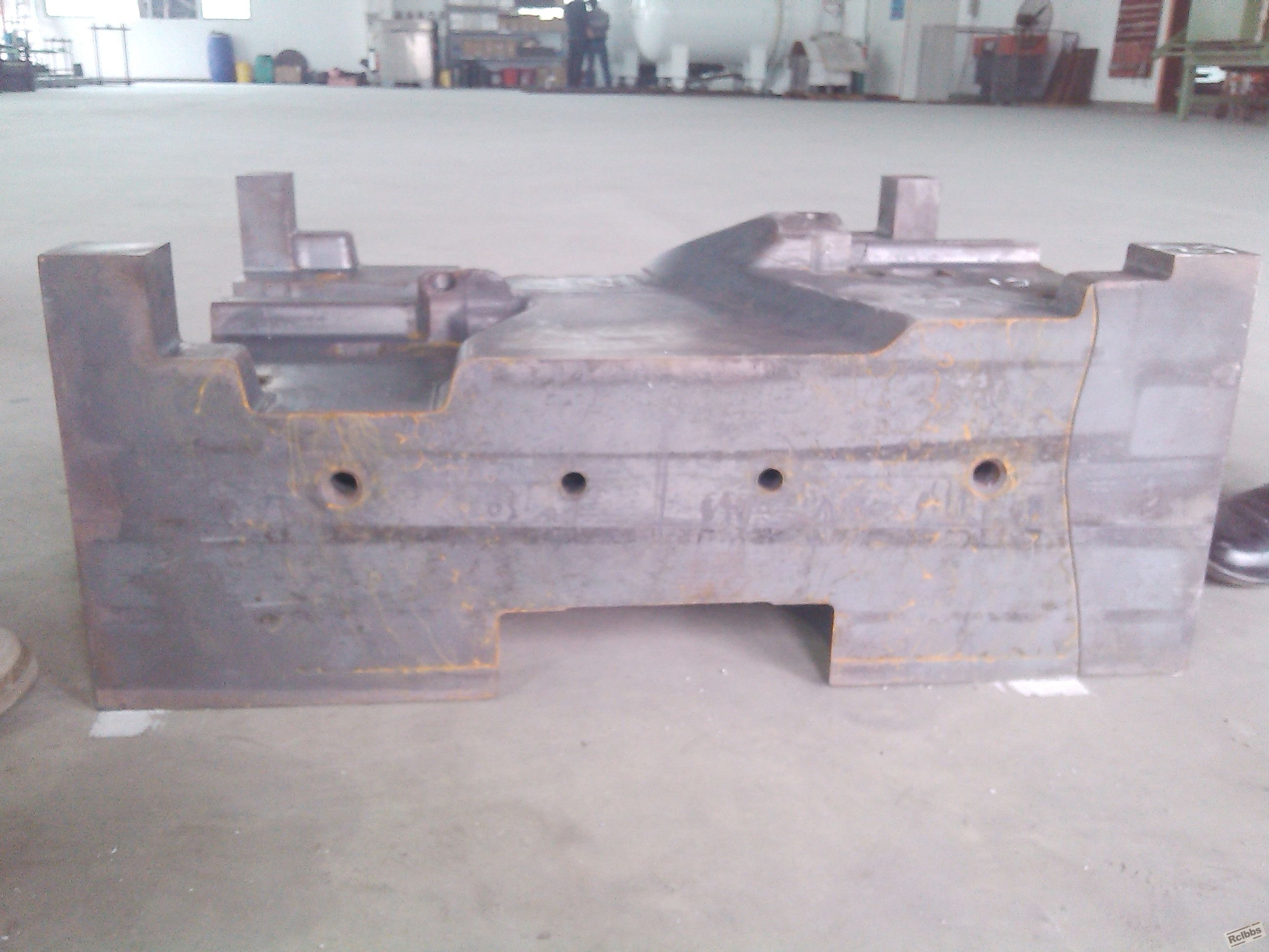

这些裂纹是不是都相连的?
能不能在一张照片上把所有裂纹都显示出来?或者在第一张照片上把裂纹走向画上去。
感觉裂纹不至一个。
能不能把加工工艺和热处理工艺以及技术指标描述一下?

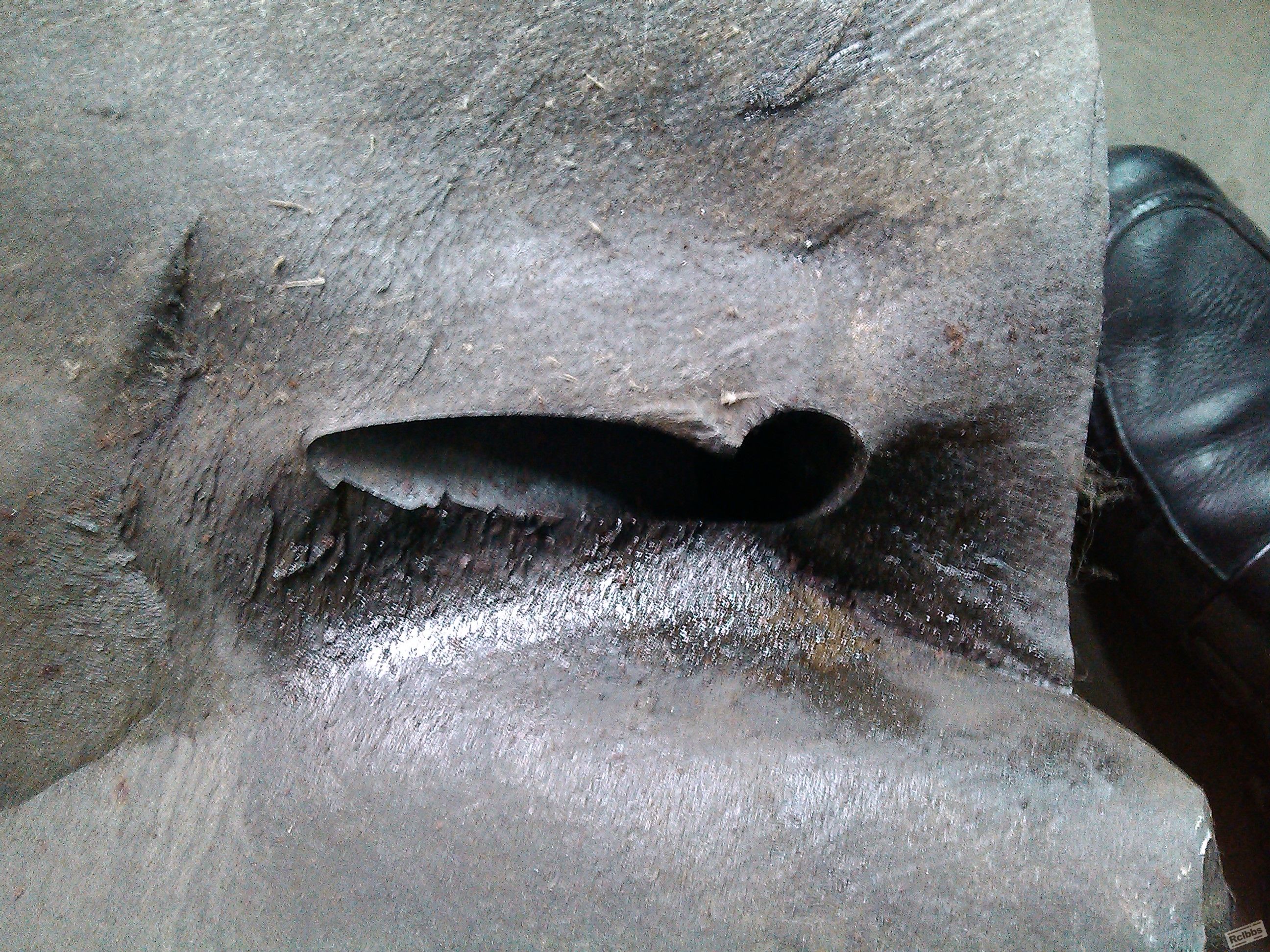

    该模具形状比较复杂,又因不在现场,故在论坛中描述会很费劲。冒昧地问一下,楼主离上海近否?若不远,我可以现场义务为你表述一下。
    就你目前展示的模具及裂纹,裂纹暴露处跟模具的某些应力集中点是相关的。但我们不知道裂纹部位及附近相关面的厚薄程度,各拐角的大小以及各相关形状之间的距离。
    若找出裂源部位,需360°的立方来观察该模具,确定正确的走丝方式,打开所有目前的裂纹,观察各断口宏观形貌,如此,可确保裂源的判定无异议。

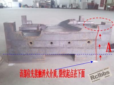

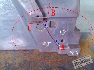

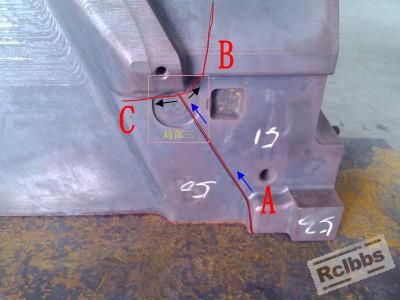

发表于 2013-1-21 14:12:42 | 显示全部楼层
个人意见:
A为主要裂纹,B和C为扩展裂纹..主裂纹较宽,较深..扩展裂纹一直延伸到沉孔部位,裂纹就相对比较细小有收尾的现象
 楼主| 发表于 2013-1-21 14:19:38 | 显示全部楼层
percyling 发表于 2013-1-21 13:25
这些裂纹是不是都相连的?
能不能在一张照片上把所有裂纹都显示出来?或者在第一张照片上把裂纹走向画上去 ...
裂纹是相连的,因为是用手机拍的,所以不清晰,我把裂纹走向画一下发上来

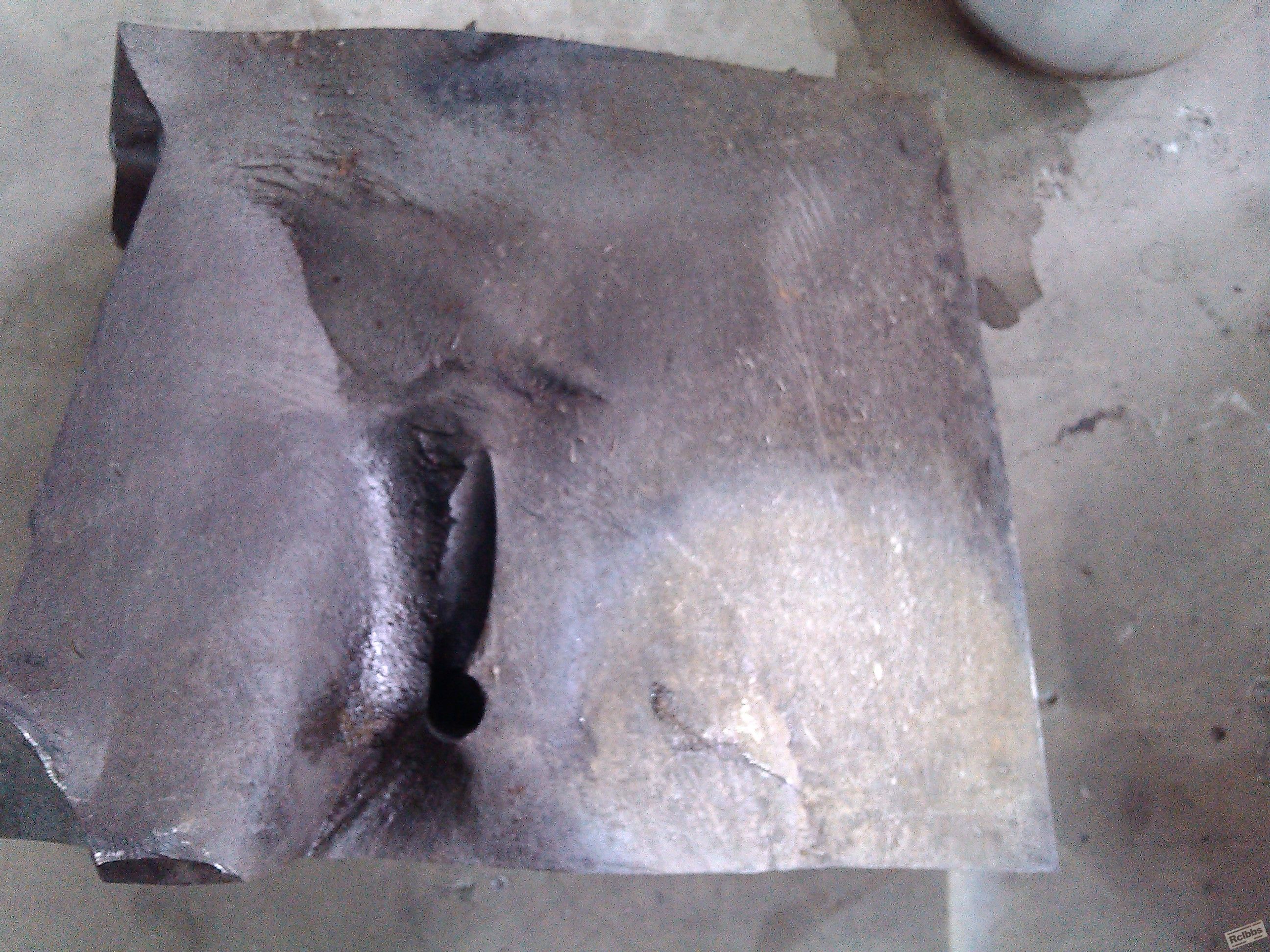

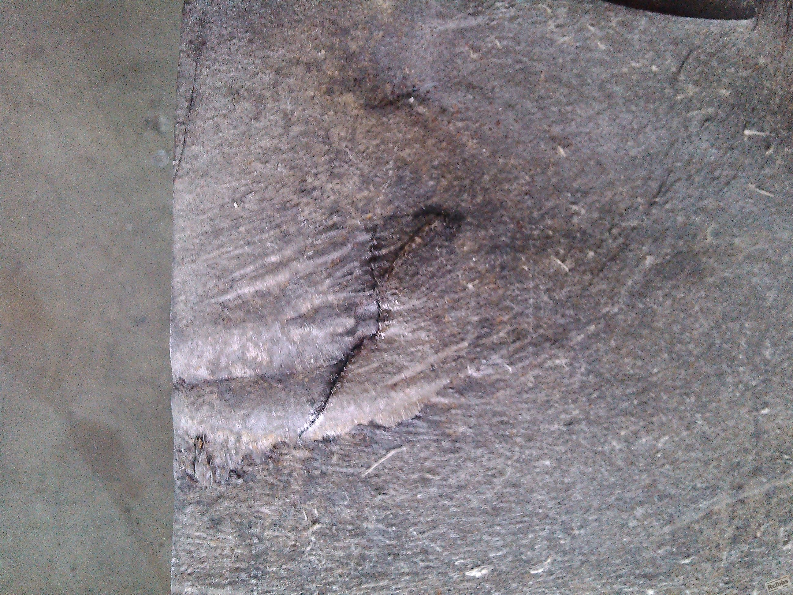

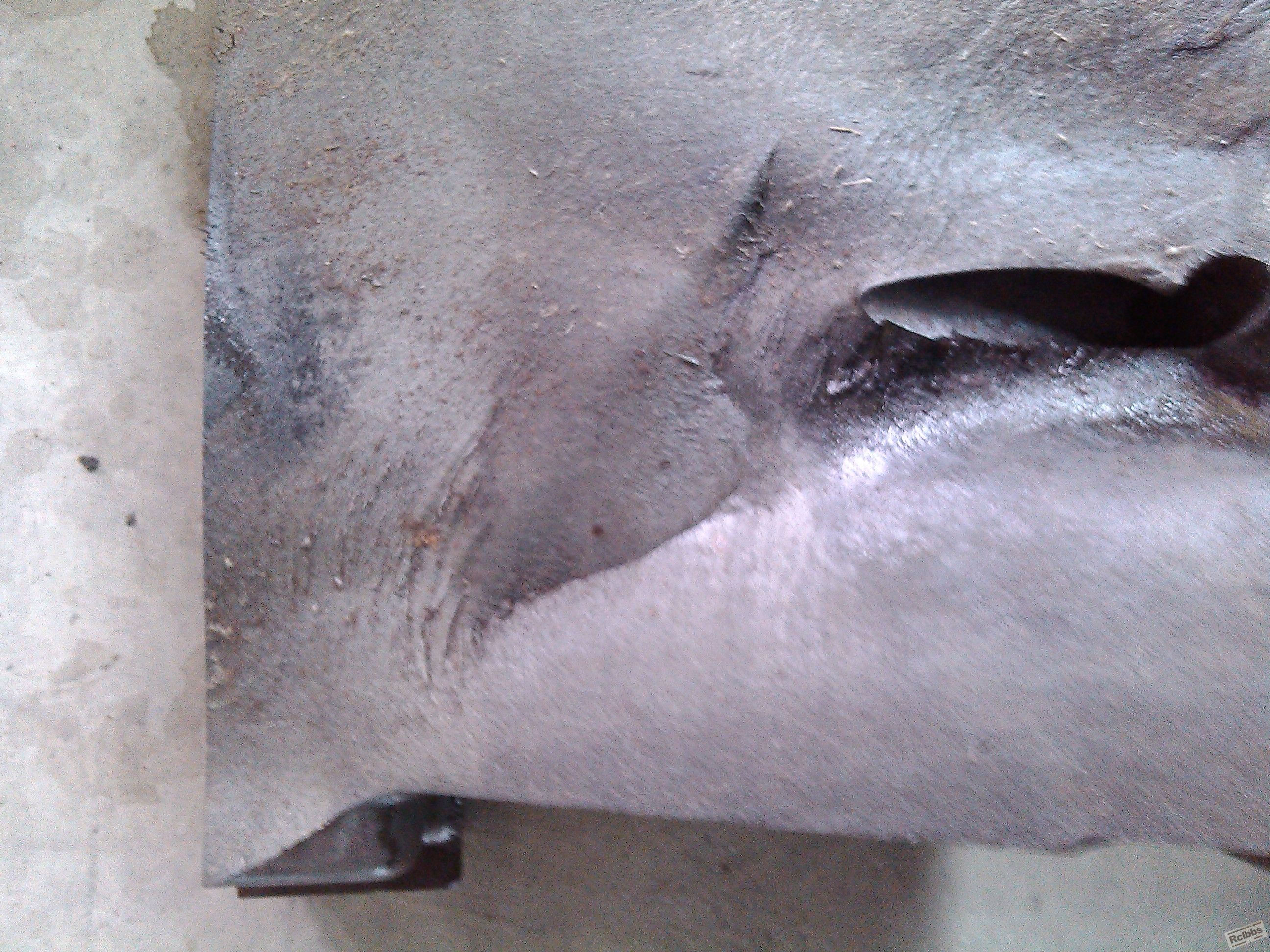

 楼主| 发表于 2013-1-21 14:27:01 | 显示全部楼层
我再发一张底面的照片
 楼主| 发表于 2013-1-21 14:36:05 | 显示全部楼层
这些裂纹是不是都相连的?
裂纹走向画出来了
 楼主| 发表于 2013-1-21 14:40:31 | 显示全部楼层
NUS24204 发表于 2013-1-21 14:12
个人意见:
A为主要裂纹,B和C为扩展裂纹..主裂纹较宽,较深..扩展裂纹一直延伸到沉孔部位,裂纹就相对比较细小 ...
这个点位虽然是裂纹的交汇点,但不像是裂纹源的位置,如果是在这里由于内应力集中而产生开裂,那么当有一个方向的裂纹出现后,应力就会立即释放,就不会再产生另外的裂纹,不知道我这样的理解对不对,请指教

发表于 2013-1-21 15:06:10 | 显示全部楼层
我的意思是裂纹沿着A红线延伸,起点看步到,应该在吊装部位的底面!!!也就是裂纹起点是最早接触淬火介质的底部,右手的凸台部位的裂纹都是扩展纹(虚线部位)

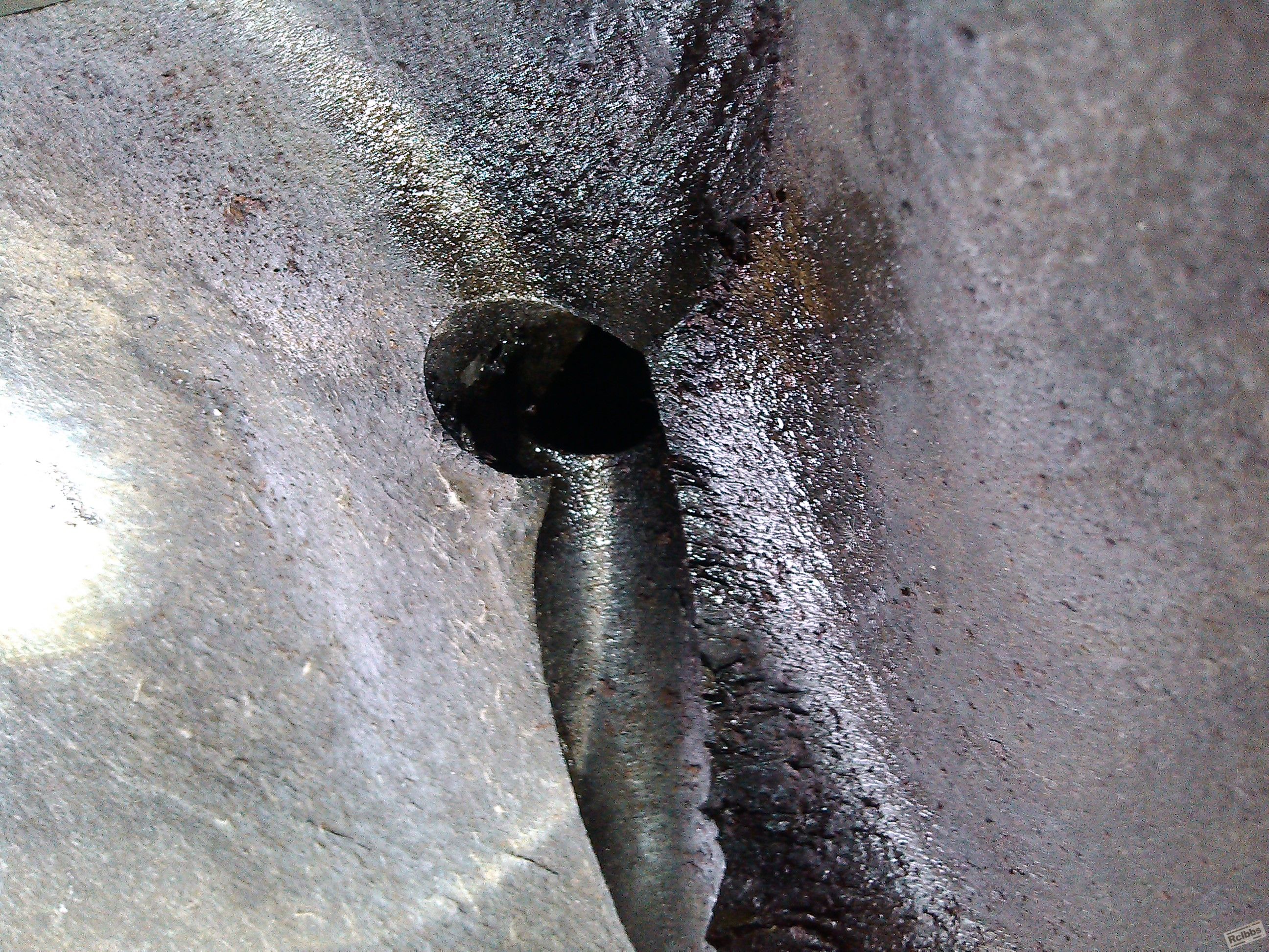

线切割费用多,难道比找不到真正原因,获得不了有效措施所造成的损失还多吗?
既然如此,我 ...
已经线切割了,等待进一步的分析
