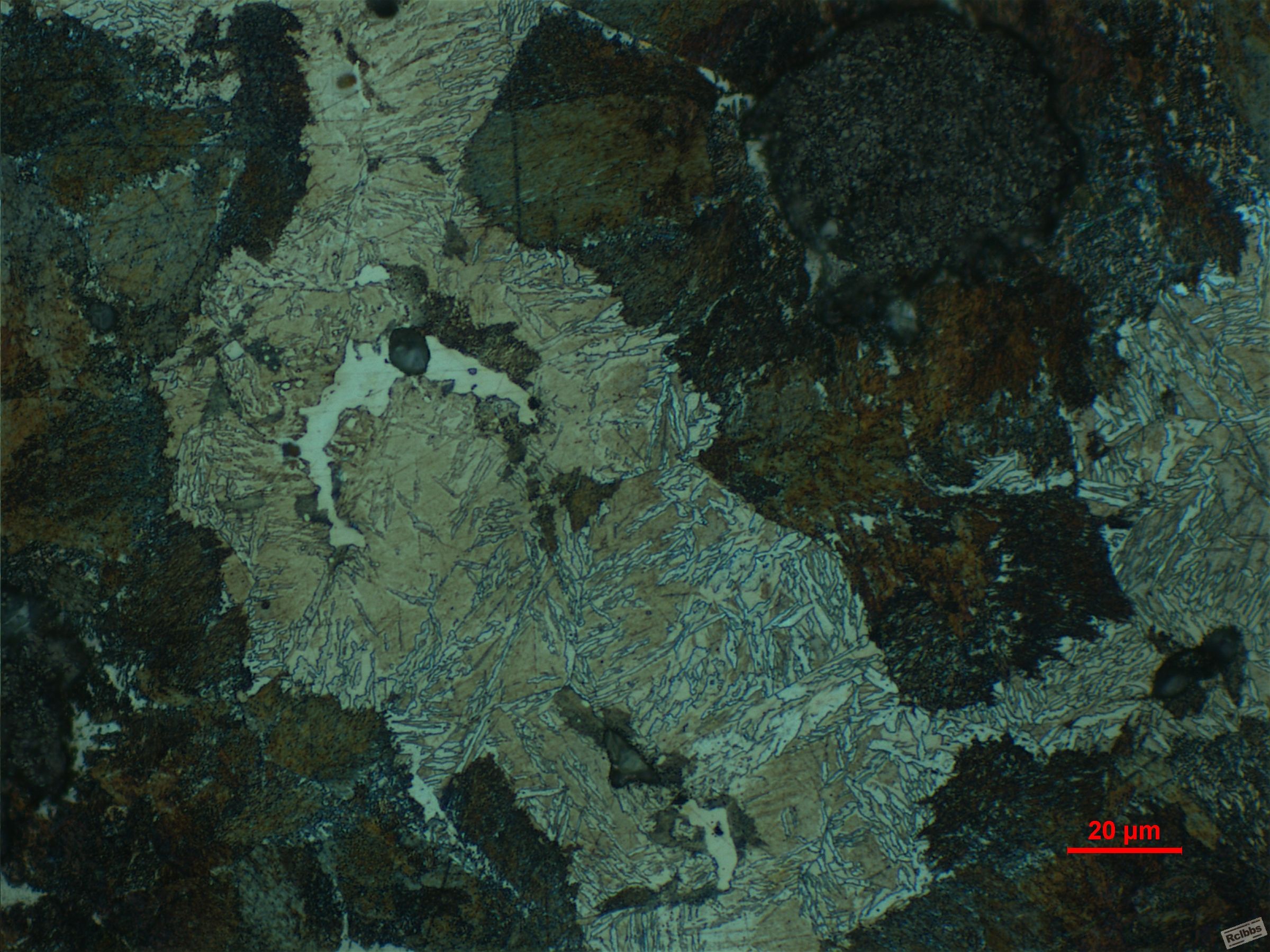

发表于 2013-1-23 17:04:12 | 显示全部楼层

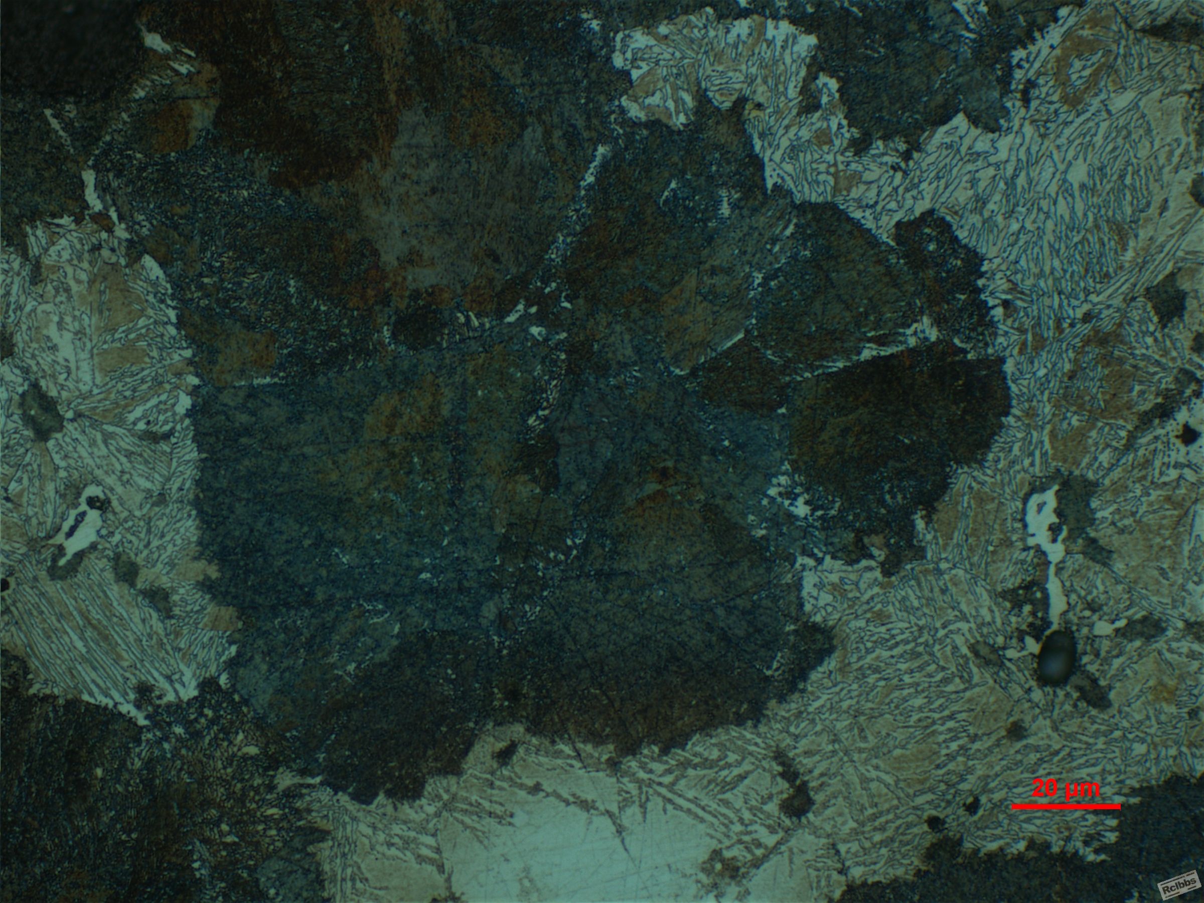

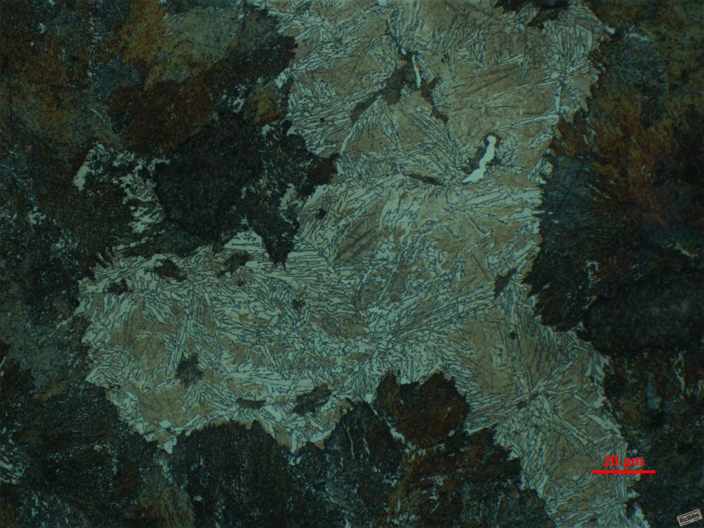

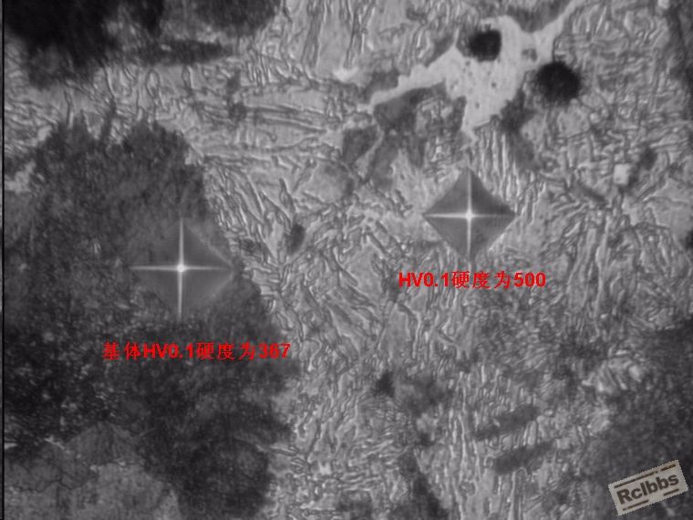

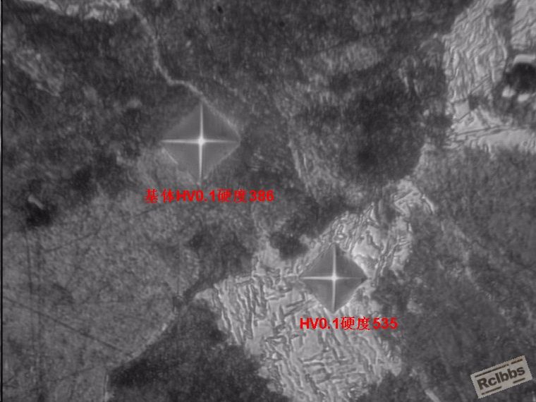

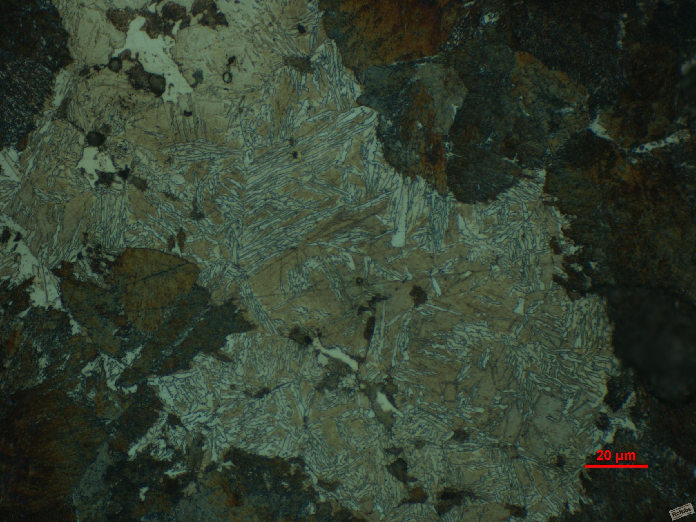

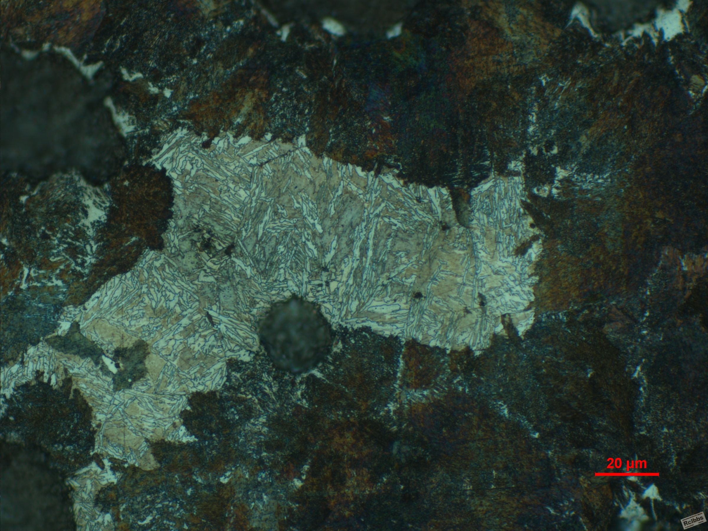

硬度高的地方是M,硬度低的地方是P,中间的白色亮块应该是F吧,因为有2个石墨在那里。成分偏析所致。

发表于 2013-1-23 17:22:48 | 显示全部楼层
浅色区为贝氏体和马氏体的混合组织。

发表于 2013-1-24 08:36:04 | 显示全部楼层
楼主的问题有考试的嫌疑,但不管怎样,我也试着回答一下你的问题:
1、在若干照片中,全是铸态的组织,并发现一颗圆形的,应该是石墨,故判定楼主的材料为球墨铸铁材料;
2、因铸态组织的偏析,主要形成深色区域和白亮区域——白色区域中又呈现不同的组织相,该区域组织主要是铸态条杆状贝氏体+少量块状的碳化物(最白亮);深色区域因腐蚀过深,细节不清楚,估计应该是极细片状的珠光体为主的组织。
3、楼主要是感兴趣的话,不妨用扫描电镜,做能谱,可能会发现,白亮区域的合金元素含量会大大高于深色区域。
发表于 2013-1-23 22:44:25 | 显示全部楼层
浅色区域是成分偏析导致冷却时生成的贝氏体组织,应该没有马氏体,因为其显微硬度值相比珠光体来说并不算太高。

 楼主| 发表于 2013-1-23 16:50:30 | 显示全部楼层
这是球墨铸铁,正火后出现的组织。

 楼主| 发表于 2013-1-23 16:49:07 | 显示全部楼层 |阅读模式
各位大侠帮助看看什么组织?
发表于 2013-1-26 20:36:36 | 显示全部楼层
为什么我看上去很像是魏氏体?请专家赐教。。。
