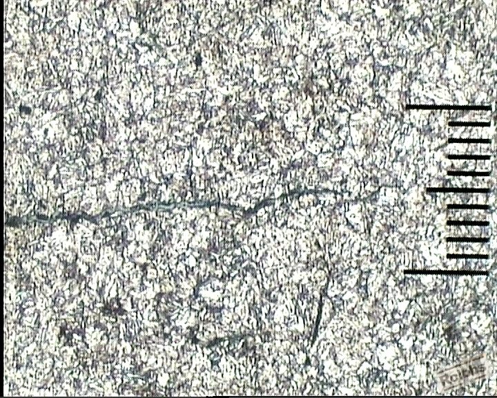

[求助] 铸钢件裂纹,求分析

不知道是不是焦距不对,还是 材料有偏析,最后图片,有点问题

yqs03 发表于 2013-1-25 22:57
前辈,为什么说有氧化点就可以肯定该裂纹出在淬火前?能解释下吗,谢谢!
这一点的前提条件是常规热处理,即使无保护气氛的加热条件下。在淬火前就已存在的开口裂纹,在淬火加热时发生氧化脱碳,其氧化特点就是氧化点,原因是晶界先氧化。

yqs03 发表于 2013-1-25 22:59
请问,为什么说裂纹尾部的形态不象淬火裂纹,淬火裂纹的形态应该是什么样子的,请前辈能否明确指出,谢谢 ...
  看裂纹尾部,淬火裂纹尾部是尖锐的.

yqs03 发表于 2013-1-24 21:40
再麻烦前辈看看这张照片裂纹两侧有无明显脱碳,谢谢!
按这个图片看应该不是淬火裂纹,因为裂纹端相对比较圆,而没有淬火裂纹那种尖、刚、直。

裂纹两侧有脱碳现象,应该是淬火前就开裂了。

感觉裂纹处有部分脱碳,应该是淬火前裂纹,而且淬火前裂纹的诱因应该是铸造缺陷,看你第一张图片上侧不知道是加工还是导致的划痕还是毛细裂纹? 有可能是铸造产生的热裂纹,那样的话,此处裂纹为铸造裂纹,在淬火时裂纹扩展。 一般铸钢件淬火前都进行正火的预处理,细化晶粒,减少淬火裂纹。
