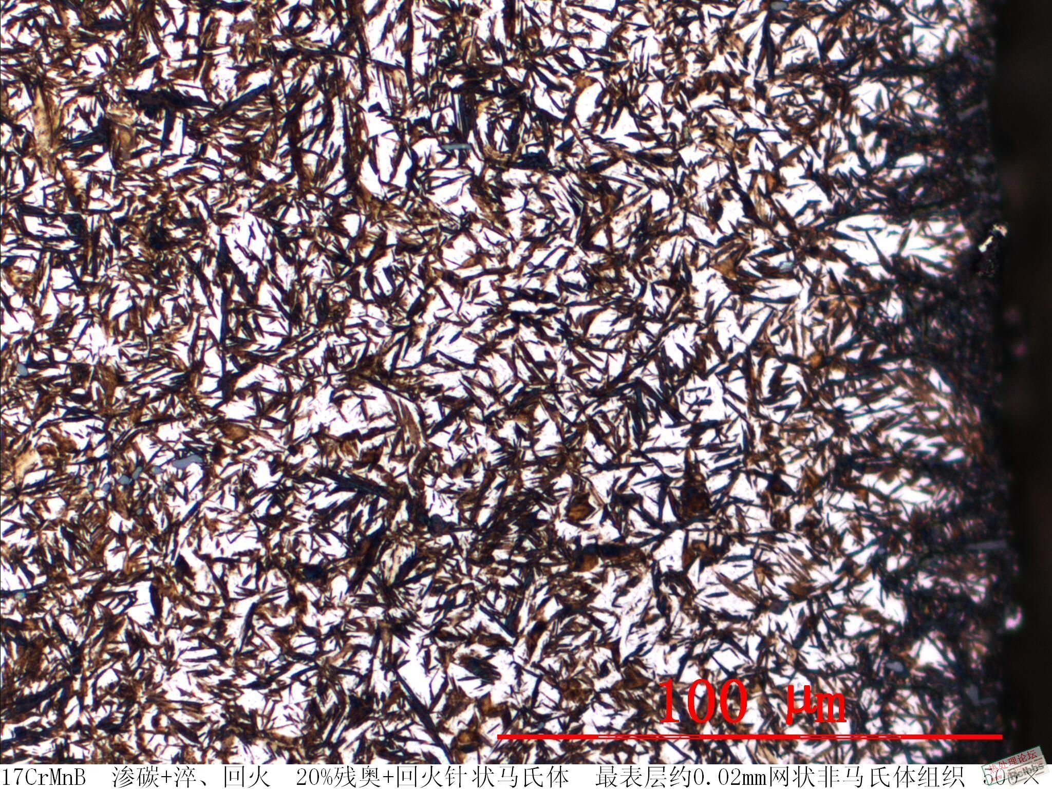

残奥太多加高火,淬火后加冰冷消除残奥

我也来抽个热闹

是直接渗碳后直接淬火的吗?组织 比较粗大哦!应该空冷,高回,淬火 ,现在你可以加个冷处理

残余A太多了

那什么腐蚀的,金相做的真心漂亮!组织残奥有点多哇,回火后会消除一部分的。左边灰色的小块状是MnS吗?

渗碳层深要求多少?我估计你的非马氏体已经超标了(以前我们说的内氧化IGO)。残奥可能也严重超标,马氏体级别不合格。反面教材还是做的不错。

除了亮白的残A和黑色的回M,还有褐色的是什么组织?
