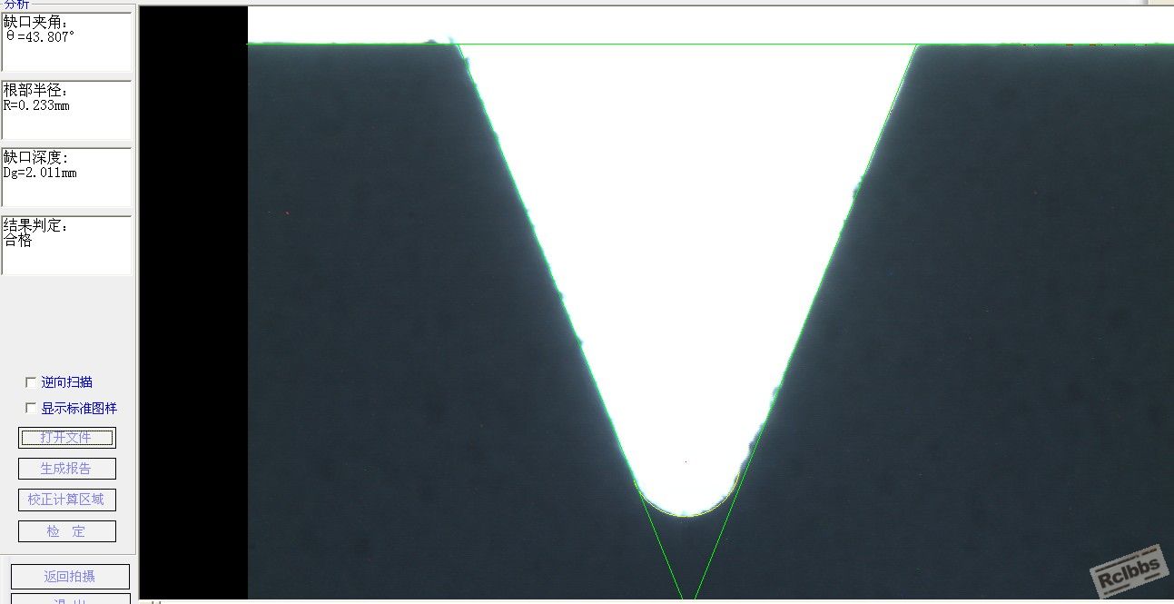

拉床拉出来的缺口,最好还是用投影仪看一看较保险(除非经常拉出来的却口都很好),用铣刀铣的缺口应该会更好。从低温槽中取出试样到冲击完成,时间尽量控制在6S以内

16Mn的钢管-20摄氏度冲击功一般在80左右    你做的冲不断可能是缺口的原因  用投影仪看一下,   也有可能是冲击试验机间距偏小    还有  保温时间可以延长到15分钟  冷却均匀些

用投影仪看很有必要,
用自动分析的夏比投影仪看得清楚些,有准确数值,好分析参考!
