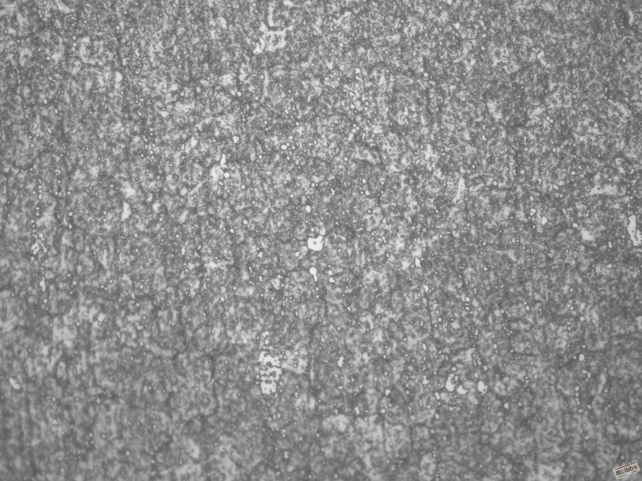

发表于 2013-2-11 21:44:28 | 显示全部楼层
奥氏体是什么形态的呢?在本照片中从哪个地方可看出残余奥氏体
签到天数: 21 天
发表于 2013-2-10 20:24:49 | 显示全部楼层
退火硬度58HRC不可能,组织和硬度看像淬回火,白色为碳化物
签到天数: 21 天
发表于 2013-2-10 20:28:56 | 显示全部楼层
大圆的白色和碳化物聚集会造成开裂
 楼主| 发表于 2013-2-21 11:36:23 | 显示全部楼层
您真是行家,工艺确实上报的时候搞错了。请问,这种钢材制造的刀具经常出现开裂现象。针对这种现象,您能否指点一二?
 楼主| 发表于 2013-2-21 11:37:48 | 显示全部楼层
老翻砂匠 发表于 2013-2-12 09:41
个人感觉,这1100℃的退火与图片的组织相矛盾,退火状态下怎么可能获得马氏体呢?而从组织图片上判断,应该 ...
写写您的指教,的确是经过回火处理的,但回火温度难以确定。
 楼主| 发表于 2013-2-21 11:38:43 | 显示全部楼层
suda 发表于 2013-2-14 09:11
能具体下此材料的成分吗?若真如楼主所述,退火态能得到M,有关退火的定义又得改写了。
工艺搞错了,对不起,误导您了
签到天数: 21 天
发表于 2013-2-21 20:04:09 | 显示全部楼层
austenite 发表于 2013-2-21 11:36
您真是行家,工艺确实上报的时候搞错了。请问,这种钢材制造的刀具经常出现开裂现象。针对这种现象,您能 ...
淬火后要及时回火可避免开裂
签到天数: 22 天
发表于 2013-1-27 21:15:21 | 显示全部楼层
白色,颗粒状的是碳化物
签到天数: 596 天
发表于 2013-2-12 09:41:18 | 显示全部楼层
个人感觉,这1100℃的退火与图片的组织相矛盾,退火状态下怎么可能获得马氏体呢?而从组织图片上判断,应该是调质处理后的状态~
发表于 2013-1-31 10:43:26 | 显示全部楼层
这种材料退火后就能得到马氏体吗?
签到天数: 608 天
发表于 2013-1-28 12:41:32 | 显示全部楼层
感觉腐蚀好重啊--------
签到天数: 51 天
发表于 2013-1-28 13:41:35 | 显示全部楼层
LZ的退火工艺描述不全,请介绍一下你的详细退火工艺
 楼主| 发表于 2013-1-25 15:16:48 | 显示全部楼层 |阅读模式
看不懂是什么组织,真心求教。材料为5cr15mov工艺为1100度退火。硬度在HRC58.6度上下
组织照片为500倍,另外想知道颗粒状的东西是什么,是碳化物吗?
发表于 2013-1-25 16:11:02 | 显示全部楼层
马氏体,残奥,碳化物
签到天数: 520 天
发表于 2013-1-25 21:24:41 | 显示全部楼层
马氏体,碳化物,残奥
签到天数: 26 天
发表于 2013-1-25 21:46:53 | 显示全部楼层
同意楼上说法,马氏体,残奥,碳化物
签到天数: 1153 天
发表于 2013-2-14 09:11:26 | 显示全部楼层
