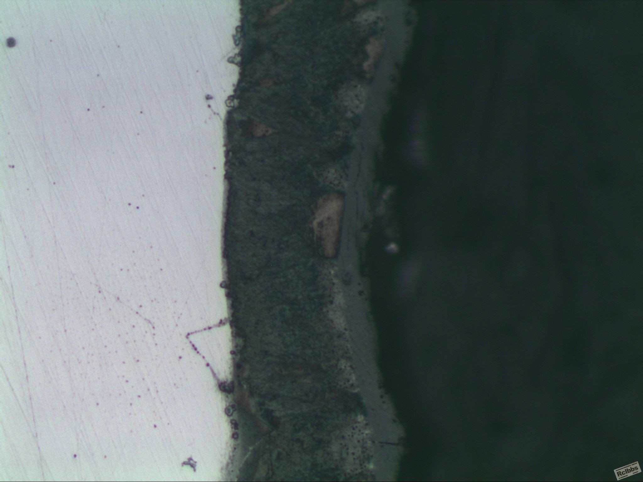

大家好,我公司是做阀门的,设计要求阀杆和垫圈要求进行QPQ处理,材质基本为316、304或者17-4PH,技术给出的要求是QPQ后表面硬度大于HV1100,化合层厚度10-12μm,但是和几家QPQ厂家合作后,发现试件腐蚀后不能观察到化合层,腐蚀剂是5g硫酸铜,20ml水,20ml盐酸。QPQ厂家给出的答复是不锈钢QPQ根本就看不出化合层(白亮层)。但是将采购的进口阀门的阀杆制样后,确有明显的化合层(白亮层),造成我们很大的困惑,不知道到底是我公司设计问题,还是国内QPQ厂家根本做不到国外的技术
 楼主| 发表于 2013-1-28 14:07:19 | 显示全部楼层
蒋天 发表于 2013-1-26 14:02
不会哦,不锈钢做QPQ出来有化合物层啊,我们QPQ做的都有啊,只是要求没有您说的那么厚,一般处理3小时,化合 ...
基材为316QPQ处理后5%硝酸酒精腐蚀,出来的是这个,供应商给出的答复是不会有化合层,厚度也不能保证

不会哦,不锈钢做QPQ出来有化合物层啊,我们QPQ做的都有啊,只是要求没有您说的那么厚,一般处理3小时,化合物层厚度在8um的样子。楼主可以寄样给我,我帮您做来试试。我们采用的腐蚀剂是5%硝酸酒精

有道理。不锈钢的牌号有很多,17-4PH很难啊!
