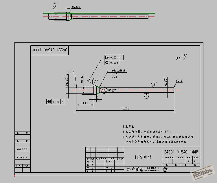

[求助] 20#钢的热处理,很急!

   您的此工件要求0.1-0.3的渗层,用固体的方法是不可能达到一致性的,不适用于此工件。只有液体或气体的方法较使用。
