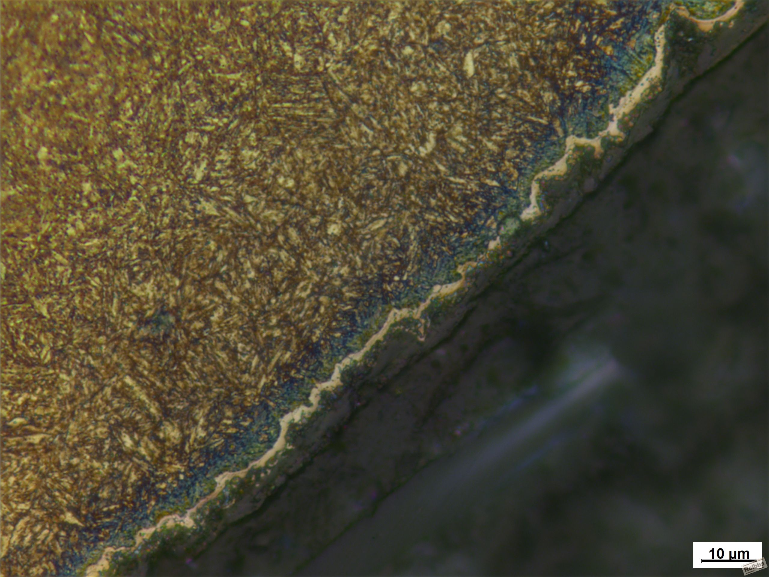

 楼主| 发表于 2013-1-29 07:40:07 | 显示全部楼层
子玄 发表于 2013-1-28 23:06
我也想问下,你说回火了,表面M怎么还那么清楚,而且那么粗大?你的工艺是怎样的?我们一般都是850左右,42 ...
我们采用的是感应加热淬火,然后回火,回火后硬度为52~54HRC,但表面一薄层,为630HV0.2,问题就是:只有表面一薄层存在M,心部已是回火屈氏体了,照片见4楼。这是在同一个试样上拍的啊。

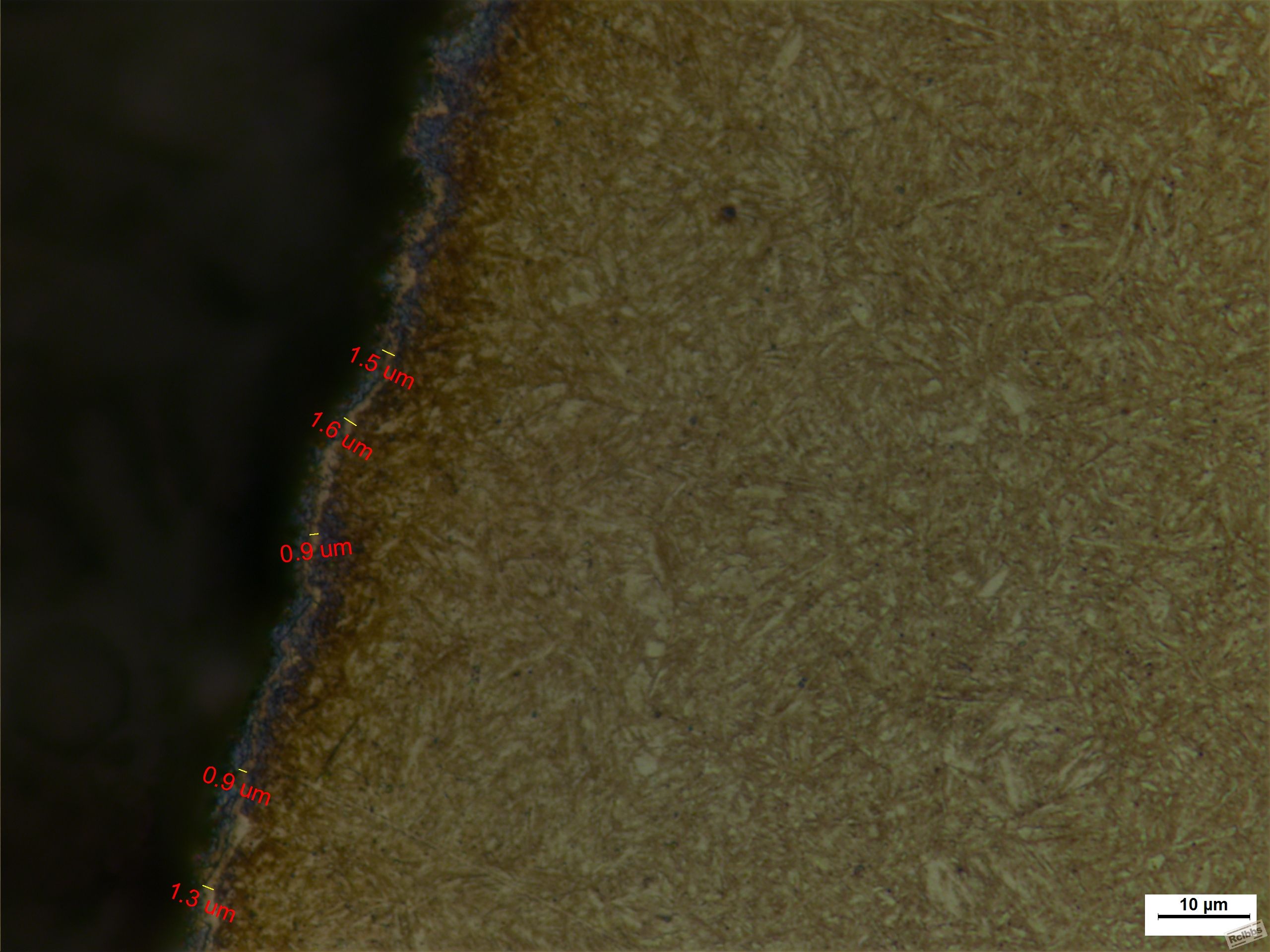

 楼主| 发表于 2013-1-29 07:43:03 | 显示全部楼层
maike 发表于 2013-1-28 15:53
为什么说只有表面有残奥,其它部位没有呢?有何依据?
谢谢,参考1楼和4楼的照片,是在同一个试样上拍的。

发表于 2013-1-29 07:56:37 | 显示全部楼层
同是天涯沦落人啊!我的55CrSi,怎么腐蚀边都是这样,还有我也觉得边缘组织粗大。有人提出贫碳的可能。我传几张这张1000x的轻度腐蚀,但是边同样腐蚀过深,而且边缘感觉组织更粗大。这张腐蚀深一点,边缘腐蚀更过度,但是里面却腐蚀的刚好,而边缘组织粗大显的更明显。

发表于 2013-1-28 23:06:56 | 显示全部楼层
我也想问下,你说回火了,表面M怎么还那么清楚,而且那么粗大?你的工艺是怎样的?我们一般都是850左右,420回火,你的工艺呢
发表于 2013-1-28 23:46:10 | 显示全部楼层
可能是淬火温度高了,没控制好
发表于 2013-1-31 08:11:34 | 显示全部楼层
表面过热引起合金元素溶入奥氏体,在淬火回火时稳定性高,

签到天数: 35 天
发表于 2013-2-1 21:13:37 | 显示全部楼层
清霜 发表于 2013-1-29 18:09
我也在想是不是氧化皮,你觉得氧化皮腐蚀以后是白色的吗?我觉得不是,我猜是镀层。我们是买的冷卷材料, ...
轻微的脱碳就是这样的,我昨天做个小样忘了从炉子里拿出来了,虽然温度只有500但是时间长了边缘还有白色的脱碳层,跟你照片里的是一样的
签到天数: 24 天
发表于 2013-2-1 21:19:28 | 显示全部楼层
hehewangrui 发表于 2013-2-1 21:13
轻微的脱碳就是这样的,我昨天做个小样忘了从炉子里拿出来了,虽然温度只有500但是时间长了边缘还有白色的 ...
传上来看看。我觉得应该和我的不一样。请问白色进去还是会腐蚀深吗?还有这样的白色肯定都是全脱了,为什么没有过渡层了?找到同样问题的就好了。
