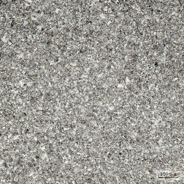

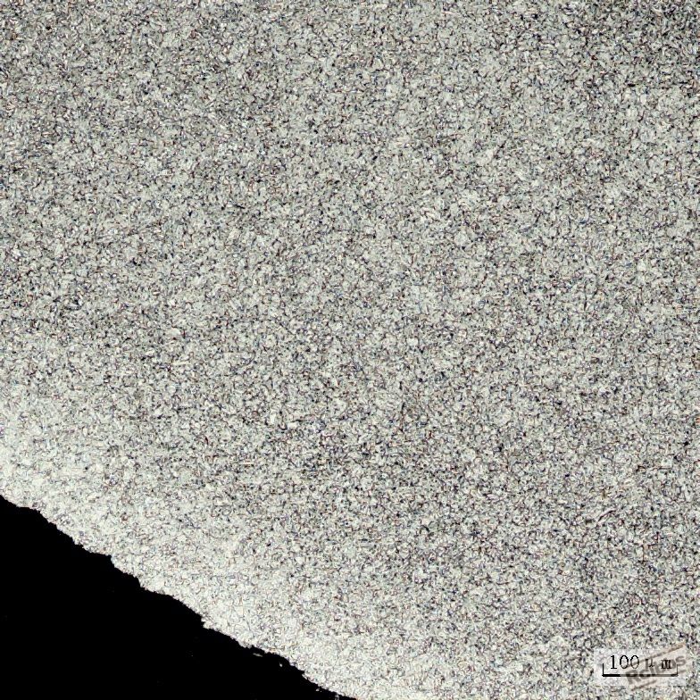

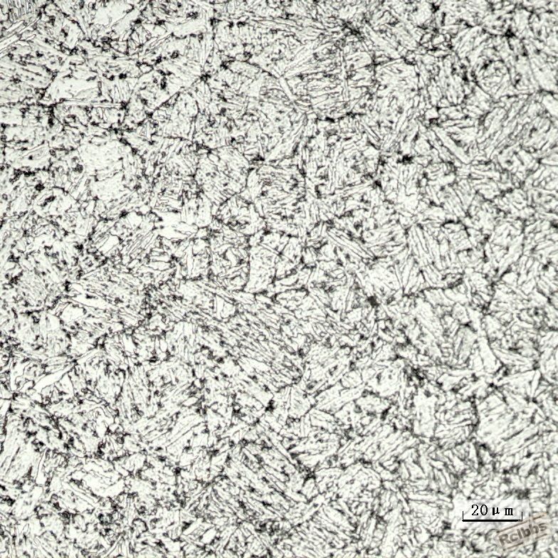

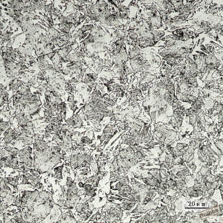

φ12mm直条钢筋,HRB335穿水头部金相组织。
开扎温度1050±30℃
上冷床穿水回火温度660~690℃
头部可能穿水重一些
边缘100X

个人认为是保持马氏体位向的回火索氏体

个人认为穿水已经影响到了中心,组织是F+P+B+回S
敬请高人指点我的分析正确吗?说地越详细越好。谢谢!

发表于 2013-1-28 20:17:11 | 显示全部楼层
1、HRB335的化学成分
2、上冷床穿水回火温度660~690℃---------怎样理解这过程?
签到天数: 72 天
发表于 2013-1-30 12:31:36 | 显示全部楼层
第二张照片中,在晶界上的黑色点状是什么?
同问材料的化学成分
