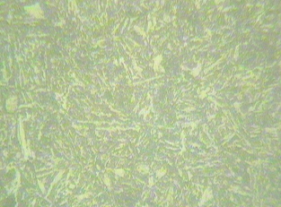

轧后空冷组织(或正火),白色为铁素体组织
签到天数: 1583 天
发表于 2013-2-21 11:16:40 | 显示全部楼层
10毫米的芯部?白色是铁素体,从铁素体量看,如果进行了调质处理,那么调质时淬火温度偏低、冷却速度不足。

请再发点清楚的照片上来,这个不好定呀,看不太清

白色条状的是铁素体,,

建议检测一下硬度,感觉硬度应该不会太高

白色条状 和 块状的都是铁素体 放大倍数是多少 取样位置 呢 初步判断 调的还可以

400倍,取样位置是距表面10mm,

芯部硬度有多少?具体工艺?
20几度,刚刚查了一下工艺流程,居然没有正火和调质工序!!估计还是原始组织

芯部硬度有多少?具体工艺?

 楼主| 发表于 2013-1-29 11:30:48 | 显示全部楼层 |阅读模式
图为42CrMo调质芯部组织,看不懂啊,芯部白色条状的是什么组织??

照片不清楚,希望LZ说下详细工艺,以便大家判断交流……

你这个图片比较模糊,42CrMo才10毫米处,金相这样应该说是不好,上一张边部的图片,硬度多少?你说是调质却又说没有调质工序,很奇怪。你没看边上的?
