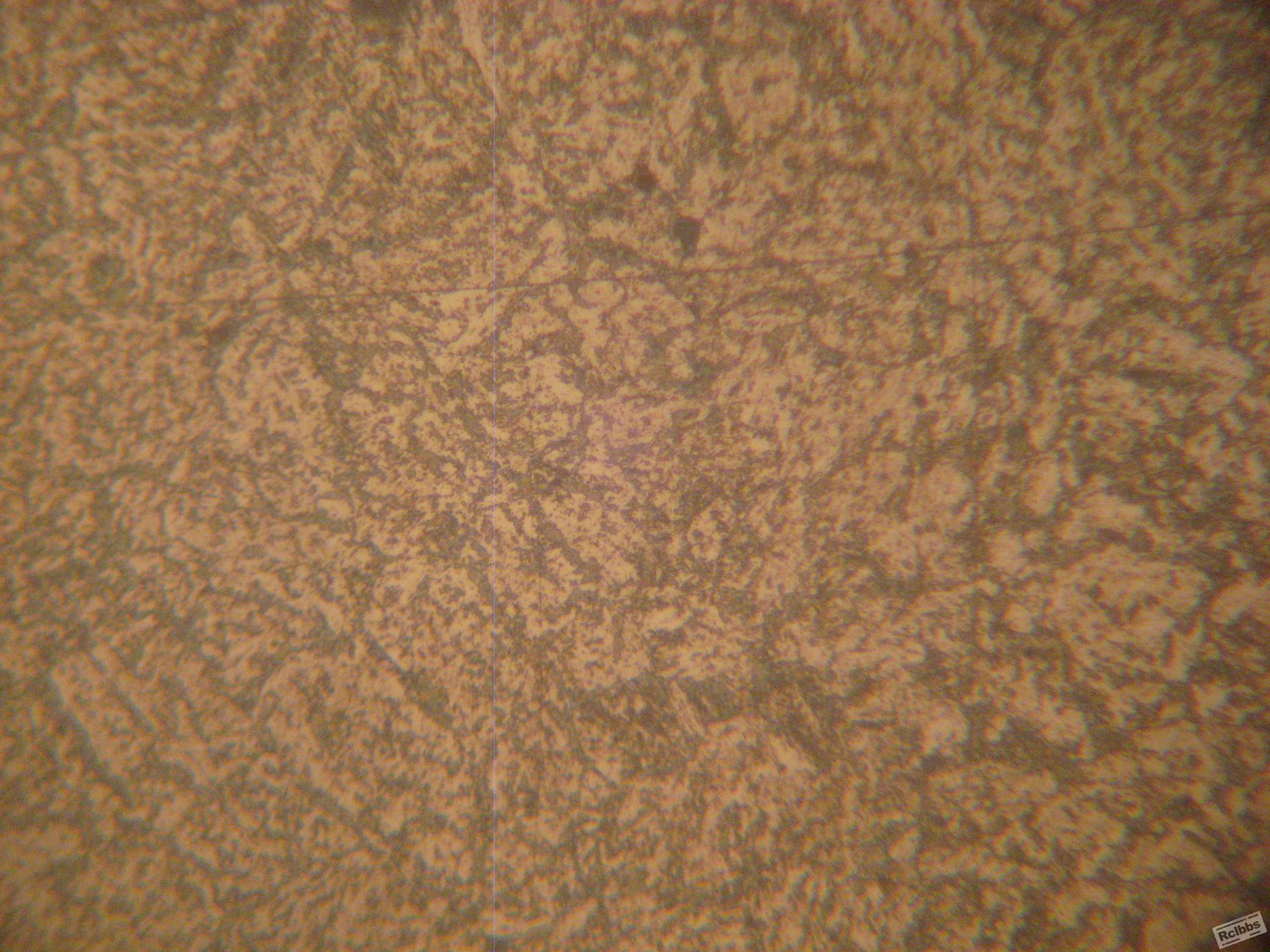

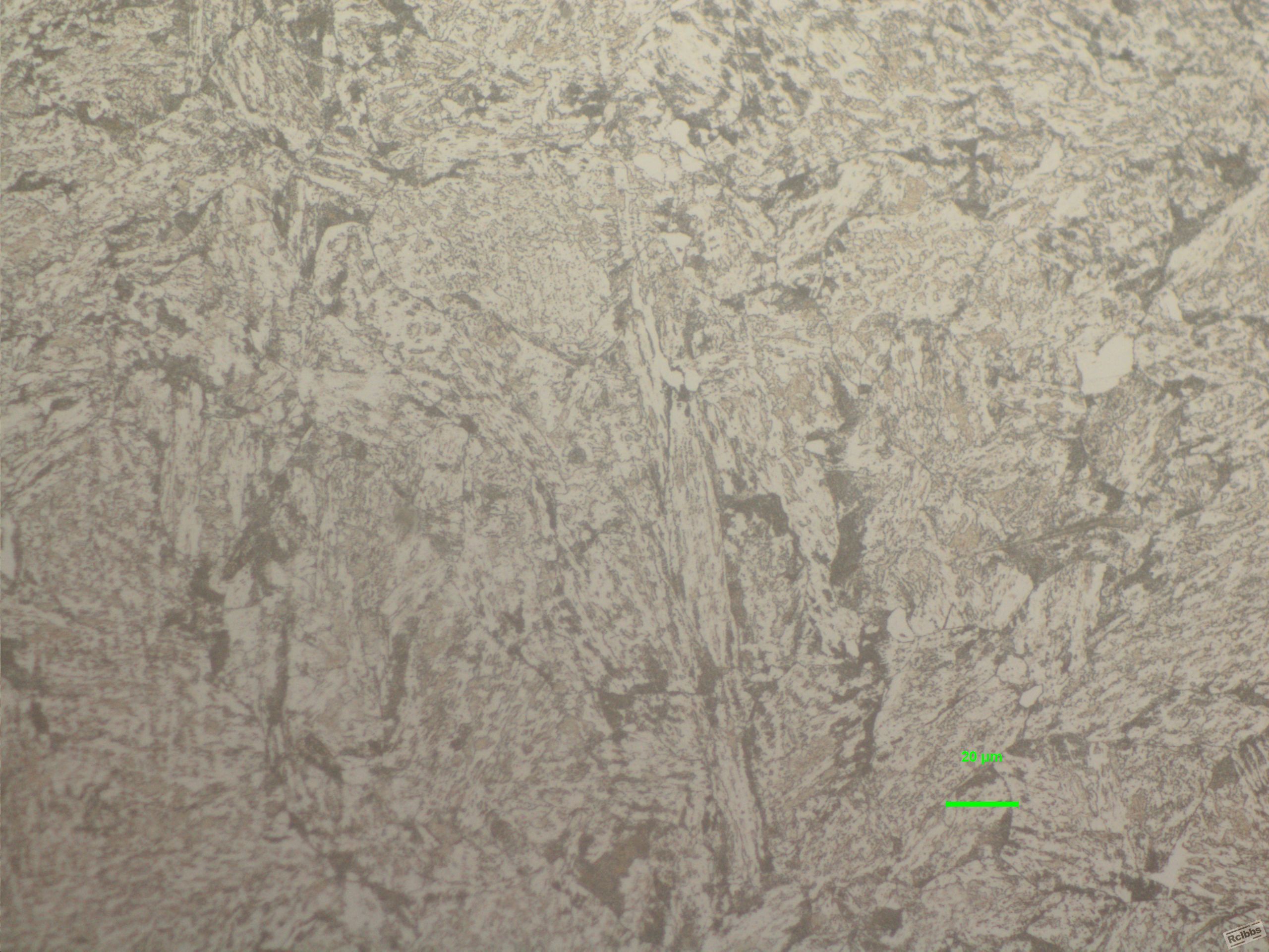

发表于 2013-1-31 23:04:37 | 显示全部楼层
18CrNiMo7-6材料淬透性很高,从金相组织是看你的正火冷却速度太快形成了贝氏体组织并非正火需要得到的P+F平衡组织,建议控制正火冷却速度不要太快,有必要的话完全可以用退火替代正火,因为该材料淬透性实在太好了。

 楼主| 发表于 2013-1-31 08:43:48 | 显示全部楼层
清霜 发表于 2013-1-30 20:30
确实有点怪!我也觉得有粒贝的可能。
请问老师能不能凭上面的照片判断晶粒是否发生变形?图上可以看出明显的撕拉的迹象
签到天数: 24 天
发表于 2013-1-31 20:49:40 | 显示全部楼层
好像见过类似的情况,锻打不充分,成分不均匀。
签到天数: 24 天
发表于 2013-1-30 20:30:28 | 显示全部楼层
确实有点怪!我也觉得有粒贝的可能。

 楼主| 发表于 2013-1-30 16:32:57 | 显示全部楼层 |阅读模式
材料为18CrNiMo7-6,锻件正火温度930度,正火后650度高温回火,炉冷550度后出炉空冷,请问各位老师这是什么组织?粒状贝氏体?组织有无异常?总感觉怪怪的
500倍
400倍本体金相
