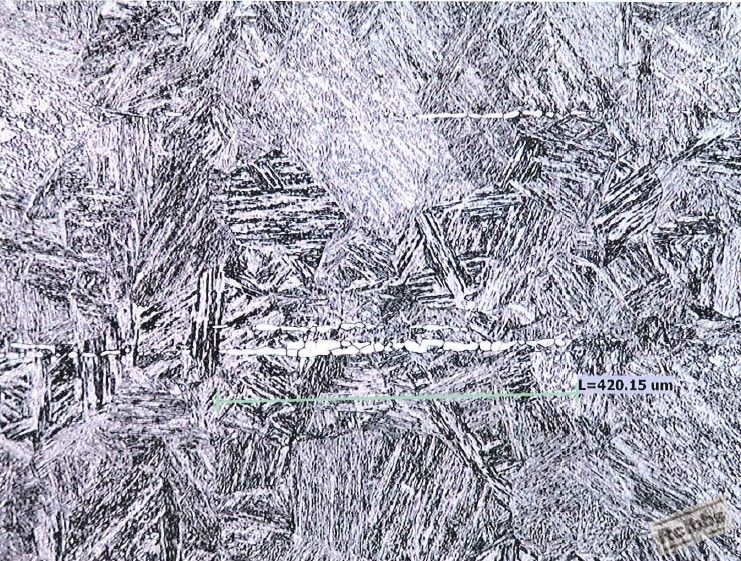

材料为法国材料,马氏体不锈钢,材料成分:
C:0.05%  ,Si:0.3%  ,Mn:0.9%,  S&P:<0.017%,  Ni:4.5%,  Cr:15.4%,  Mo:0.95%
主要热工艺为:
快热1120℃+粗锻+快热1120℃+精锻+保温1020℃(3.5小时)+油淬+390℃回火(6小时),
在锻造变形较大处荧光磁粉探伤发现了条线亮光,经过金相实验室的金相,条线被鉴别为铁素体
放大倍数100X,请大家看看是什么铁素体,它产生的机理以及危害,谢谢!

荧光磁粉探伤是检表面有无裂纹的,不知道你们是如何发现条线的。
另外你们发现的条状真实情况是在什么部位?
谢谢

我咋觉得是极高温度下残存下来的德尔塔铁素体呢?
在熔炼和热锻时候过热产生的
同意工部侍郎的观点,应该是德尔塔铁素体,可能英国佬用的腐蚀方法不同,造成的与常见的颜色不太一样。

高温铁素体形成原因是因为里面的Cr含量太高,造成了铁素体在高温和随后的冷却过程中都是稳定相,高温铁素体是Cr含量很高的固溶体,具体参考Fe-Cr相图或者Schaeffler diagram。所以消除该缺陷应该延长保温时间,让Cr充分扩散

德尔塔铁素体呢? 在熔炼和热锻时候过热产生的

带状组织大多是高温铁素体
