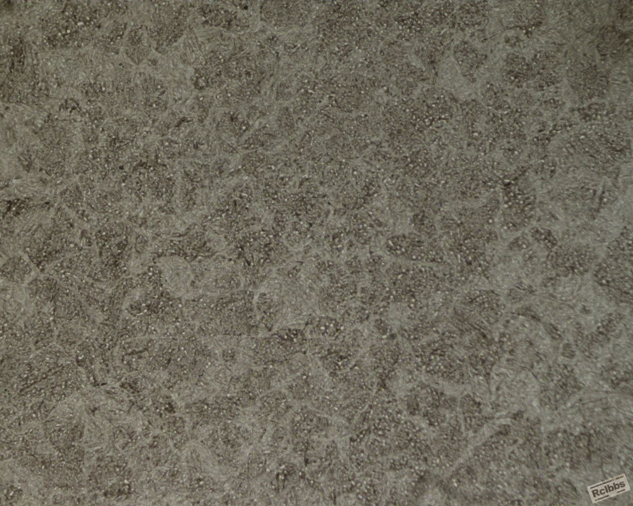

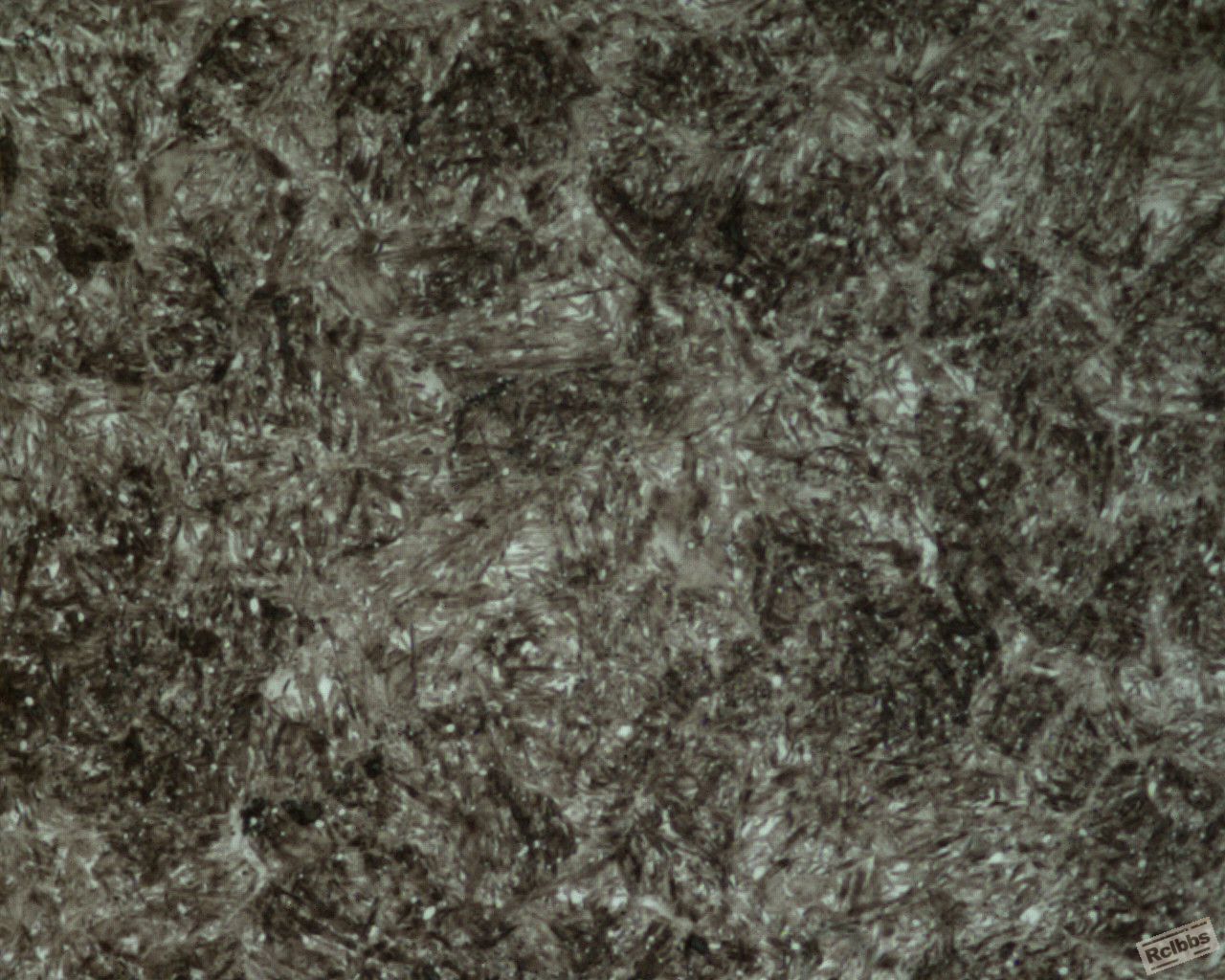

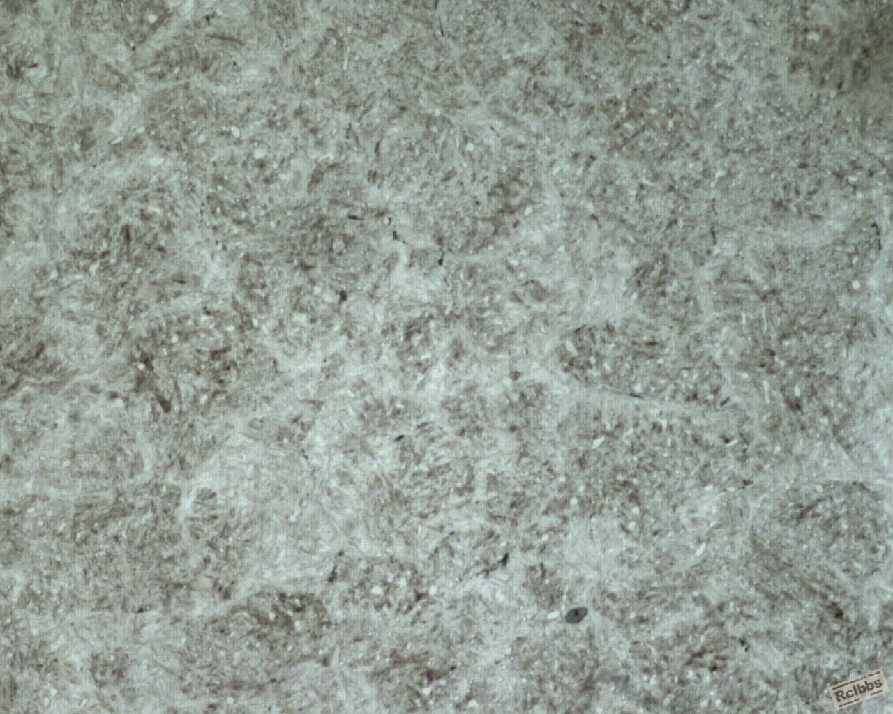

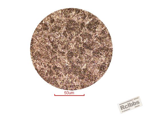

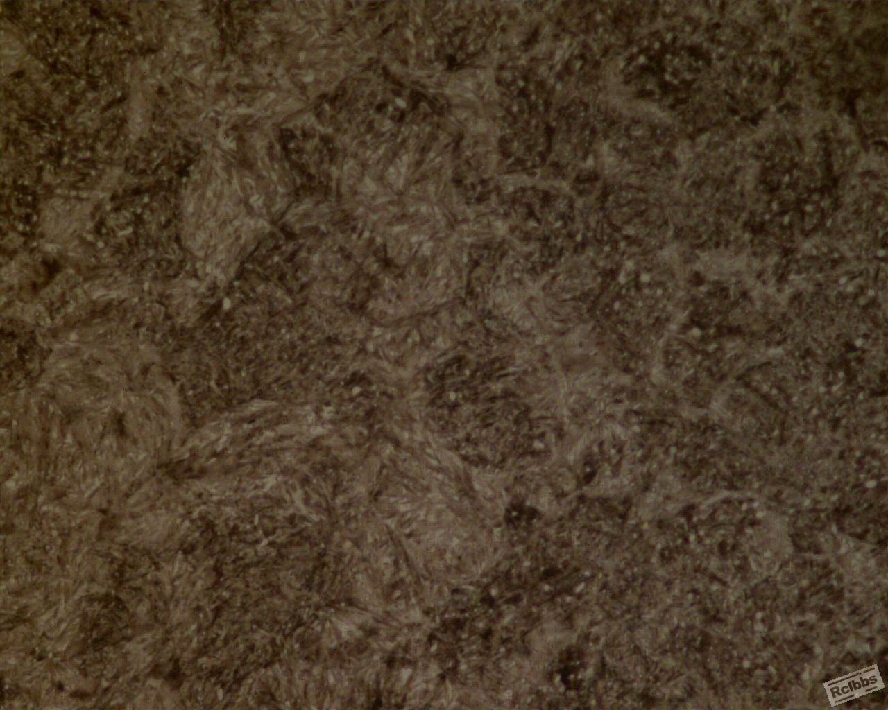

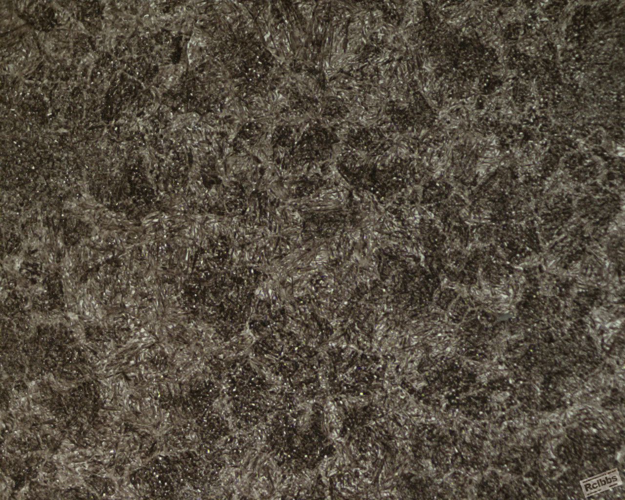

 楼主| 发表于 2013-2-6 08:43:30 | 显示全部楼层 |阅读模式
一个样品,硬度62,组织见附件,大家看看是过热还是贝氏体淬火的
签到天数: 156 天
 楼主| 发表于 2013-2-6 14:10:01 | 显示全部楼层
可能我没说清楚,这是个样品,我想知道是马氏体淬火的过热,还是贝氏体淬火的,当然组织是有些粗,材料碳化物不均是存在的。里面的针是马氏体针还是贝氏体针呢?

宋工给瞧瞧,可有几个老家伙说是淬火组织过热了,哈哈,我还是觉得是马氏体与贝氏体的混合,应该是淬盐后又淬的水,等温分级淬火的产品。应该是现在的辊棒炉盐淬生产线的产物。
发表于 2013-2-18 09:58:05 | 显示全部楼层
刚刚看,是贝氏体淬火,按1255标准应为贝氏体级别2-3级。还有,小伙子,用词不当,老家伙--多难听!老宋也是老家伙,赶紧道歉,技术上有个性,做人上要有礼有节,快!
