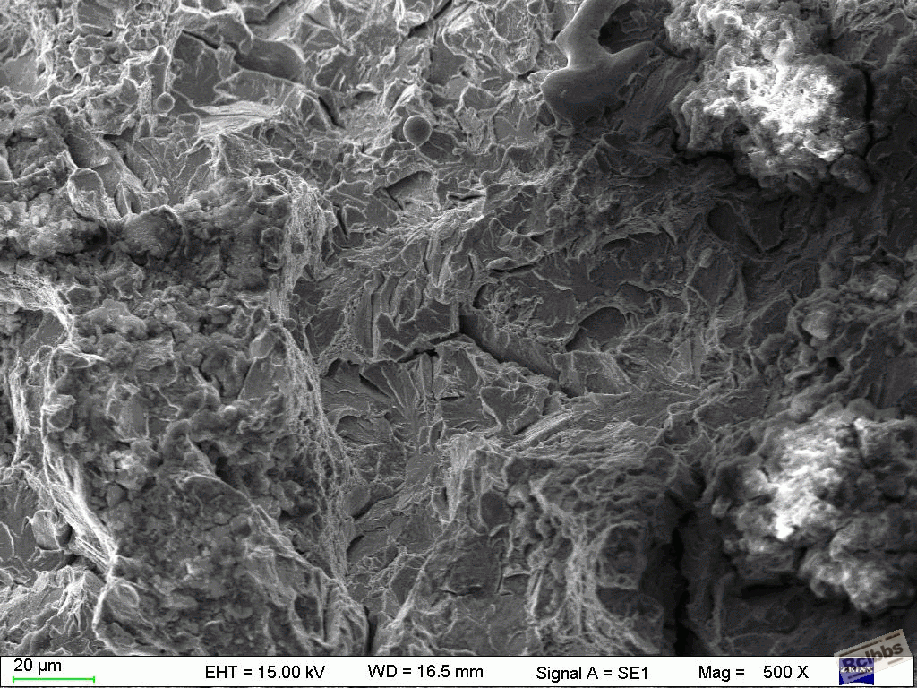

你这个断口好多二次裂纹,还有许多小平台,还有夹杂物,看来材料不怎么样哦

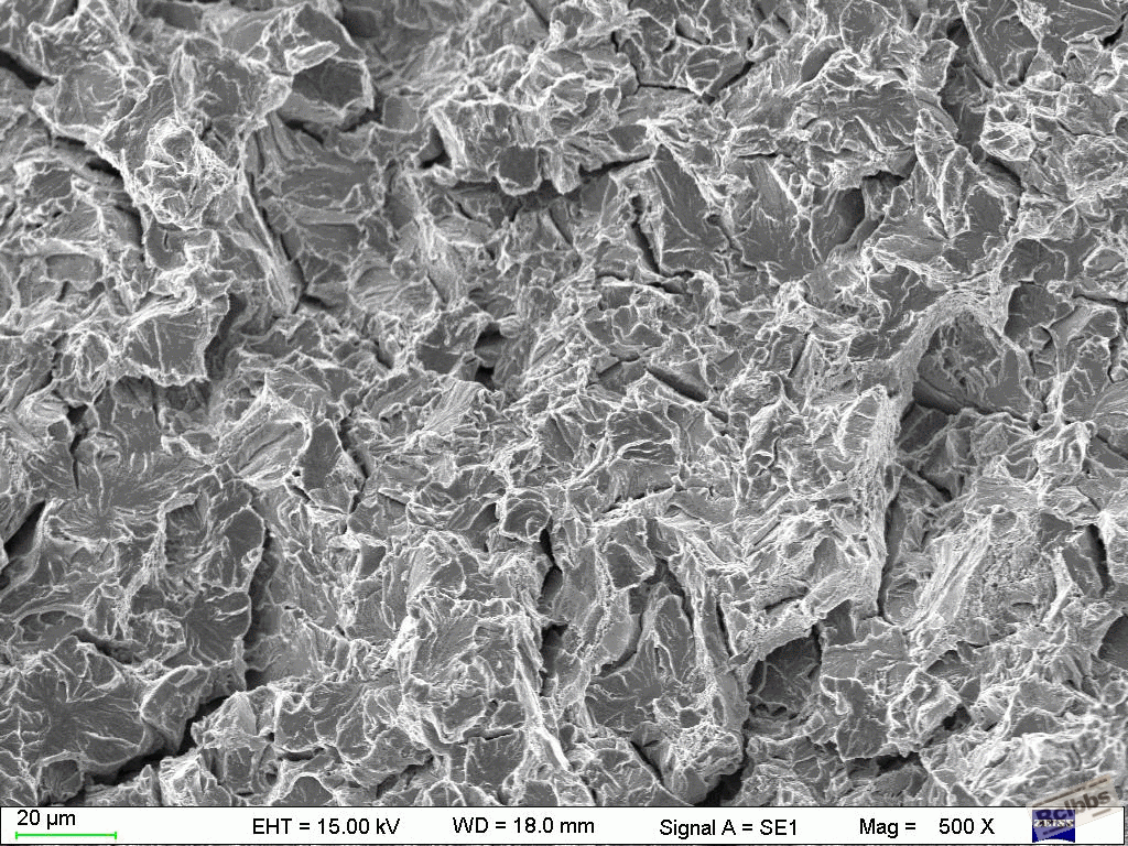

发表于 2013-2-19 15:11:10 | 显示全部楼层
谢谢17楼的照片,红色箭头标注的就是二次裂纹。这种裂纹在两类断口上常见,一类是应力腐蚀的断口,另一类是撕裂的解理断口,这两类断口都是脆性断口。

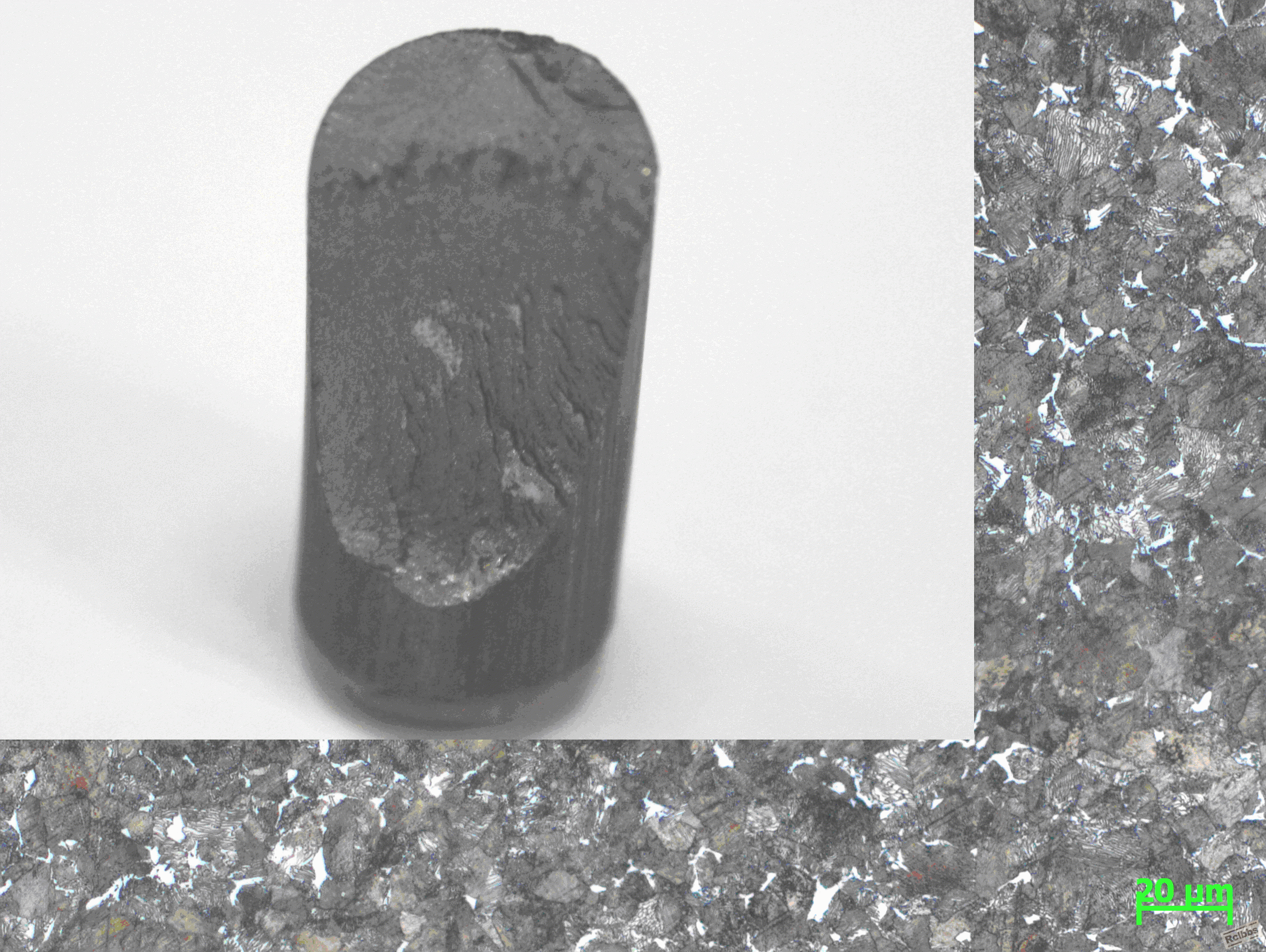

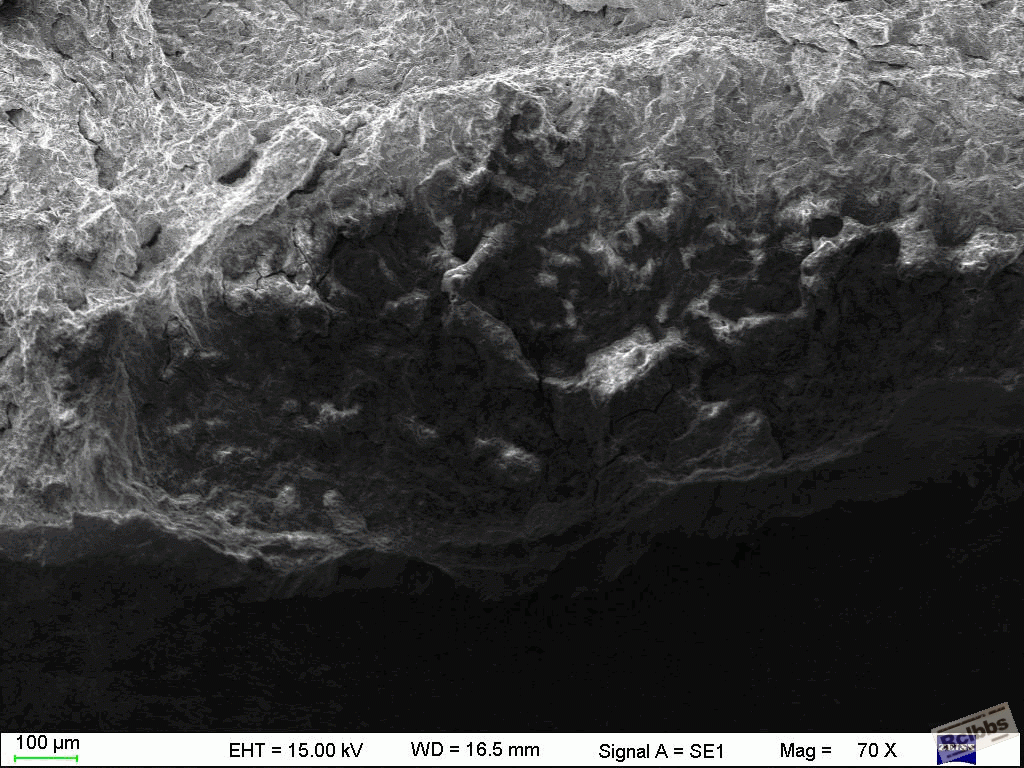

 楼主| 发表于 2013-2-16 10:29:50 | 显示全部楼层 |阅读模式
断口源低倍分析为韧窝断口,裂纹扩展区为解理+准解理断口,请问这种断口是不是韧断?求高手解析。我是一个新手,一直搞不懂裂纹源和裂纹扩展区的关系,高手能不能详细解答一下,谢谢。此外,裂纹源处的组织变形是怎么造成的?本来想传图片,但是网速太慢,回家再给专家们传。

这是弹簧钢60Si2MnA在卷簧过程中断裂

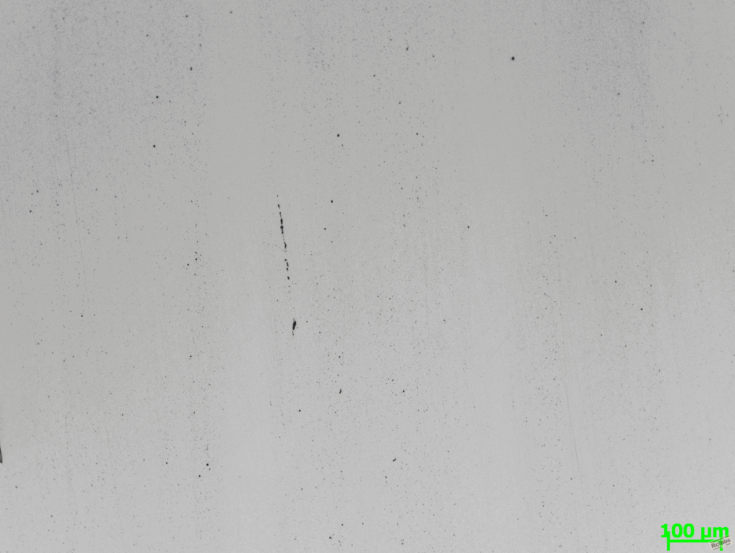

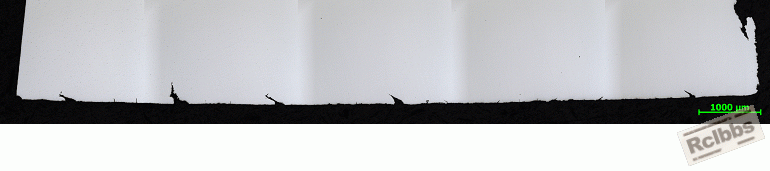

 楼主| 发表于 2013-2-16 21:20:45 | 显示全部楼层
还有几张,试样表面存在横向裂纹,腐蚀后裂纹周围未见脱碳,试样夹杂物为C类1.0,D类1.5,试样裂纹源位于边缘,由于试样取样时未保护,裂纹源处有污染物附着,不能对此处进行进一步观察,裂纹源附近表现为准解理形貌,扩展区表现为准解理形貌
