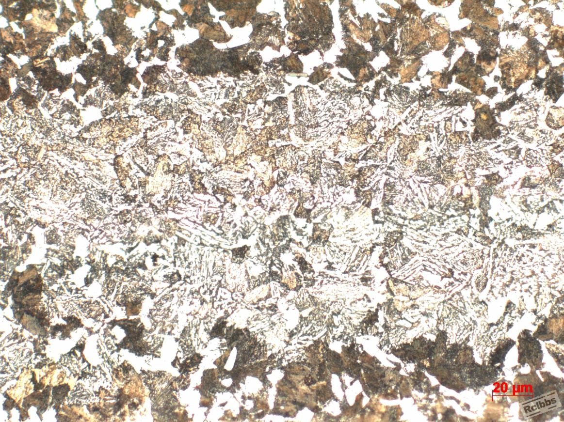

shaogang78 发表于 2013-2-18 07:41
F+P+B,保温时间不够或温度偏低
为什么带状这么明显,只有在条状带上,才是混合组织,在旁边就是铁素体和珠光体,这是由于淬火温度低,还是由于材料本身偏析引起的?

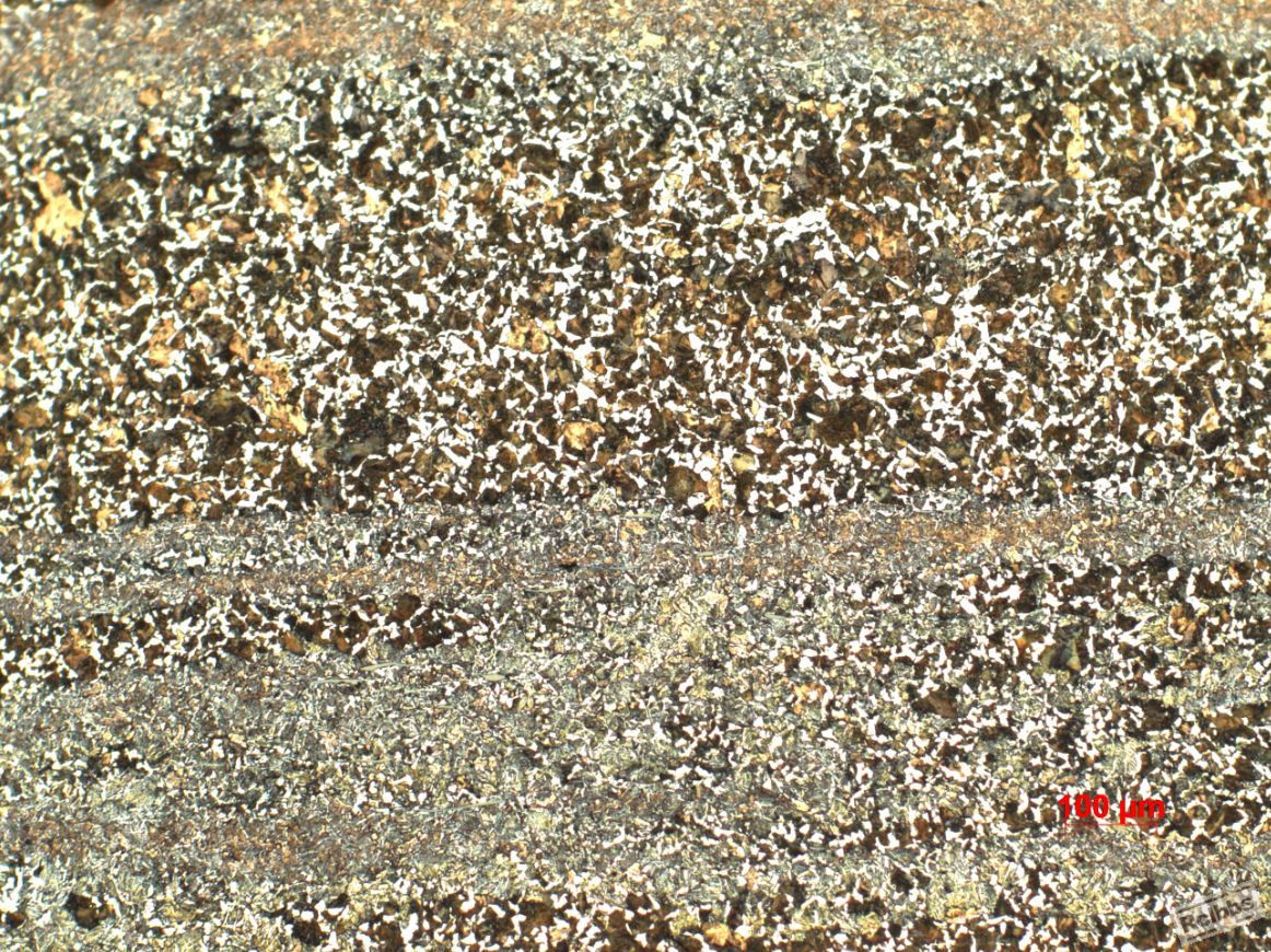

发表于 2013-2-18 08:49:32 | 显示全部楼层
偏析区合金元素高,转变点比其他区域低
签到天数: 36 天
发表于 2013-2-18 09:10:09 | 显示全部楼层
你说会有这样的偏析吗,东西不大啊
 楼主| 发表于 2013-2-17 22:35:53 | 显示全部楼层 |阅读模式
直径120mm活塞杆,材料42CrMo,调制后,心部组织,大家帮看一下这是什么组织,图片位置为离活塞杆中心大概20mm的位置
签到天数: 36 天
发表于 2013-2-18 07:41:36 | 显示全部楼层
F+P+B,保温时间不够或温度偏低
签到天数: 36 天
发表于 2013-2-18 07:42:24 | 显示全部楼层
呵呵,最主要的没说,有部分S

发表于 2013-2-18 08:07:00 | 显示全部楼层
这个还是比较明显的,
如果允许的话,返工很好解决
签到天数: 36 天
发表于 2013-2-18 16:51:51 | 显示全部楼层
呵呵,也有可能的,我也就是一说法。你可以拿一个你确认没有偏析的42CrMo,在奥氏体点以下加热淬火或加热时间短一点,看看有没有这样的偏析。
 楼主| 发表于 2013-2-18 16:01:11 | 显示全部楼层
shaogang78 发表于 2013-2-18 09:10
你说会有这样的偏析吗,东西不大啊
我觉得是偏析,不然的话,带状怎么这么明显,在条状带上,珠光体、铁素体、贝氏体都有,说明这一块转变温度比较低,化学成分跟旁边的不同
签到天数: 531 天
发表于 2013-2-18 18:08:45 | 显示全部楼层
这样的偏析是原材料本身造成的。通过后期热处理很难改善。
发表于 2013-8-7 21:02:15 | 显示全部楼层
已近死翘翘了。后道热处理无法改善了
