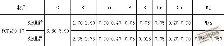

“建议降低碳至3.0可避免此现象”
只降低碳含量至3.0,其它元素呢?

球墨铸铁件中薄壁处有50%以上的渗碳体,采用热处理工艺能否消除?什么热处理工艺?
这个FCD450材质成份比较典型

 楼主| 发表于 2013-2-18 11:49:53 | 显示全部楼层
这个是具体成分表,请参考分析!万分感谢!

发表于 2013-2-24 18:32:43 | 显示全部楼层
建议降低碳至3.0可避免此现象
