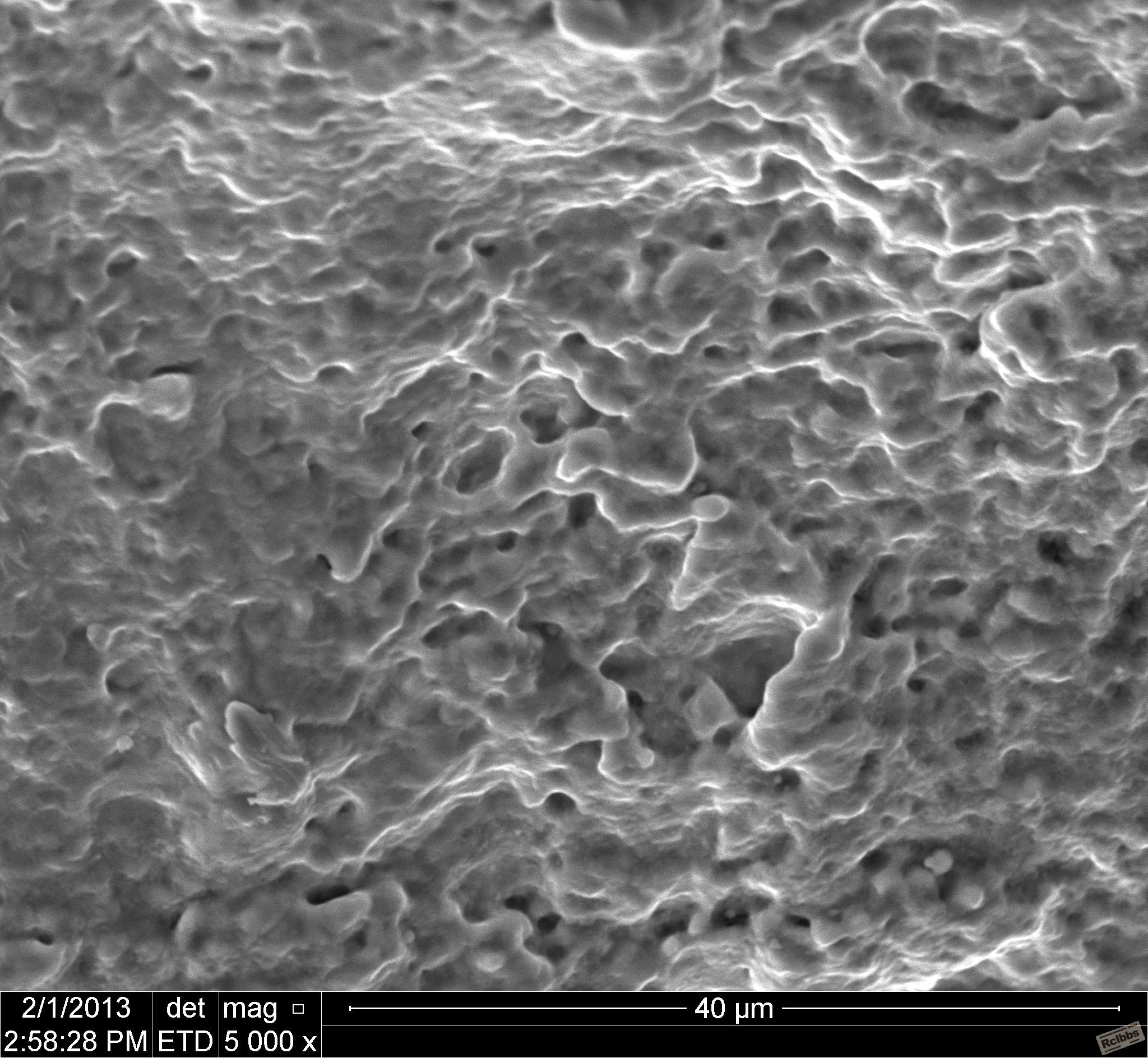

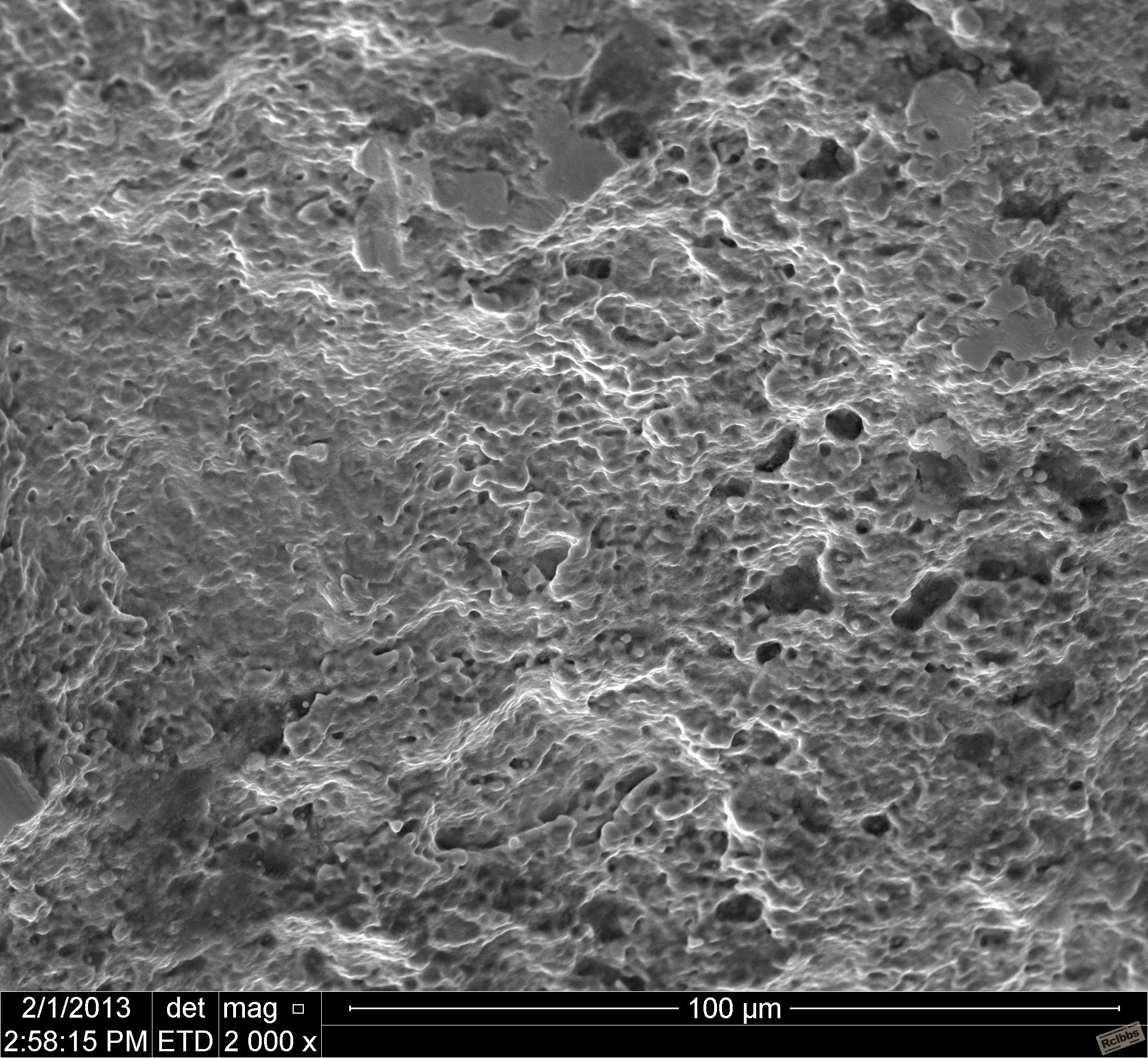

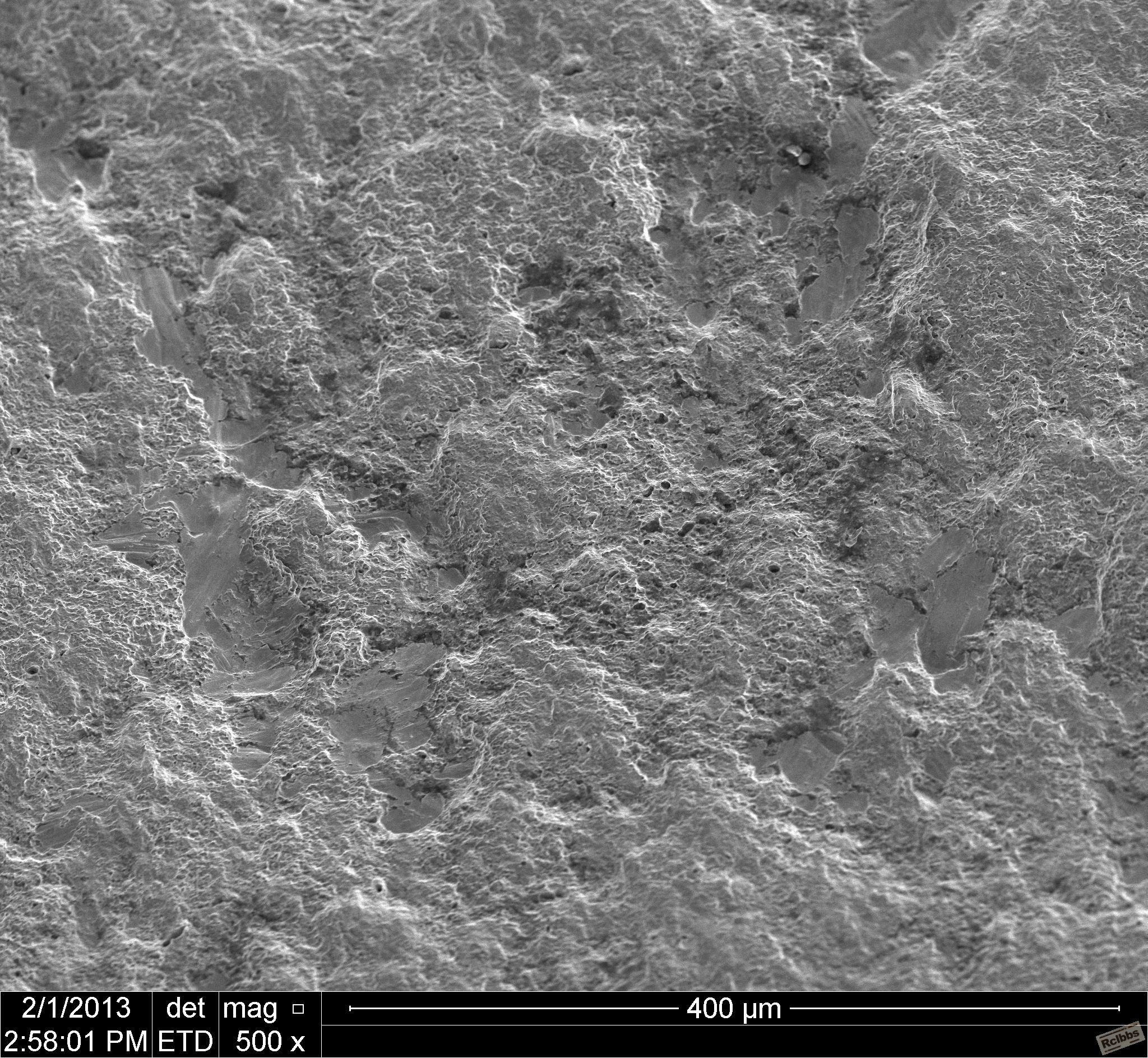

我看到好像有解理小刻面,感觉第一张照片没拍好。坐等高手来释疑。
 楼主| 发表于 2013-2-18 14:48:53 | 显示全部楼层 |阅读模式
大家帮忙分析这是什么断口啊,材质35CrMo,高强螺栓,宏观上没有塑形变形,断口扫描电镜照片,这是什么类型的断口,大家怎么看,谢谢
签到天数: 1583 天
发表于 2013-2-21 11:01:20 | 显示全部楼层
看来貌似脆性断口,并存在夹杂物,自然塑性不会很好。
