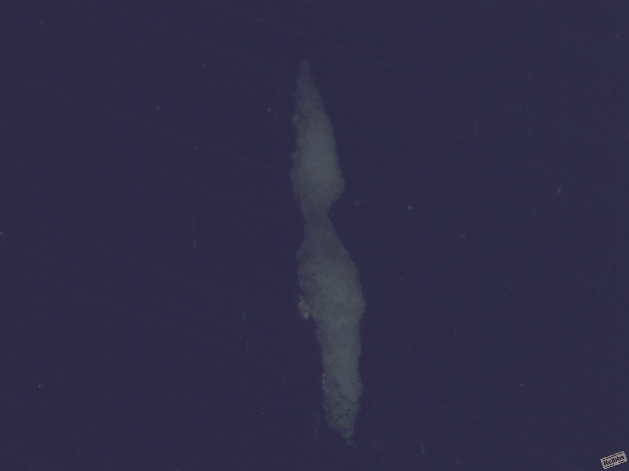

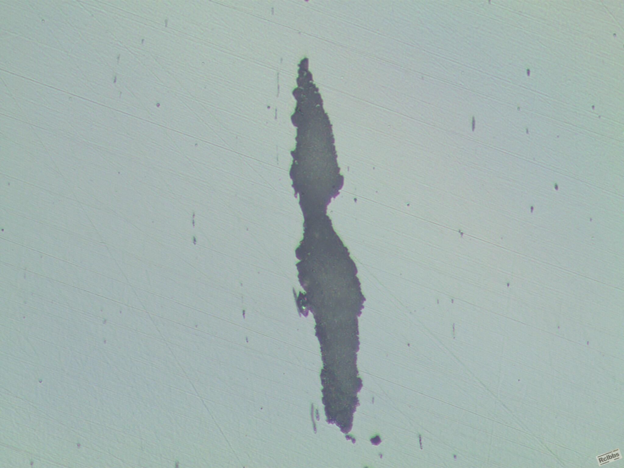

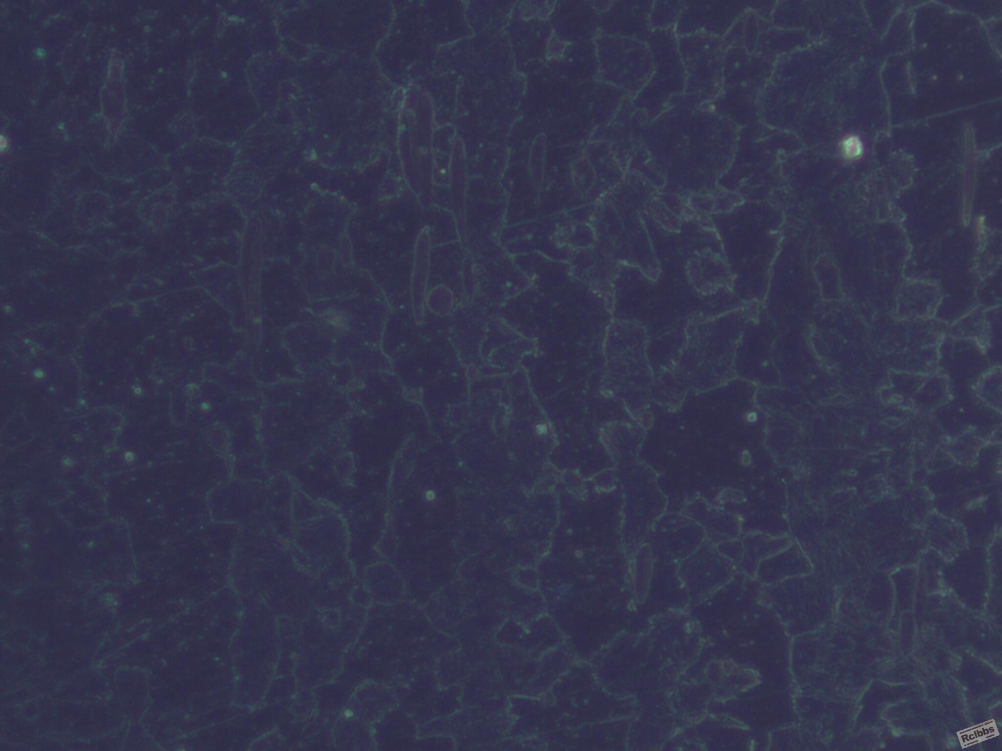

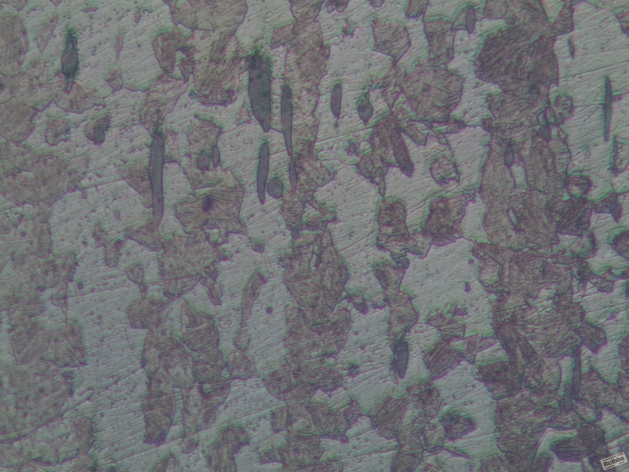

一直分不清硅酸盐和硫化物,整理照片时发现两组照片有些价值,请老师们鉴定一下我的判断是否正确:
硫化物暗场/明场,400X
硅酸盐暗场/明场,400X

 楼主| 发表于 2013-2-19 17:37:09 | 显示全部楼层
Yxw 发表于 2013-2-19 16:08
仅看图片,是否说明硫化物与硅酸盐大体形态颜色相似,但硫化物边缘平滑,硅酸盐边缘不规格?
还有一点,明暗场变化后,硫化物和硅酸盐的反应不一样:
硫化物边缘是白的,内部与金属基体相同,是黑的(无漫反射);硅酸盐在暗场下是灰的(有漫反射)。

发表于 2013-2-19 15:40:56 | 显示全部楼层
正确----------------------------------------------
发表于 2013-2-19 16:08:38 | 显示全部楼层
签到天数: 118 天
发表于 2013-2-20 03:13:50 | 显示全部楼层
感觉硅酸盐照片更像外来夹杂物,要是暗场照片再清晰点就能确认了。
