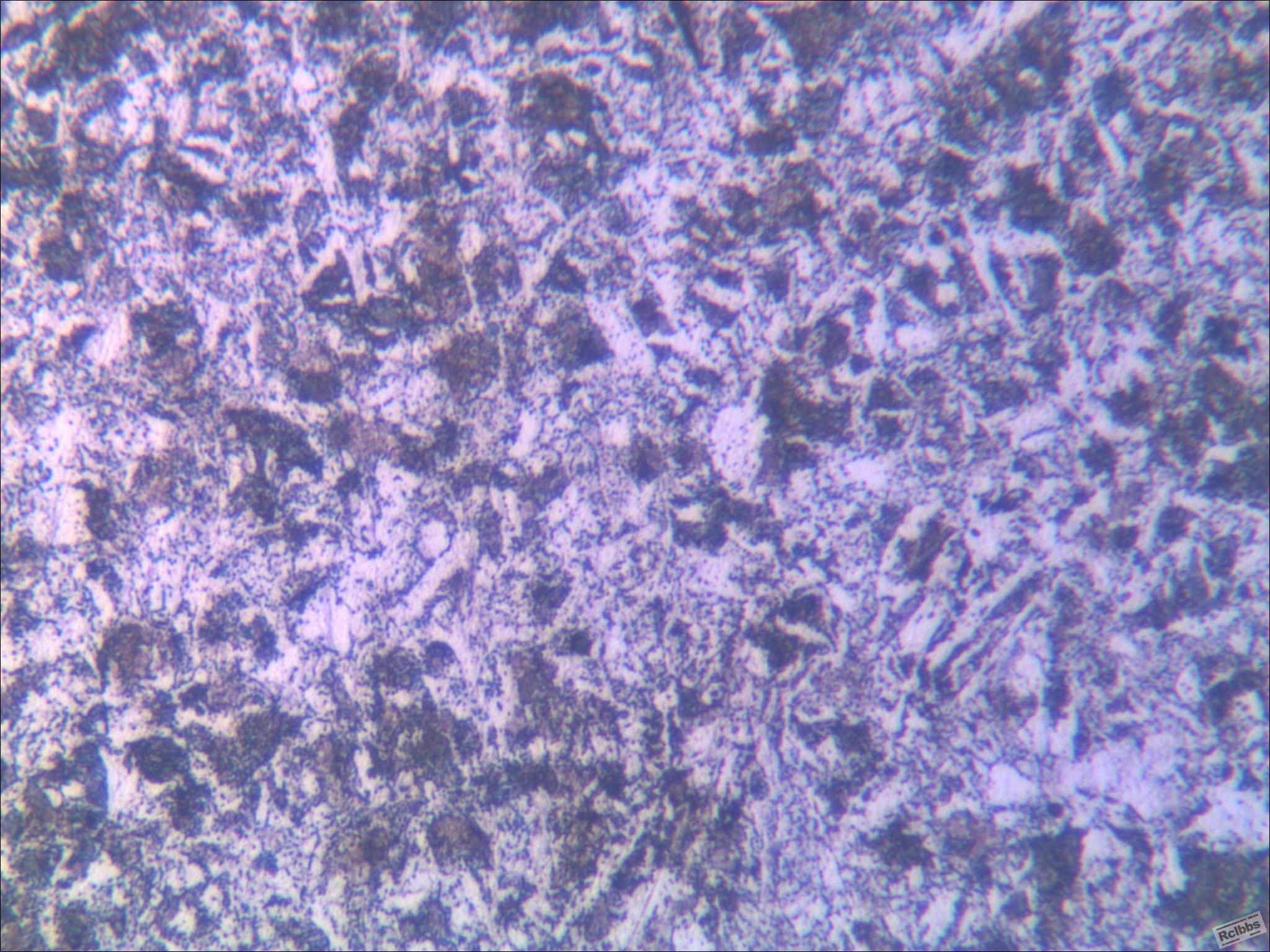

 楼主| 发表于 2013-2-19 16:10:35 | 显示全部楼层 |阅读模式
请大家帮忙分析下这个典型金相
此为锻打后等温正火的工件
加热940保温2小时风冷等温610保温2小时,自认为工艺没问题,可魏氏依然严重,各位大大,能否给提点思路
发表于 2013-2-21 10:35:02 | 显示全部楼层
htshzhonghua 发表于 2013-2-21 07:45
不是很清晰啊,大大们凑合看下吧
   20CrMnTi等温正火工件出现这样金相图样,认为是多种组织混合体。其中具有魏氏组织特征的那部分考虑是坯件锻造过热形成,在正火加热过程未得到充分转变而遗留下来。由于不了解你处的设备与现场实际情况,上述意见也是属于一种猜测,解决问题还是依靠你的摸索和对真实过程的细致探查。
    正火加热温度设置940℃没有问题,重要的是工件有没有真正达到这个温度,完成奥氏体转变是否具备足够的保温时间,必须考虑工件尺寸、物料装载量对工件实际温度和保温时间的影响。尤其是连续作业炉,进料区炉膛测量指示温度与工件所达到温度差别还很大,应当在估计工件实际温度达到900℃以上的区段内计算保温时间。
    总之先把加热做好再考虑其它问题。

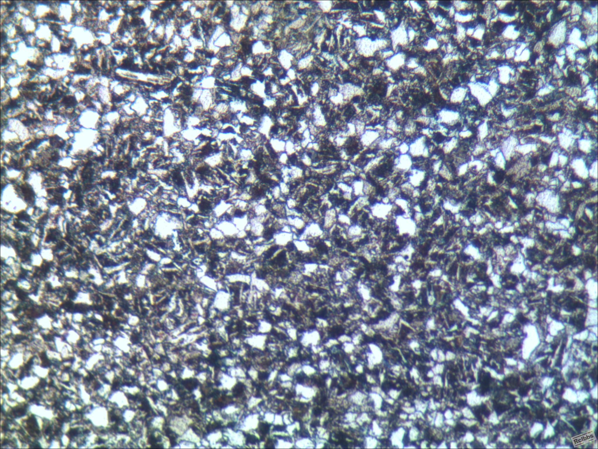

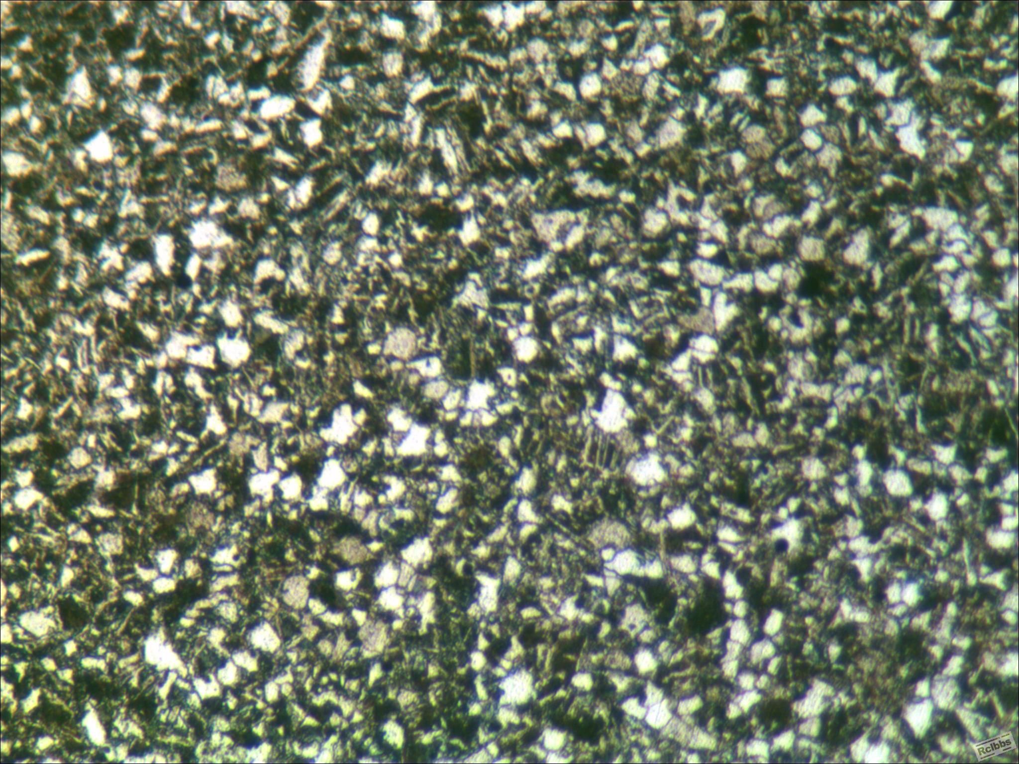

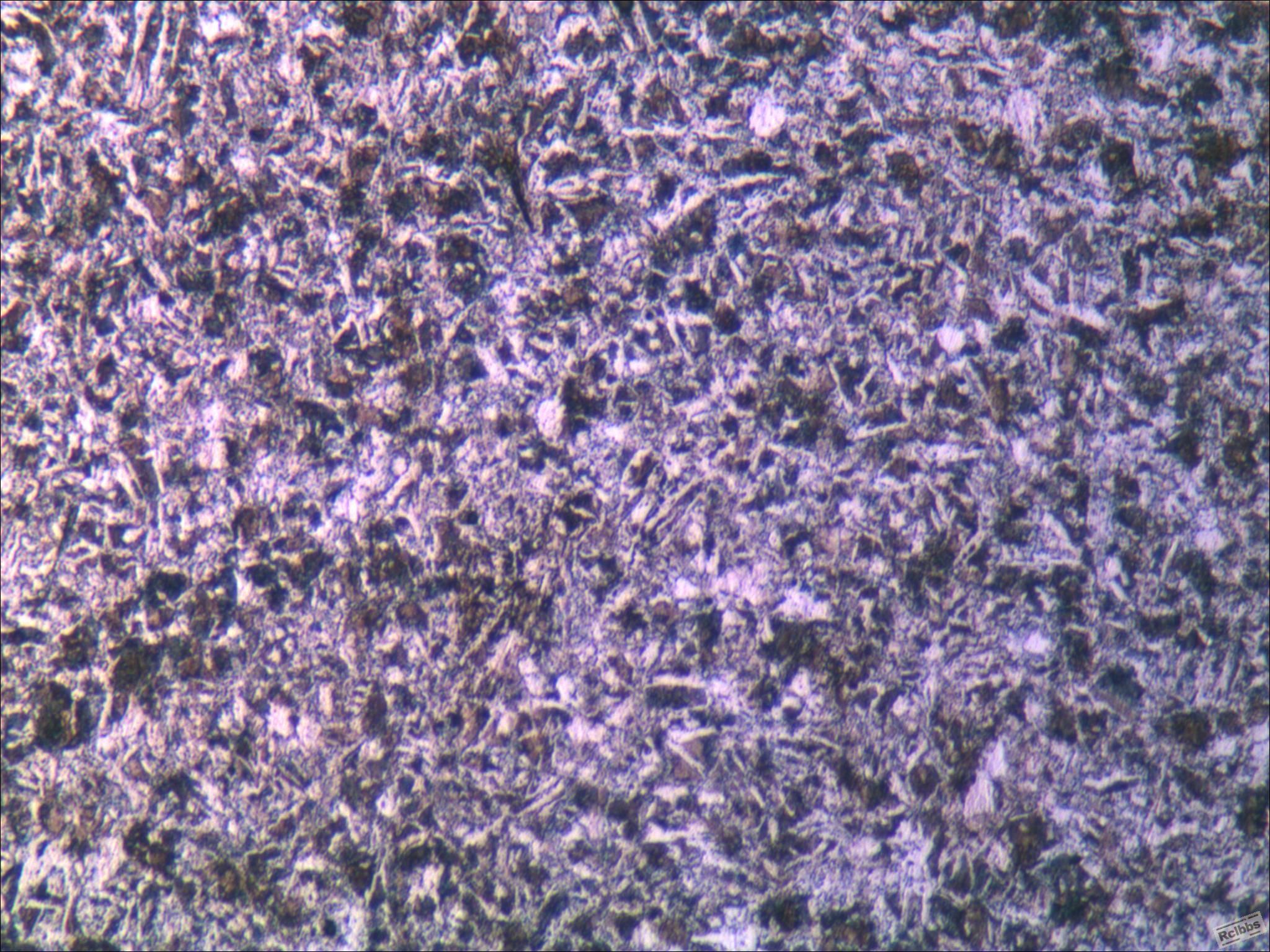

 楼主| 发表于 2013-2-21 13:56:14 | 显示全部楼层
在100x下可以看到具有明显的针状铁素体,这应该是魏氏组织没错吧,如果是上贝氏体的话,在100x下应该是看不到针状铁素体的存在的吧。这个工件我已经反复做过HB,在174-178之间,者也能够说明不是贝氏体吧?现把统一视野下的100x.200x.400x图片上传,还请权威人士能够点评一下
发表于 2013-2-23 12:53:33 | 显示全部楼层
呵呵。我曾经做过8620H齿轮的等温正火。应该是大同小异。等温正火其实是等温退火的缩减板。就是在高温区风冷而已。所以看组织应该400倍以上的高倍观察。等轴铁素体为合格。如果出现游离珠光体就是不合格。本例组织应该出现了游离珠光体。原因是风冷过头了。控制冷到680度以上再等温就行了。具体参看我的另一个跟帖再谈等温冷却液。
 楼主| 发表于 2013-2-23 14:50:06 | 显示全部楼层
单纯评级的话应该评几级呢?理由是什么?
发表于 2013-2-27 15:06:49 | 显示全部楼层
从组织看没有魏氏组织,从你的正火工艺也看不出有魏氏组织产生的可能,
签到天数: 429 天
发表于 2013-2-24 20:23:07 | 显示全部楼层
感觉组织有点像是锻造过热的组织遗传,另外可以讲正火温度降低20℃,等温温度也有点高,570℃应该就可以了,我们也做过这种材料锻件的等温正火工艺
发表于 2013-7-15 09:54:50 | 显示全部楼层
htshzhonghua 发表于 2013-2-21 13:56
在100x下可以看到具有明显的针状铁素体,这应该是魏氏组织没错吧,如果是上贝氏体的话,在100x ...
贝氏体组织,在铁素体基体上分布着奥氏体转变的碳化物,在400倍下看,还是很清楚的,针状铁素体和贝氏体在一些国家,是不区分的
