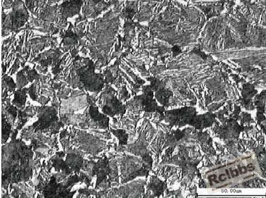

40Cr热处理后的组织被定义为回火索氏体+屈氏体+针状或半网状铁素体组织。请问老师,如何区别图中索氏体和屈氏体呢?较黑部分为索氏体么?屈氏体组织怎么感觉像片层状珠光体呢?
发表于 2013-2-26 10:55:20 | 显示全部楼层
索氏体与屈氏体都是珠光体的一种,他们只是片间距不同,索氏体片间距大概在80到150纳米,在放大倍数不大的光学显微镜下很难分辨,屈氏体就更细了,片间距大概在30到80纳米,光学显微镜根本无法辨别。根据图中标尺,这个图片大概为放大200倍,索氏体的可能性比较大,屈氏体的话就进一步放大。至于黑色部分需要高人帮忙指点了。

发表于 2013-2-28 13:41:03 | 显示全部楼层
那个网状的白色是什么
网状铁素体啊

发表于 2013-3-1 22:47:55 | 显示全部楼层
ljlccy 发表于 2013-3-1 11:11
图片实在太小了。
    浅黑色是屈氏体,灰色为回火索氏体;
    前面有人说浅黑色是托氏体;若为托氏体, ...
请问托氏体和屈氏体有何区别?

发表于 2013-3-1 00:40:37 | 显示全部楼层
黑的是屈氏体,灰的是回火索氏体,白的是网状铁素体。出现屈氏体是因为冷速慢了,切到鼻子尖了。

发表于 2013-2-26 14:44:08 | 显示全部楼层
有少量贝氏体存在。沿着晶界的最黑的是屈氏体或者珠光体。你的评判基本正确。

发表于 2013-2-28 17:33:05 | 显示全部楼层
呈网状的应该是铁素体
发表于 2013-3-1 21:47:30 | 显示全部楼层
图片实在太小了。
    浅黑色是屈氏体,灰色为回火索氏体;
有时候工艺不良情况下屈氏体会有大块黑団状的,楼主的图片看是热处理工艺不当引起
发表于 2013-2-27 15:40:29 | 显示全部楼层
我们的金相师傅常说,回火组织中,黑团状的是托氏体
发表于 2013-3-1 11:11:59 | 显示全部楼层
图片实在太小了。
    浅黑色是屈氏体,灰色为回火索氏体;
    前面有人说浅黑色是托氏体;若为托氏体,通常来说我们在图片中应该看到深黑色的组织,而且应该看到较多的小团状组织,而不是较大块的浅黑色组织。
