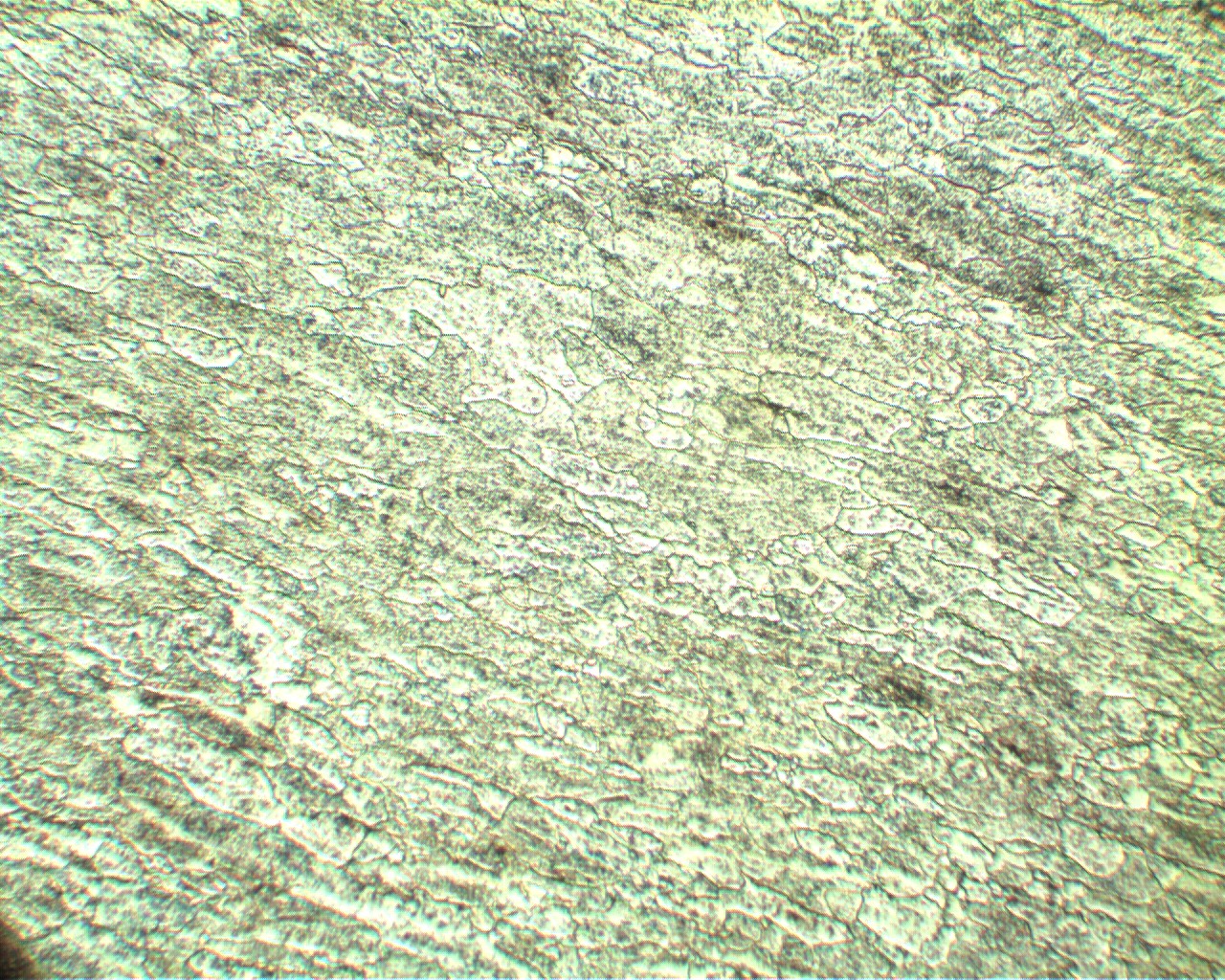

发表于 2013-2-28 10:57:46 | 显示全部楼层
第一张图的表面是脱碳了吧!像铁素体,不耐磨。

发表于 2013-3-1 17:32:54 | 显示全部楼层
表面好像是做过氮化或QPQ之类的吧,白亮层(化合物层)那么明显

发表于 2013-2-28 11:08:09 | 显示全部楼层
第一张图片工件表面经过处理,像是涂层之类的。要是处理不好(好像涂层中有疏松),反而容易磨损。

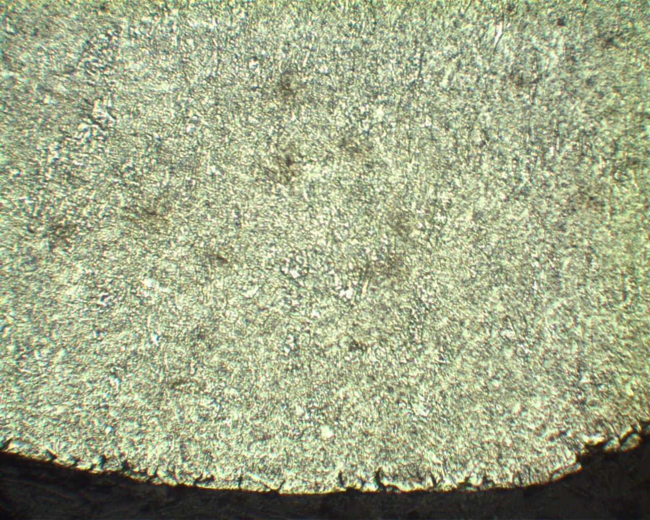

 楼主| 发表于 2013-2-27 21:31:12 | 显示全部楼层 |阅读模式
400X,故障厂家零件表面
400X,另外厂家零件表面
400X,芯部

发表于 2013-5-19 16:43:57 | 显示全部楼层
第一张表面白色为镀锌或镍层,第二组表面裂纹好像为龟裂,第三张金相组织说明此试样调质前正火不当。

发表于 2013-5-20 09:45:52 | 显示全部楼层
白亮层硬而脆,这样的铆钉耐磨可以,耐冲击肯定不行,前期工艺不是调质,或者说是失败的调质工艺。

发表于 2013-5-21 10:59:31 | 显示全部楼层
铆钉表面质量太差了吧!组织有些粗有F

发表于 2013-5-21 11:06:31 | 显示全部楼层
第一张那磷化后的磷化层
