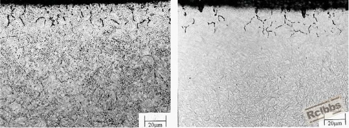

发表于 2013-3-6 21:42:34 | 显示全部楼层
表层非马和表层晶界氧化还是有区别的,具体的前面2楼的已经解释了,我再上传2张图给大家看一下就清楚了:

发表于 2013-3-8 10:53:50 | 显示全部楼层
您的解释比较直观,能探讨一下您在制样中的控制?谢谢

 楼主| 发表于 2013-3-14 15:44:01 | 显示全部楼层
哪个是非马,哪个是晶界氧化呢
