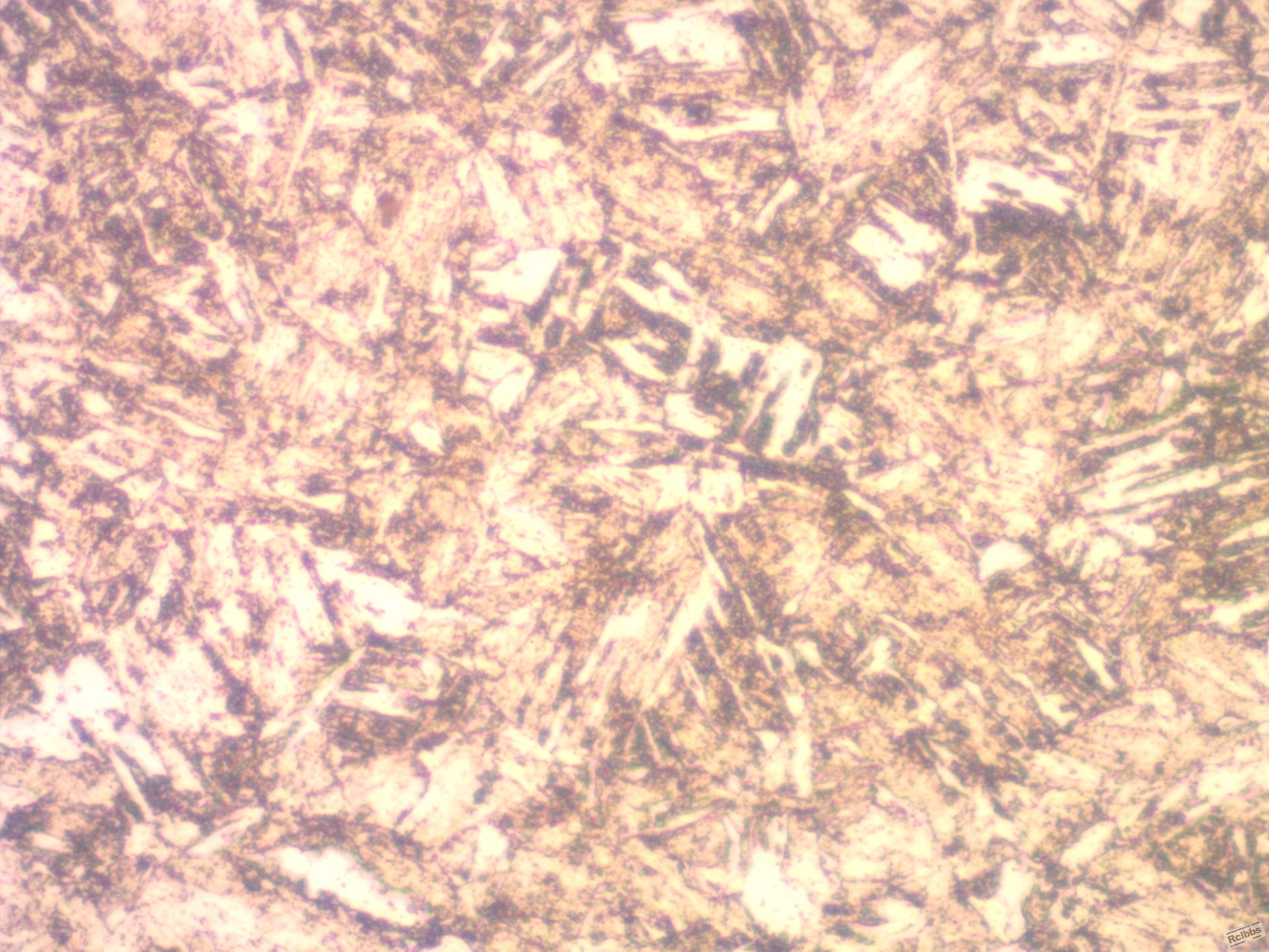

钢种:        20MnSi
添加合金元素:硼-0.0022%
工艺:        穿水(淬火后自回火  自回火温度580-600℃)
表面质量,力学性能符合标准要求
侵蚀剂:      4%硝酸酒精
我刚被分到金相实验室,领导就拍下来这么一个任务,让我判断一下这是什么组织,烦请各位论坛里的前辈帮我分析一下,这是不是马氏体位相的回火索氏体,另外以前也生产过20MnSi的产品,没有添加合金元素,同样的工艺出来的就是很明显的回火索氏体,保留马氏体位相是不是和添加了硼有关。小子在这先谢谢各位前辈了。
签到天数: 930 天
发表于 2013-3-5 15:22:05 | 显示全部楼层
太亮了,亮区细节没了。
减少亮度,多拍几张上传。

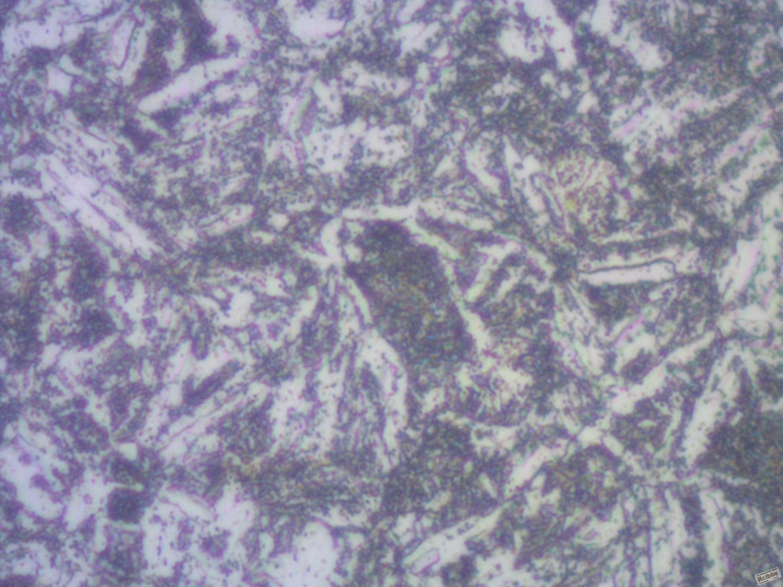

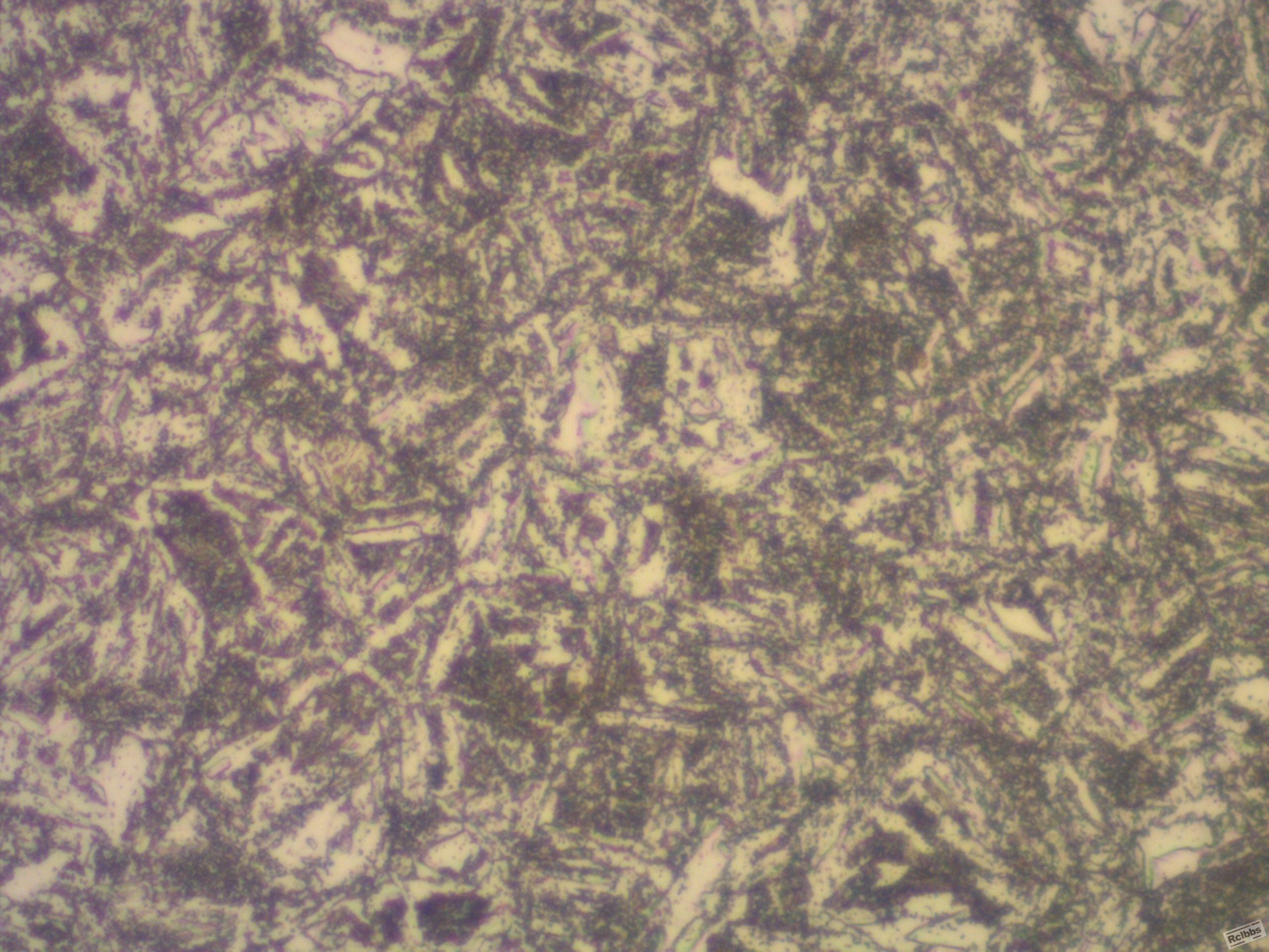

 楼主| 发表于 2013-3-5 15:38:15 | 显示全部楼层
500倍下
1000倍下
图可能还是有点不清楚,在镜下观察很清晰的图像用图像采集软件一拍照就不行了·····要是还看不清的话明天我用手机对着目镜在拍一张······
发表于 2013-3-5 15:45:56 | 显示全部楼层
组织相当好啊,回火索氏体。

发表于 2013-3-5 17:22:44 | 显示全部楼层
有F,冷却不足---------------------------------------

发表于 2013-3-5 18:02:33 | 显示全部楼层
zhch_0221 发表于 2013-3-5 15:45
组织相当好啊,回火索氏体。
很好吗?我觉的不咋样,还是看看这个好的调质吧。自回火的方法出来的调质组织,一般都不咋样。http://www.rclbbs.com/forum.php?mod=viewthread&tid=119218可能材质有点不同,但是分布的均匀性有点区别,或许回火并不充分,过饱和的碳并未完全析出。
