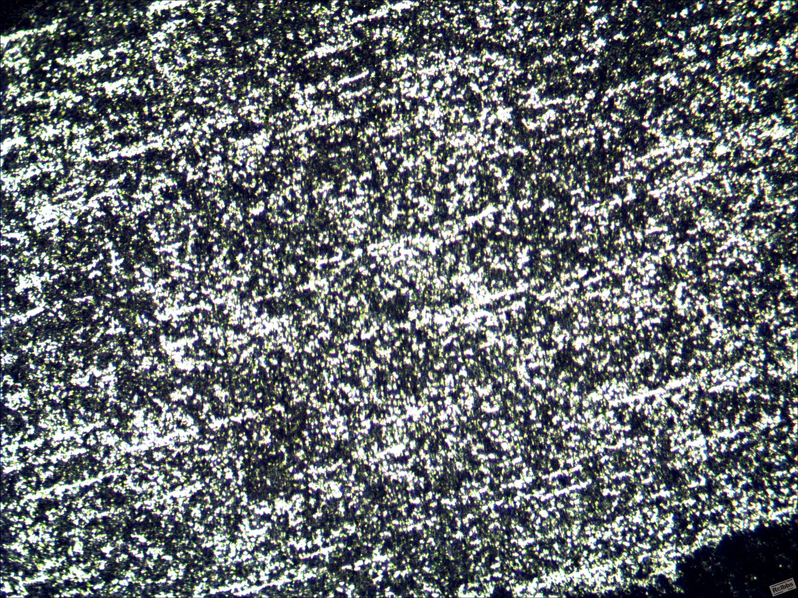

多少倍,带状现象咋会单根,重新抛试试看.

真难确定带状组织还是制样划痕,

西渡高速钢 发表于 2013-3-6 08:16 真难确定带状组织还是制样划痕,
不是划痕就是带状的,急啊,在线等

江南刀客 发表于 2013-3-6 08:38 多少倍,带状现象咋会单根,重新抛试试看.
我觉得应该是液析,两百倍的

哪会有你这么均匀的液析哦?
    是碳化物偏析,带状评级找对应的标准对比吧,我也不会带状评级。

不把们率说出来是很难进行评定的。而且制样不是很好。

楼上意识再清楚不过了,重新、认真制样,做到金相面的划痕消失为止,再腐蚀显示组织,OK?

样磨的不好,无法判断。重新制样吧。

制样不好很难看清楚,什么材料的,是原材料的还是经过热处理的,国家标准评带状应该是原材料和退火状态下评定。GB/T13299-1991

1.得告知大家材料牌号或者含碳量,这样大家才能依据标准评级!
2.得把样制好,才能依据标准准确评级!

不是我制样不好,材料就那样的M42退火

带状组织是在100倍下评级的

GB/T13299-1991是用来评定珠光体钢的带状组织的。用来评定M42太勉强了!

根据多年经验,是你的试样没磨好。不过组织很好。

重新磨一下样,按大家说的标准再评一下。
组织好像不是很差。
