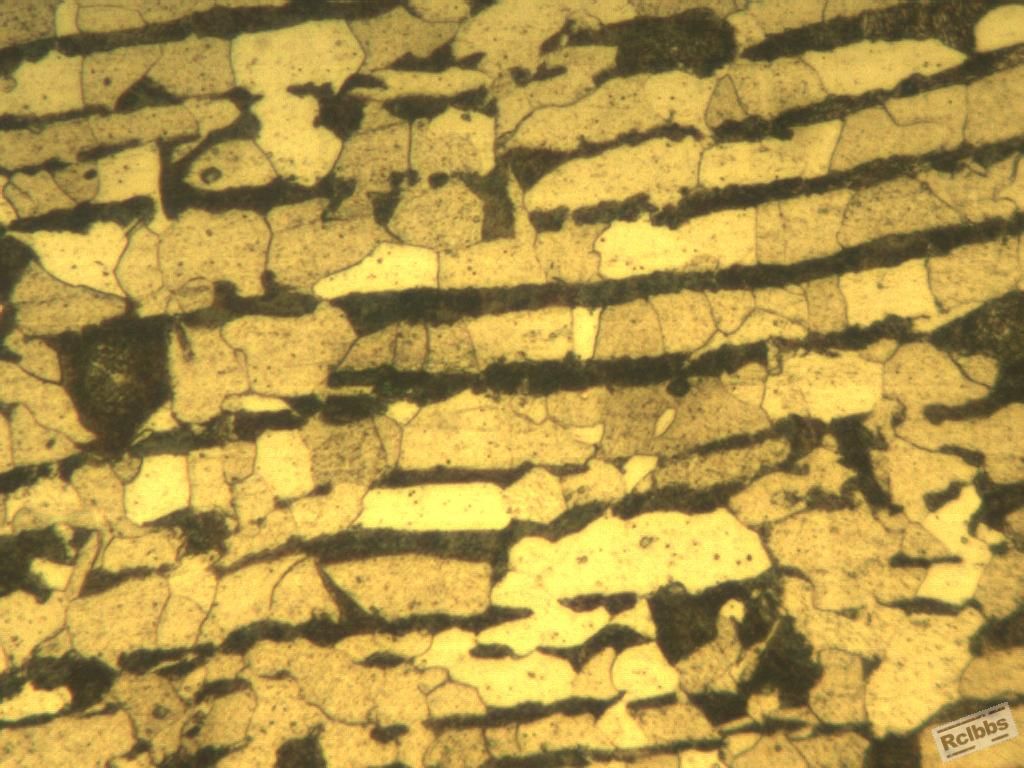

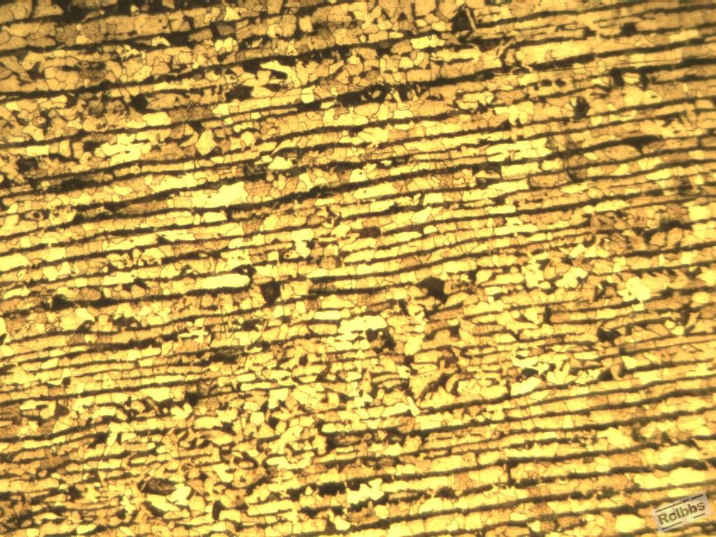

 楼主| 发表于 2013-3-11 09:56:03 | 显示全部楼层
严超峰 发表于 2013-3-11 08:46
混晶组织比较严重,会不会是碳氮共渗之前的预备热处理(正火或等温正火)没有做好,或锻后就没有预备热处 ...
对,这个试样之前没有做过预处理,有很严重的带状偏析。
原料是钢板,直接切下的试样,跟工件也没有任何关系,是自己整的试样。
原材料金相:100倍400倍
