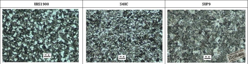

因为本公司几乎无热处理,原材料都是处理好的。但是我觉得材料淬火前可能有点问题。所以在这里希望弹簧同行,如果你们是热卷工艺,我希望你们能上传几张你们原材料的横纵截面金相看看,多谢了!

发表于 2013-3-7 09:09:10 | 显示全部楼层
请查阅!!不知道对你是否有帮助!!

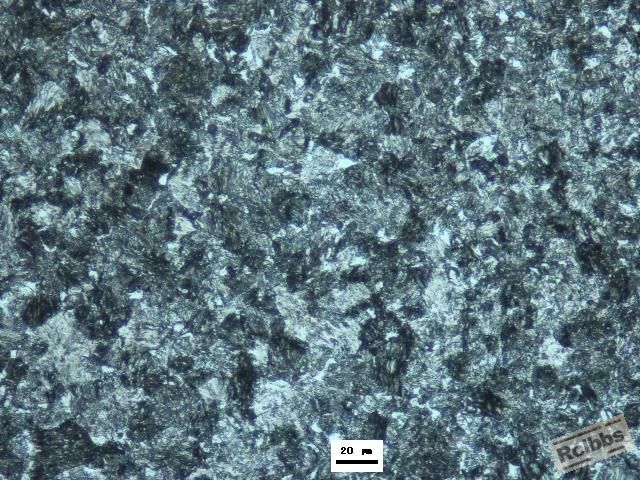

发表于 2013-3-7 09:27:22 | 显示全部楼层
怀疑什么啊?表面问题(不光滑)还是内部组织有异常(夹杂,贝氏体),,,一起参谋一下!!
你这个是横的还是纵的啊?下班回去再看看,被断网了手机看不清楚。

 楼主| 发表于 2013-3-7 19:53:57 | 显示全部楼层
你有做过你们成品弹簧的纵截面吗?上次我发的带状你是否看到?我最近在我上次培训金相的图里看到类似的,上面注明是带状造成。所以我相知道你们热卷之前的组织状况和热卷淬火后的组织状况。
