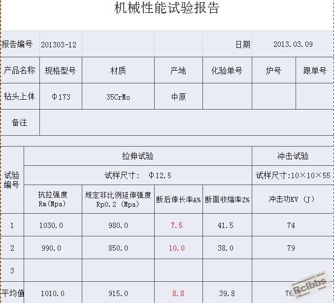

35CrMo调质后其他性能指标都正常,只有断后伸长率超低,正常吗?

请问断口在什么位置?是不是断口位置不在正常位置啊?

收缩率那么高,延伸率这么低,不合理。可以考虑测量误差或失误。

这个材料调质后的强度似乎低了点;劈开冲击值不谈(因试样虽取自同一工件,但不是同一个试样),其断面收缩率值还可以,伸长率10%都不到啊,试验结果真值得质疑。

我对你的冲击值KV这么高有严重怀疑!这个试验肯定有问题。

西渡高速钢 发表于 2013-3-9 20:12
这个材料调质后的强度似乎低了点;劈开冲击值不谈(因试样虽取自同一工件,但不是同一个试样),其断面收缩 ...
你好。
我们的国标里面冲击韧性值用的是Ku2,这个比KV2是不是冲击出来的结果要高一点?
你在上海宝钢工作吗?

请问断口在什么位置?你们取样方向对吗?
jackson 发表于 2013-3-9 22:14
你好。
你在上海宝钢工 ...
你好,
冲击问题详细见GB/T 229,由此可见,U性缺口的肯定比V性缺口的吸收更多冲击能量。
关于私人信息,请见我的空间。

这个实验结果真的不理想,检查一下材料化学成分和热处理工艺吧

材料屈强比蛮高,塑性较差,材料的非金属夹杂不知道怎么样?

考虑是否实验时拉伸试样没有夹紧,另外,你这个强度高得不是一点点,检查一下热处理

拉伸试样标距是多少的 这个对伸长率是有影响的  感觉这些数据放一起不搭配   很有可能是测试的原因  可以看下金相组织是否正常

是的,端口位置偏向一端。

取样方向应该没有问题,沿轴向取样。

经化验,成分没有问题。只是后续又出现了11件内孔开裂(共80件)。在开裂产品上取样,做低倍发现,心部疏松比较严重。

如照你的尺寸,35CrMo常规调质不会做得到这么高的强度和屈强比的,应是盐水淬、回火温度取下限,得到是应该是屈氏体,报出硬度就知道了。还有你的断口位置偏向一端,在不合格的情况应该使用位移法测量,按照伸长率和断缩率,还是相符合的。还有就是你得看淬火晶粒度,如晶粒粗大,对后两项数据影响很大。呵呵

调质后要的是综合力学性能,不能单独看某一项力学指标。
