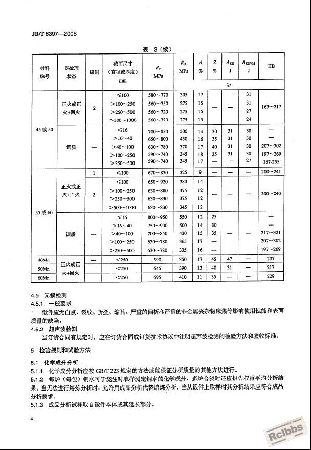

这个问题参考JB/T 6396-2006 大型合金结构钢锻件 技术条件:
所以因为 + 10 感谢上传!
