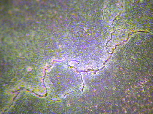

20CrMnTi   齿轴类零件
加工工序:热轧棒材下料-等温球化退火-冷挤压成型-等温球化退火-二次冷挤压-切削加工-渗碳直接淬火-抛丸-清洗除锈-装配
大家帮我看看裂纹是什么原因造成的呢?
个人观点:裂纹周边有氧化现象,该裂纹渗碳淬火之前就已经存在~

大家帮忙看看  是什么原因导致的开裂啊

    直观看好似锻造过烧造成的酥裂。

杨工的意思是  从钢厂采购过来的棒材本身就存在锻造缺陷吗?
   我这边后期加工工序为  球化退火--冷挤压成型--机加工--渗淬,  这个过程会不会出现类似这样的裂纹呢?

    您这个材料是从钢厂采购过来的棒料,进厂后不经改锻吗?
    另外,钢厂出厂的圆钢有轧材,也有锻钢。不知道您这个是轧制型材?还是锻钢?
    另外,冷挤工艺不当,是否也会造成开裂?

专业词汇叫龟裂............

像是冷挤压造成的裂纹。原因:1、原材料夹杂等缺陷。2、球化没到位。

您好,从裂纹的状态能准确判断是非淬火裂纹吗?

淬火裂纹一般是轴向,直线型的裂纹
发表于 2013-3-20 20:38:40 | 显示全部楼层
裂纹呈现沿晶扩展形貌,因此可能是冷挤压时产生的沿晶裂纹。裂纹是否为夹杂物引起,还需要观察纵向截面抛光态是否有沿裂纹分布的夹杂物。

从裂纹的照片上是属于延晶开裂.要看来料状况.淬火后组织状况
