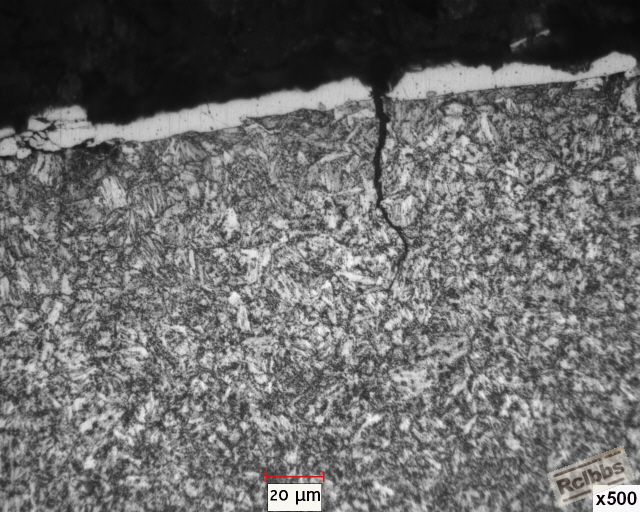

材料为42CrMo,毛坯进行调质处理后进行精加工,精加工完成后进行气体软氮化,560度4小时,氨分解率为60%,炉内冷至180度出炉。切割制样发现表面有微裂纹,请教为什么会出现这种裂纹,具体原因是什么?

这裂纹内无氮化迹象,确实属于氮化结束后才开裂的。这是本人生平头次看到这金相,值得坛友们多多分析,望围观并多多发言!
跟楼主提个建议:
观察工件本体上是否也有相应的裂纹?
若有,请将出现裂纹的工件,拍个实物照上传。在实物照上指明裂纹产生部位,并继续拍摄工件表面看到的完整裂纹,以及说明上图金相面取在何处,何方面,期待中。。。。。。。
若没有,该裂纹恐跟取样过程脱不了干系。

是氮化后裂纹,支持2楼的观点

如果工件本体无裂纹,取样不当致应力释放引起局部裂纹并非鲜见。

工件上直接看不到裂纹,是制样后发现的裂纹。另外请问,象这样的裂纹采用磁粉探伤能不能看到?

切割方法不妥或冷却不良,也会造成工件开裂.

应该是切割试样时产生的裂纹,裂纹开口处白亮层已经没有了.
560度4小时,氨分解率为60%,炉内冷至180度出炉。按理也不应该有那么大的应力便其开裂.
另外这个零件白亮层挺厚,但过渡层看不出来,请问楼主渗层有多厚?

氮化表面的工件,最好采用荧光粉探伤。

这个工件只考核表面白亮层深度约为0.01mm左右与表面硬度为700HV0.1左右.

裂纹内没有氮化现象,说明是在氮化后产品,最有可能的是试样切割过程中产生的,我们平时制样不当时也会有这种情况出现。

能不能举一个实际你们检测的实例,最好也是软氮化后的工件检测发现有这样的裂纹,最好配上图片,谢谢啊!

我们检测的主要是渗碳件,制样磨砂轮时冷却不及时会有裂纹产生的。

切割的可能性也比较大   切割速度过快或者冷却不到位也会产生裂纹  我就遇到过这样的情况
