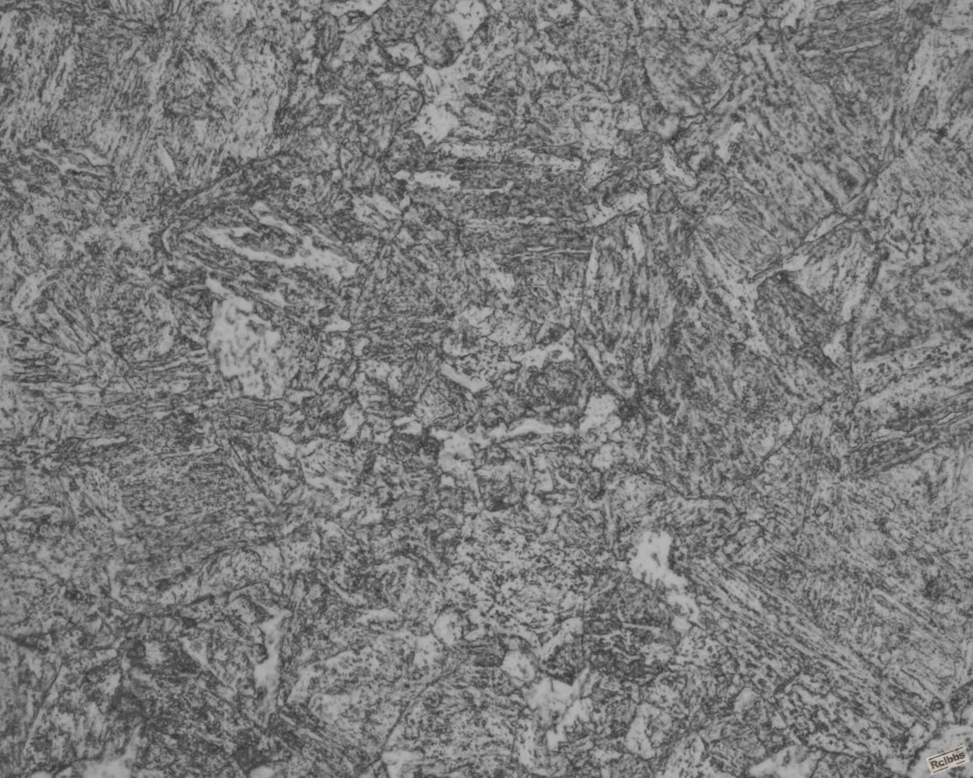

发表于 2013-3-15 15:39:27 | 显示全部楼层
第二张有一定量的铸态组织。

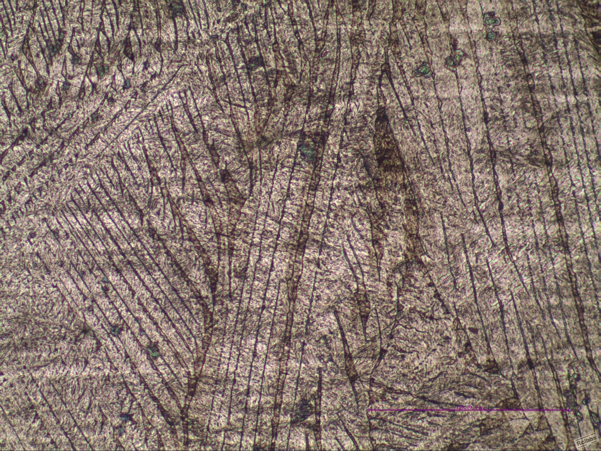

发表于 2013-3-15 15:47:49 | 显示全部楼层
结合硬度看,应该是中碳马氏体和贝氏体,贝氏体形态不是很标准。
发表于 2013-3-16 19:48:58 | 显示全部楼层
220度回火有回火索氏体吗?低温回火啊,我认为是回火马氏体,0.3%C ,会有残奥吗?
发表于 2013-3-18 23:24:25 | 显示全部楼层
1。纵向看的话,组织呈带状。.
2。有残奥也看不到的。
3。就说是马氏体的回火组织亦不错。
19楼图片是我以前专门做的一个样的组织图片,组织是回火索氏体。
发表于 2013-3-19 08:54:24 | 显示全部楼层
咨询一下第二张照片上的那些白的是怎样造成的?是组织?制样过程还是其他原因造成的。

 楼主| 发表于 2013-3-19 10:06:55 | 显示全部楼层
白色的东西不是制样造成的。具体也不知道怎么来的。这个产品裂了,断口很粗,晶粒很大,也没发现什么缺陷。

发表于 2013-3-19 10:15:41 | 显示全部楼层
回火马氏体+残奥,下面那张图应该是低倍数下显现的显微偏析,照片是横向的,纵向就是带状偏析。组织中是否有混晶?白色的地方细,黑色的地方晶粒粗?

签到天数: 459 天
发表于 2013-3-19 14:23:50 | 显示全部楼层
西渡高速钢 发表于 2013-3-14 08:15
金相制样划痕多,组织腐蚀时过重。既然是新手,请尝试完善,如何?
组织估计是回火索氏体,很均匀,组织 ...
什么叫估计是,不要误导新手。
220度回火得到索氏体可能大吗?看的最清楚的就是回火M

你好!一针见血啊,我接受你的批评。
主要是提醒楼主金相组织显示以清晰为准绳,不要腐蚀过重。
发表于 2013-3-19 20:25:04 | 显示全部楼层
LZ的第二张图片即100X中的白色网络部分,应该是铸态的枝晶组织。

发表于 2013-3-20 08:55:07 | 显示全部楼层
qlf_126 发表于 2013-3-13 16:03
回火M+少量残奥!个人感觉组织不错!……
我想请教一下,第二幅图上白色的是什么原因造成的。
签到天数: 136 天
发表于 2013-3-20 10:35:08 | 显示全部楼层
抛除腐蚀原因之外,同意枝晶的说法!

发表于 2013-3-20 11:44:36 | 显示全部楼层
组织是回火马氏体,有铸态的枝晶偏析,没看到残余奥氏体和贝氏体组织。
