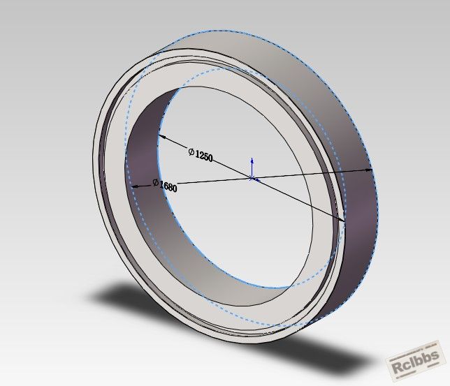

工件材质42crmo,尺寸如图,厚度为300mm,质量为2.2吨。  因现在只有井式炉,立着摆放就比较好出炉,  如果平着摆放就只有放在料盘上,不好出炉。 现在不清楚立着摆放加热时其自重会不会导致严重的变形,求解答,谢谢。

    您若怕变形的问题可以在立着放工件时在下面放一个‘托’,让重力分散别集中在一条线上即可。
签到天数: 28 天
发表于 2013-3-15 09:15:27 来自手机 | 显示全部楼层
会的!要看你有多少余量!想淬火也行!出来校圆呗,如果外圆太大,最好用料盘吧……
发表于 2013-3-16 23:11:15 | 显示全部楼层
请问楼上这种工件如何矫正,是否需要很大的压力机啊?
签到天数: 531 天
发表于 2013-3-16 23:19:47 | 显示全部楼层
这样的零件应该平放、尽可能的时底部支撑受力均匀。
发表于 2013-3-16 23:25:30 | 显示全部楼层
我也觉得平放好,矫正基本不现实吧!很难实现的。
签到天数: 531 天
发表于 2013-3-16 23:29:45 | 显示全部楼层
端面翘曲可以校正、不过代价(成本)很高。
发表于 2013-3-18 14:37:47 | 显示全部楼层
晕   这种工件一般好像是用来加工内齿圈得吧!当然的平放。立放的变形量会很大哦!试验过的,会成为椭圆的。做个简单的工装就OK了!
发表于 2013-3-21 20:06:33 | 显示全部楼层
好像变形很大的,以前量过好像是789MM的外径,具体变多大忘记了,不是几个S的问题
签到天数: 152 天
发表于 2013-11-1 11:58:53 | 显示全部楼层
这个是风电轴承环么?
我们这这种东西很多的,全是平方,要注意放平,调质出来,椭圆变形不大的,一般在10mm左右
签到天数: 130 天
发表于 2015-1-23 08:36:40 | 显示全部楼层
根据我们做大缸套的经验,立放基本就意味着报废
发表于 2015-1-23 09:26:16 | 显示全部楼层
应该平放,不然肯定有变形
签到天数: 11 天
发表于 2015-2-9 10:15:24 | 显示全部楼层
应该是平放吧,这么重立放肯定会变形的。
