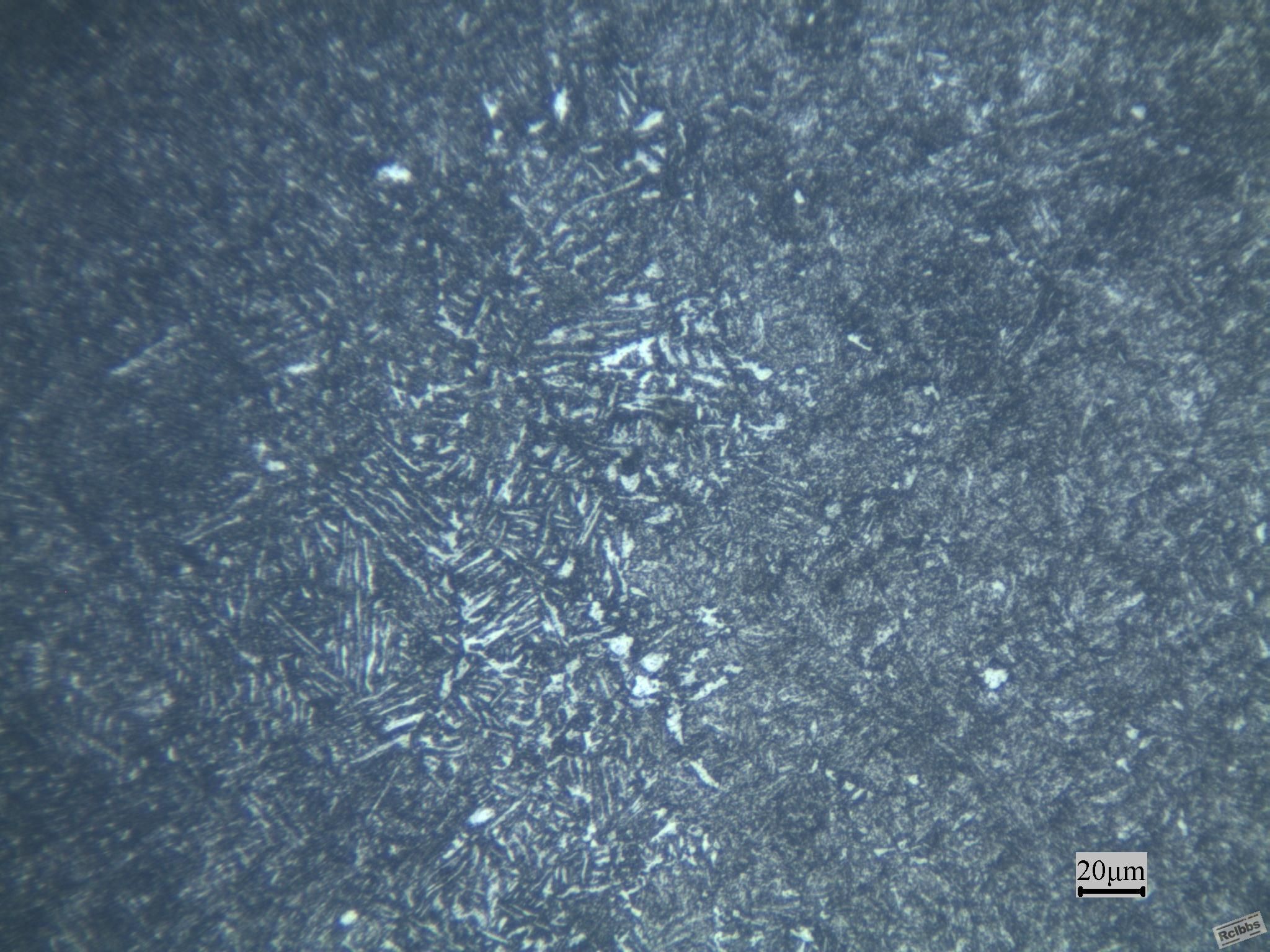

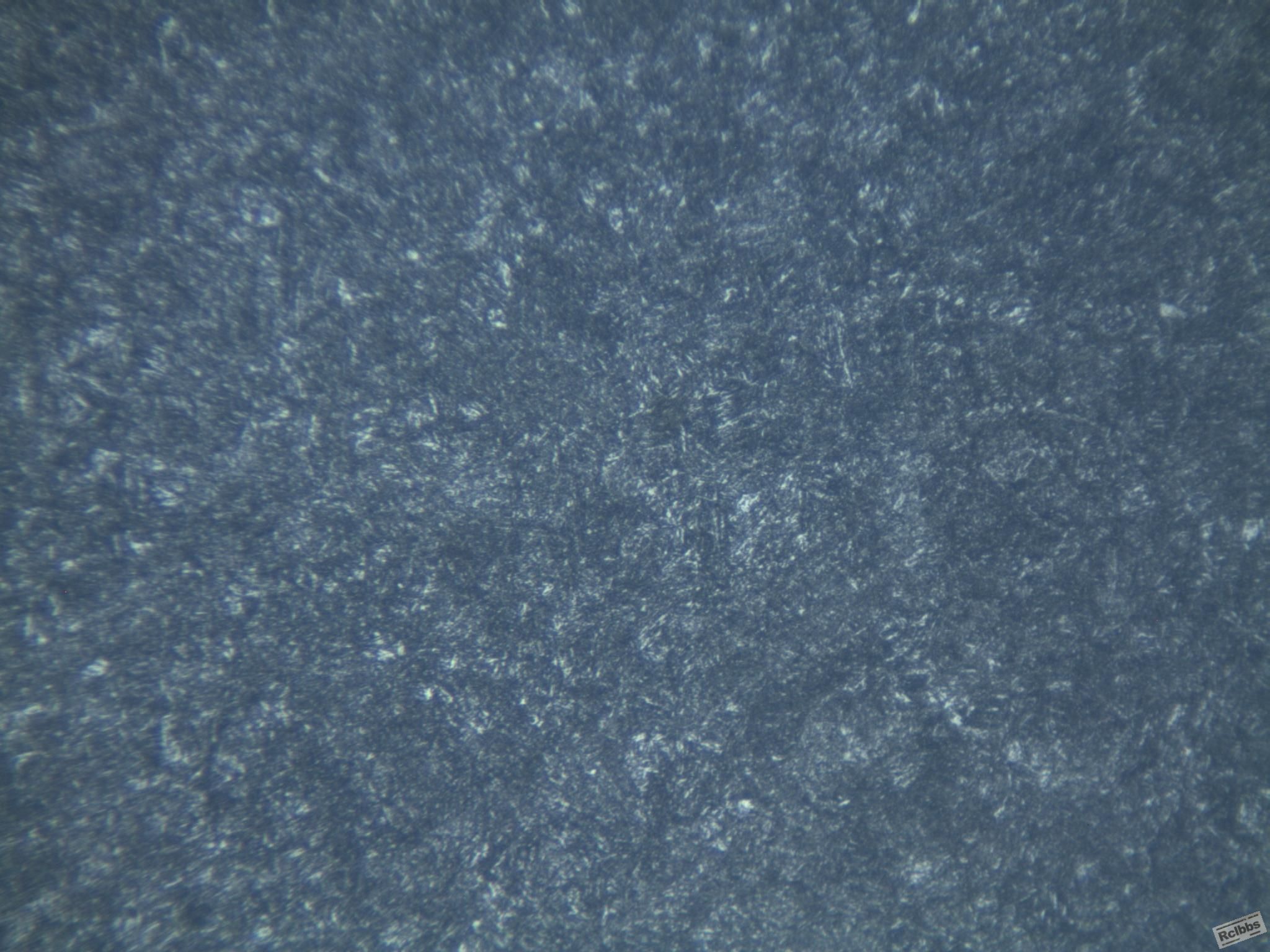

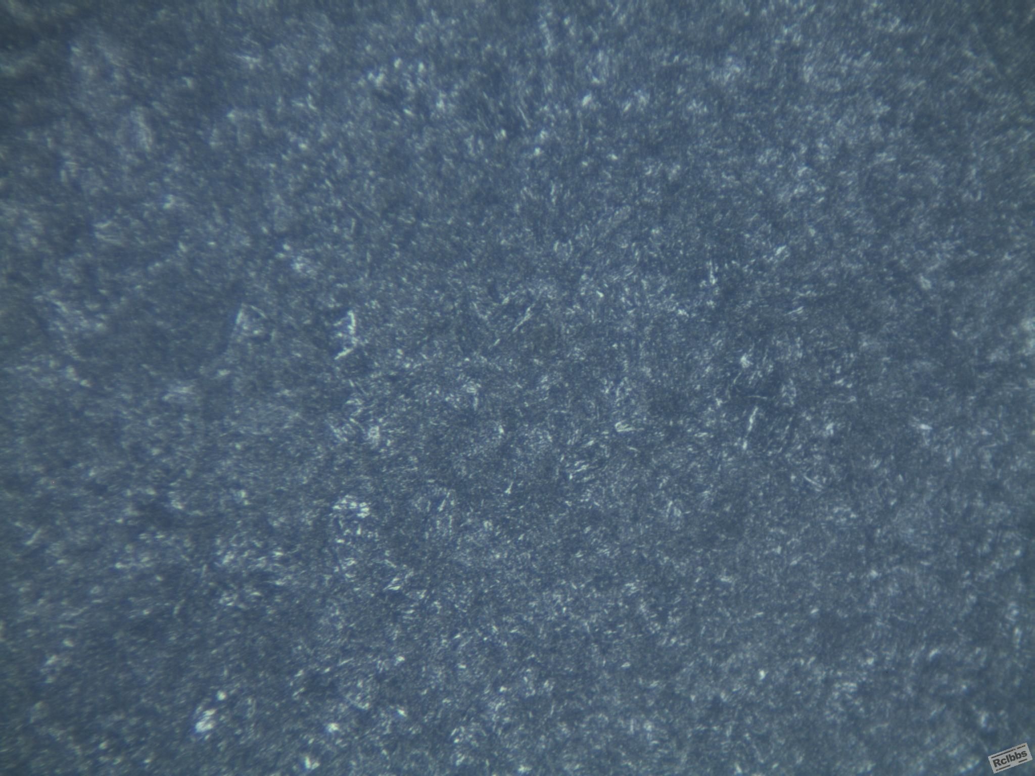

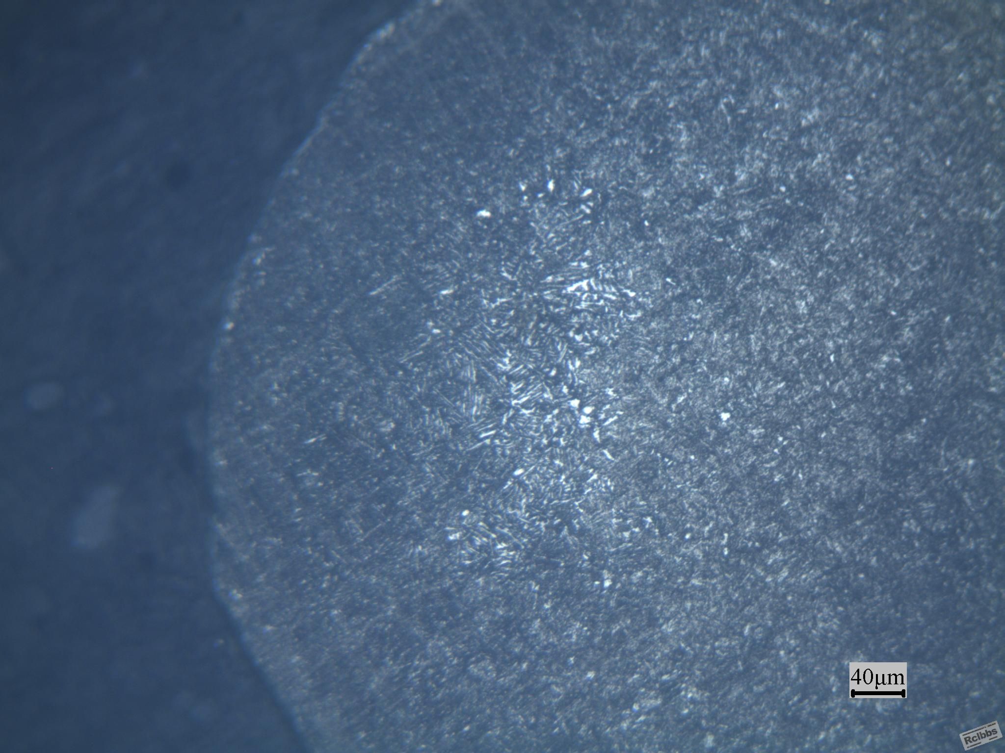

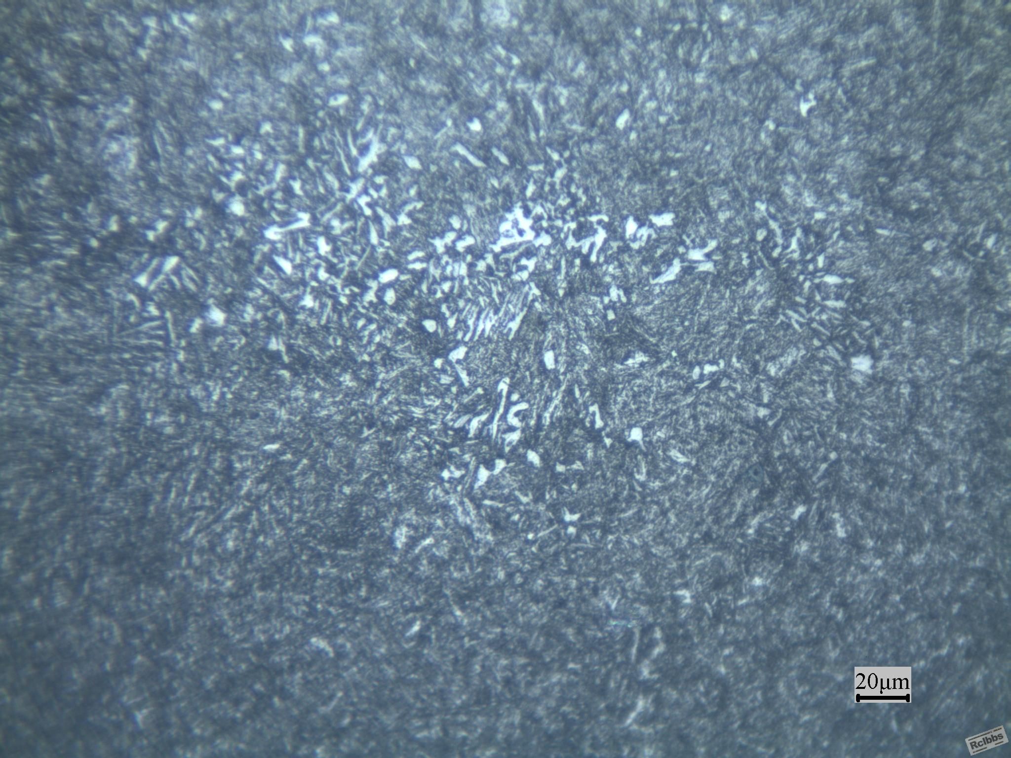

请教各位老师:65Mn材料经外协淬火回火后硬度不合格,要求硬度39~44HRC,已返工2次,但还不合格,实测为34~35HRC。产品尺寸:厚度1.8,宽度10的板簧,淬火前经退火表面有明显的氧化皮。请老师们把把关,是些啥组织,集中在一起的是F吗?屈氏体加铁素体吗?看还能再返工吗?几张图片为同一试样的不同位置。

发表于 2013-3-14 11:16:23 | 显示全部楼层
应该是块状碳化物,偏析严重啊!

发表于 2013-3-14 11:30:23 | 显示全部楼层
基体表面没有明显脱碳层,氧化皮是比较正常的现象.
不知道是腐蚀还是抛光的原因,照片出来的感觉就是哪里不对头(组织出来的感觉好奇怪)
返工方法和加工工艺是怎样的,能介绍一下吗??

发表于 2013-3-14 19:08:23 | 显示全部楼层
既然是外协厂做的,那我说80%的可能是淬火不合格。外协厂一向都是省材省时的,还有你这黑的简直看不清楚。65Mn回火到34HRC,像你这样深的腐蚀,过饱和析出的碳化物可能已经看的很清楚了。

发表于 2013-3-15 08:09:33 | 显示全部楼层
1.8个厚的65Mn按说不应该出现这么差的组织啊!
不知道LZ第二张照片及最后一张照片在整个样截面哪个位置,这两张照片中明显存在块状及条状铁素体,说明外协热处理过程中的加热和冷却过程均存在问题。
另:所有照片都隐约观测到沿晶屈氏体,说明冷却过程冷速出现问题!

回尚版主:测量设备为洛氏硬度计,经您提示重新维氏确认,确实硬度不合格。
回126老师:您分析的很准确,经维氏硬度确认,白色聚集区硬度为270HV/0.2,位置在宽度方向的两端约0.3处(整个试样截面只有两端两处),应该是铁素体。
还请各位老师指一二,还有按目前组织状态还能返工吗?

发表于 2013-3-15 10:43:14 | 显示全部楼层
冯亚斌 发表于 2013-3-15 09:56
回清霜老师:“还有你这黑的简直看不清楚”,试样抛光的还行,可能是因为国产显微镜质量不太好(连软件共1万 ...
这弹簧片的热处理,根据目前楼主金相,表明,外协厂在加热过程,注意气氛保护,表层虽氧化,但未发生脱碳现象,如此,返工是可行的。
从组织看,其加热温度应该正常,加热保温时间可适当延长5min左右,关键在冷却。
建议外协厂重新热处理时,在淬火出炉前,淬火油池尽量靠近炉门(确保安全及方便操作就行),使工件出炉门到入油的时间尽量缩短(几乎在2s左右)即可。
回火采用标准的回火炉进行。

 楼主| 发表于 2013-3-16 09:35:36 | 显示全部楼层
谢谢各位老师的耐心指导!对于这么小(1.8×8)的材料,为什么在两端约0.3的地方出现F聚在一起的现象,仍是不得其解?
