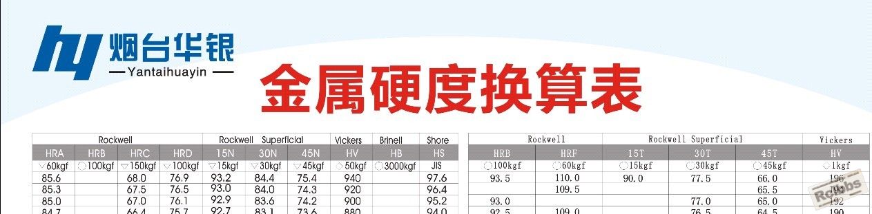

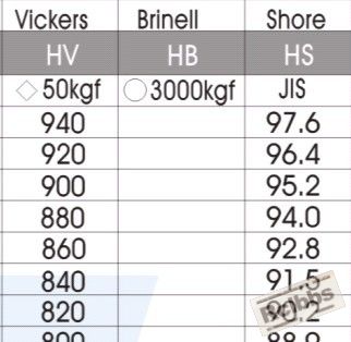

发表于 2013-3-21 20:10:26 | 显示全部楼层
金属硬度换算表中的HV一栏是指的50KG负荷下的维氏值。
各位朋友有需金属硬度换算表挂图的请留下联系方式,或加QQ:149876659
我们将免费的将挂图邮寄到贵公司。
签到天数: 459 天
 楼主| 发表于 2013-3-22 08:49:00 | 显示全部楼层
各位朋友有需金属硬度换算表挂图的请留下联系方式, ...
50KG负荷的标准从哪里来?
签到天数: 140 天
发表于 2013-3-22 15:47:09 | 显示全部楼层
不知道标准是那来的,公司老辈传下来的技术资料上是50KG
签到天数: 140 天
发表于 2013-3-22 15:49:50 | 显示全部楼层
这个可能清楚点,供参考
签到天数: 140 天
发表于 2013-3-25 20:53:09 | 显示全部楼层
今天致电中国计量科学院的刘工,已经确认换算表上是50KG的试验力做出的数据
