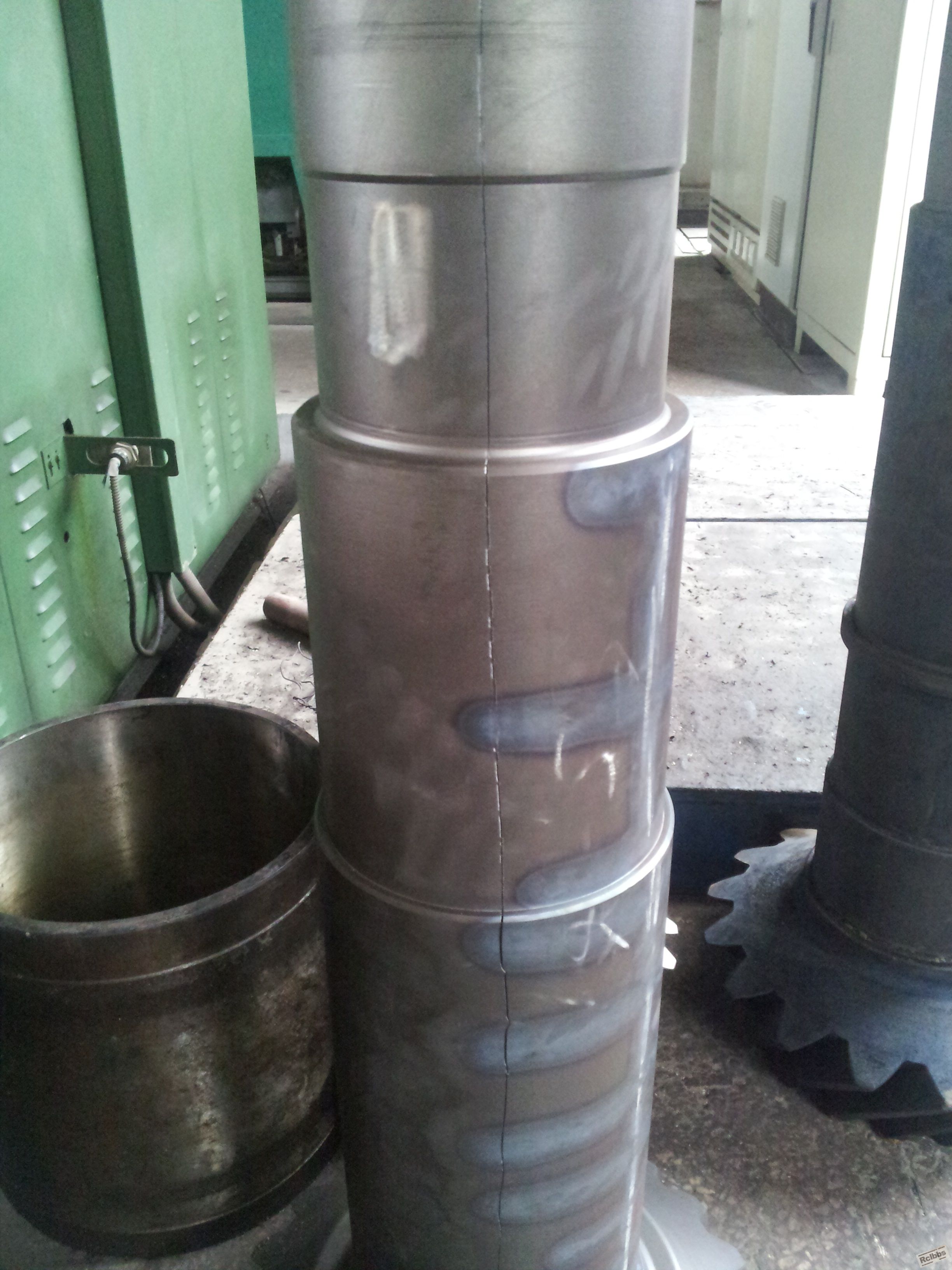

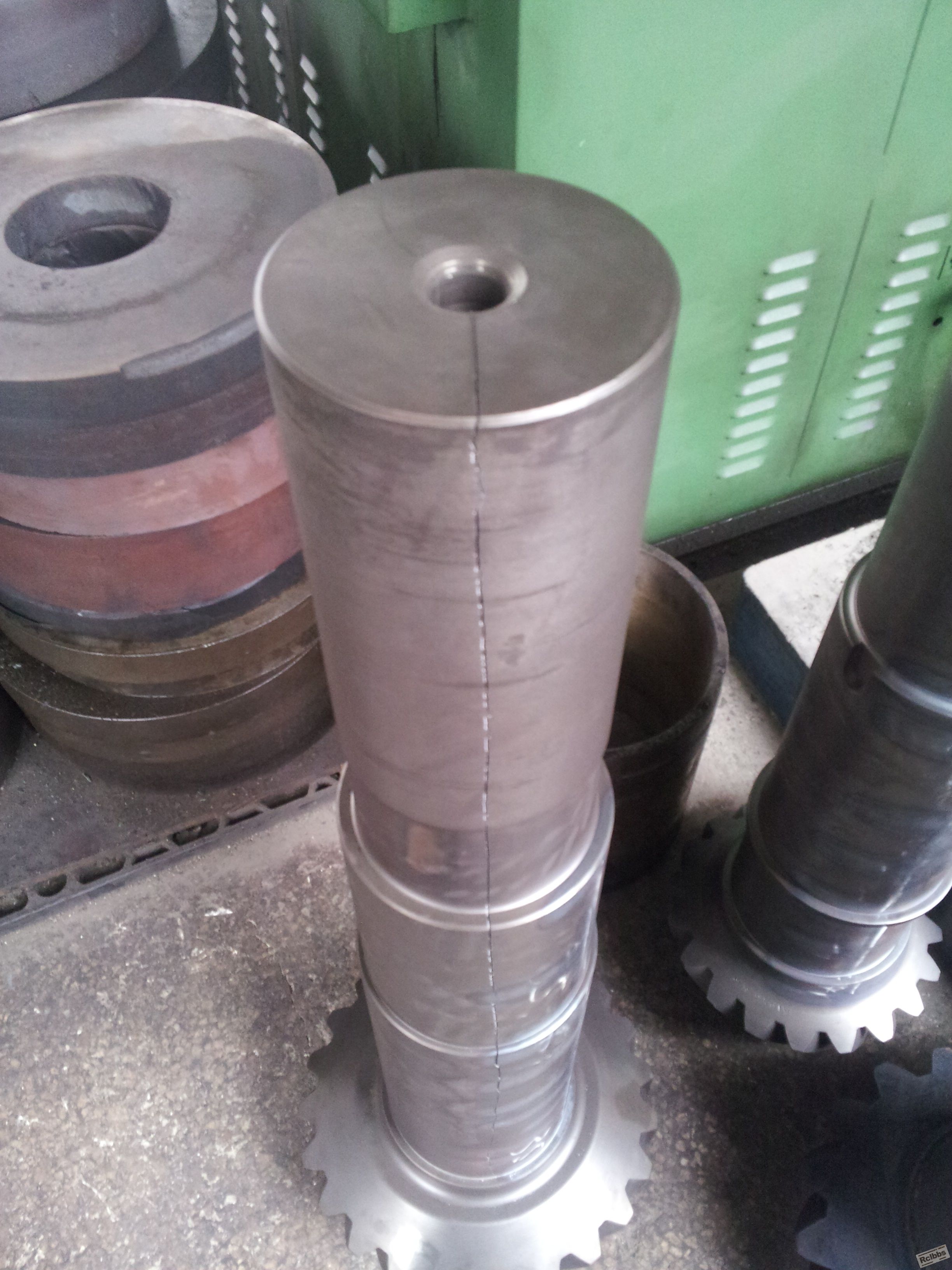

材料:20CrNiMo,随炉试块经检测:马氏体和残奥2级,碳化物1级。
总共有6根这样的轴一起装炉,其余五根没有问题,就只有这一根出现这种情况,回完火后过了一段时间自动开裂。

  类似的轴(杆)纵向淬火后开裂,基本是材料问题,而且是严重的碳偏析引起。你可以用“楔”轻易将其胀开,断裂面会是纵向木纹状。

3楼专家说得相当关键,补充,做金相看看组织,有无带析,另外淬火后是否探伤检查裂缝?

此类裂纹多半与材质问题有关
发表于 2013-3-23 20:56:43 | 显示全部楼层
赞同3楼的意见,材料是引起开裂的主要原因。

这个材料做这么粗的轴合适么?心部硬度能达到30HRC么?

信息量太少了,看不出来什么,楼主最好加上淬火温度?淬火介质?装炉方式?渗碳的碳势?金相照片等等

    此问题多为带状组织或锻造问题所至。请看一下裂纹处【纵向的】金相。

热处理问题解决方法之一:推断。材料及热处理本有她的复杂性。一切应以事实为依据,才能找到问题的根本原因,有效控制。因臆断失败太多,有此一说。

赞同楼上的说法,请楼主继续对材料化学成分、带状、偏析进行仔细的检测,拿出事实依据

个人认为是原材料端淬太高所造成

有没有采用热点校直啊?看上面像有火枪烧过的痕迹
发表于 2014-8-7 10:36:30 | 显示全部楼层
如果校直后没有及时回火的话,是会产生开裂的.特别是变形量较大的情况下.

这个要检查金相,看组织晶粒度,夹杂物,是否有带状组织,偏析,裂纹源是否在中心孔
