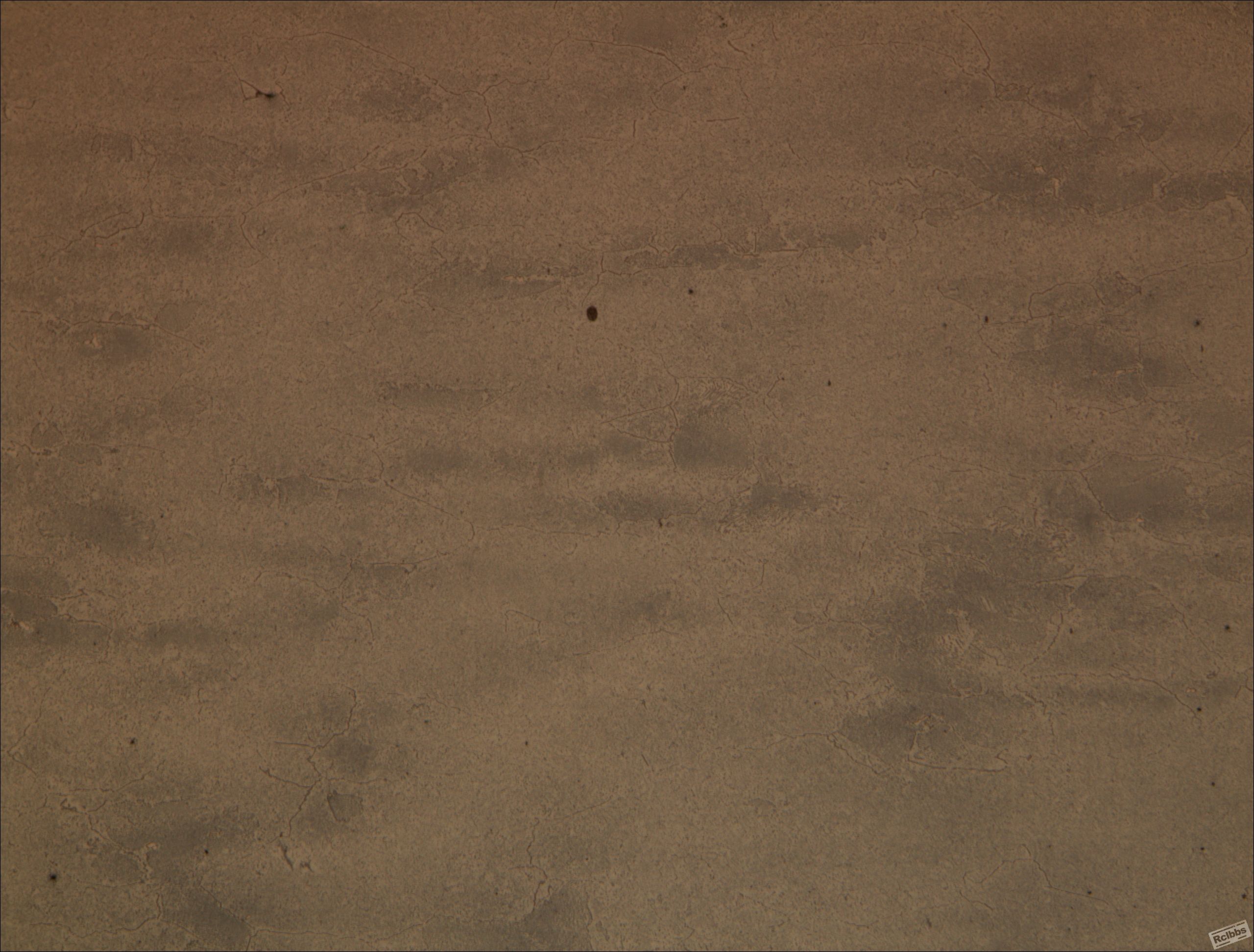

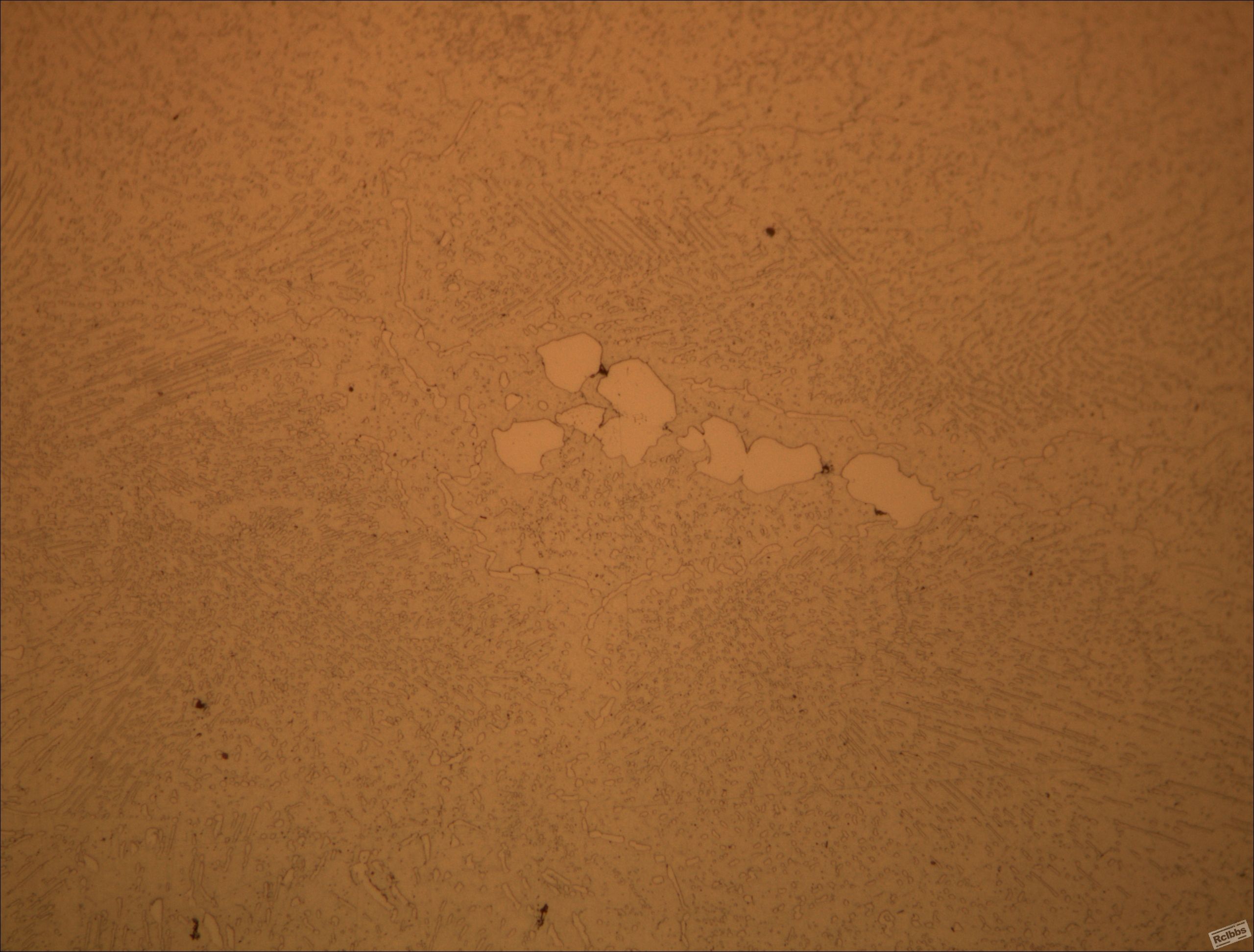

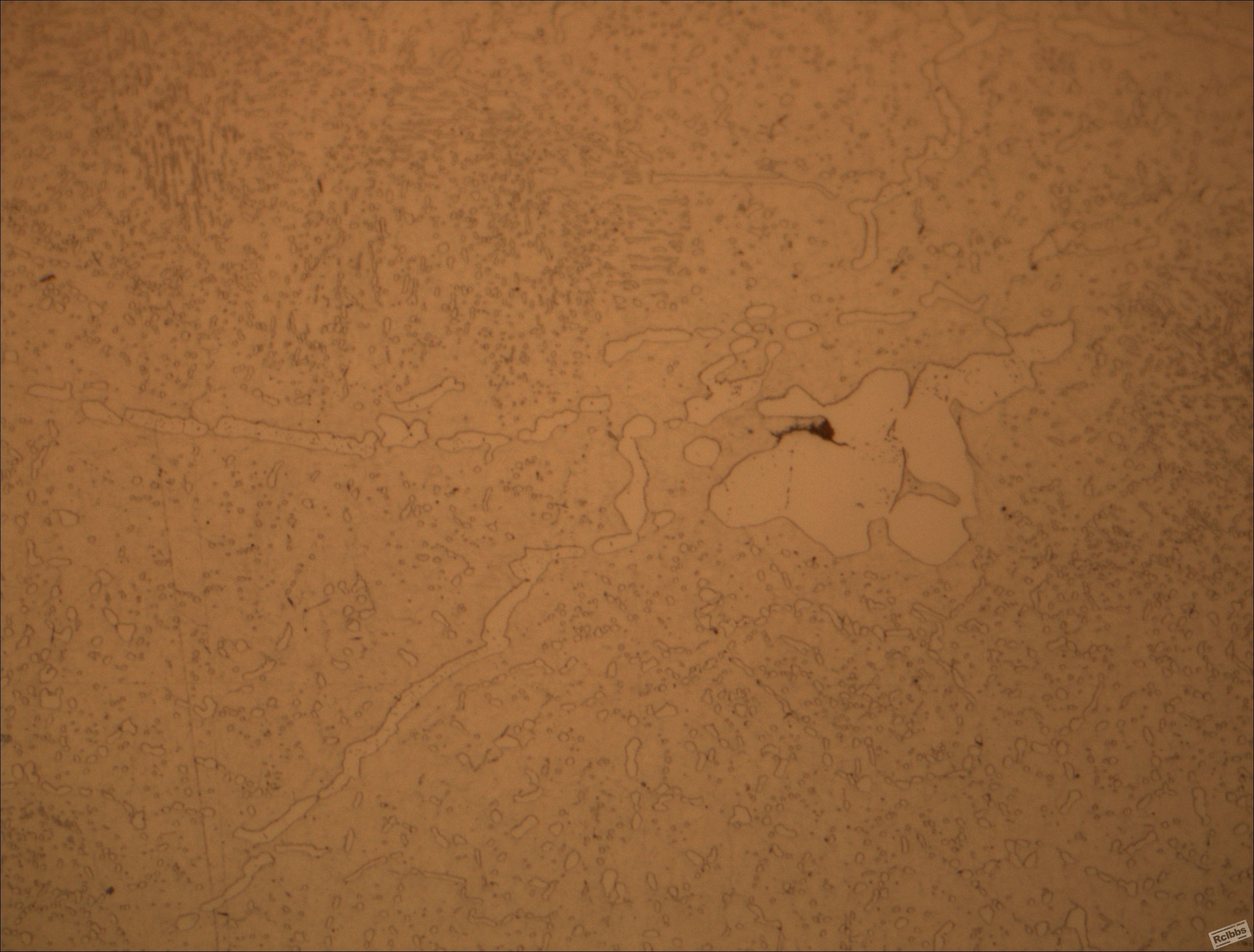

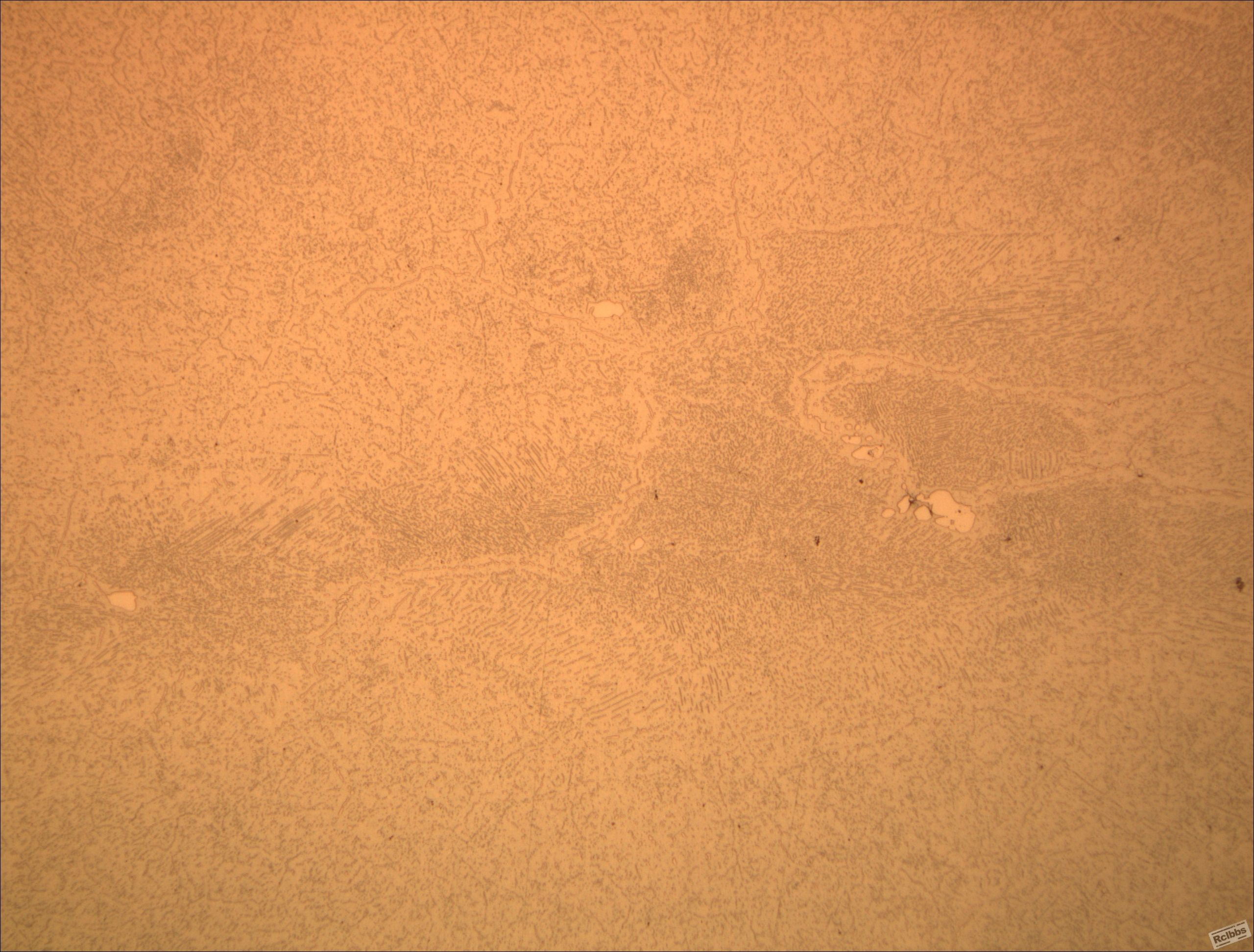

材料为百禄M340,经淬火、回火后做的金相图片,是模具上一块镶件开裂位置选取的样品。

发表于 2013-3-20 09:02:32 | 显示全部楼层
能否告知:
1、成分?
2、制造的大致流程?
3、工件实际形状(图纸或照片)及大小?
4、技术要求如何,或满足使用条件?
5、能准确描述金相取于何处?金相面是何面?
6、金相照片倍数?
签到天数: 72 天
发表于 2013-3-20 12:07:58 | 显示全部楼层
大部分是球状碳化物,有些碳化物聚集长大成块状和沿晶界的长条状。是球化退火工艺?估计是热处理的问题。
