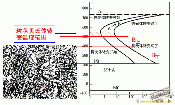

从图中是否已经看出来?冷却介质使得工件在粒贝Bs-Bf约500-550℃停留时间太长,导致粒贝存在.搅拌是否出现过问题?冷却介质的冷却特性发生变化?热处理工艺设计有无问题?总之要查出root cause,500多根曲轴断,不进行recall?产品会被市场抛弃!

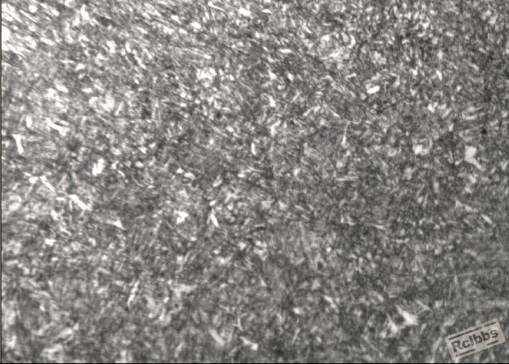

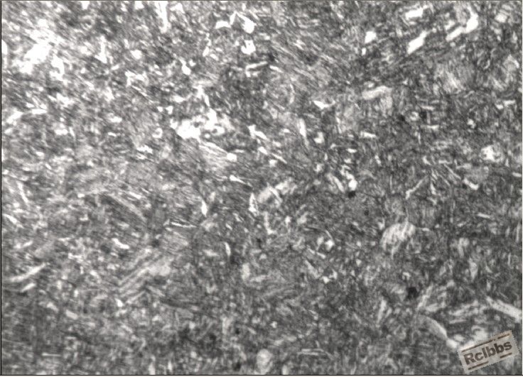

这个是我做的曲轴的热处理金相。

这个不错调质级别2-3级吧,,,你们主要主汽车还是摩托车曲轴

呵呵   我是给别个做的。  还有 那个粒状贝氏体听说性能还可以,有一点是很正常的。大量的话,就说明你的冷却速度太慢了。建议你重新做一次调质。  呵呵 如果你要是有生意给我做的话,我可以给你做好了。呵呵。
发表于 2013-4-25 16:41:10 | 显示全部楼层
还有 你这个组织可能没有腐蚀好,还有看上去 晶粒度有点大。反正 你那组织肯定不行。

粒贝:外形相当于多边形的铁素体,在铁素体内存在不规则的小岛状组织
不知道是照片不清晰还是咋的?没看出来,砖家老师指点下
粒贝产生是冷却速度低了,冷却曲线穿过C曲线粒贝形成区域,介于P与上贝之间的温度;
原因多多,冲击性能不好;如果是屈氏体,应该是中温回火的产物,回火温度不够或者保温时间不足所致
又不对的地方,砖家老师指正
