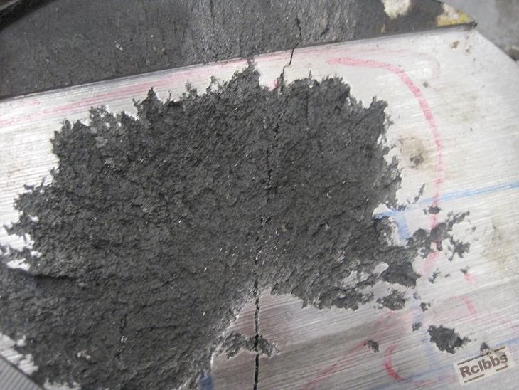

各位大侠,帮忙分析一下,这是什么缺陷?材料材质:27SiMn

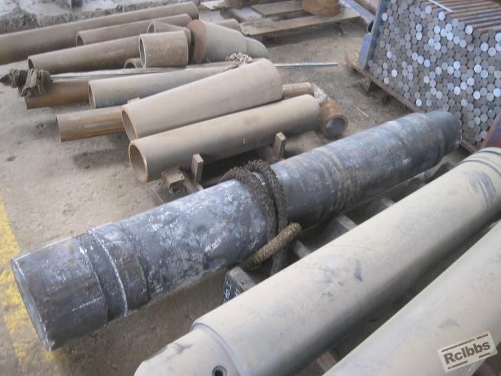

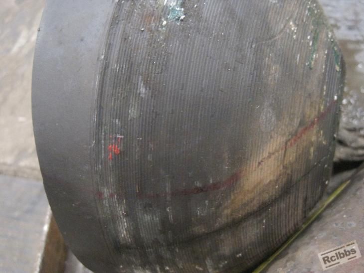

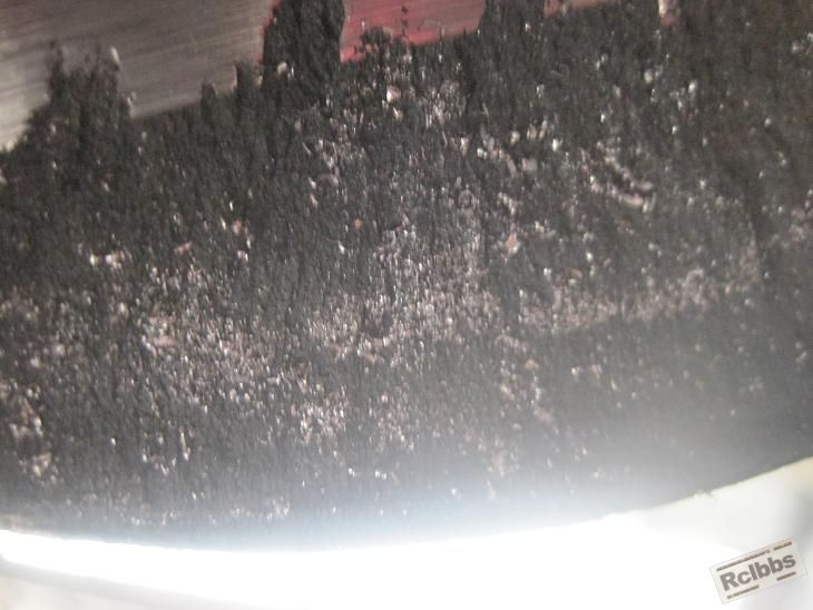

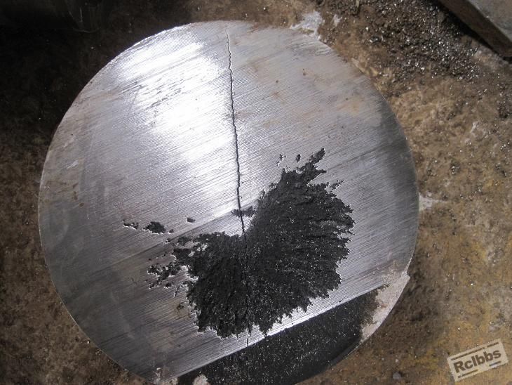

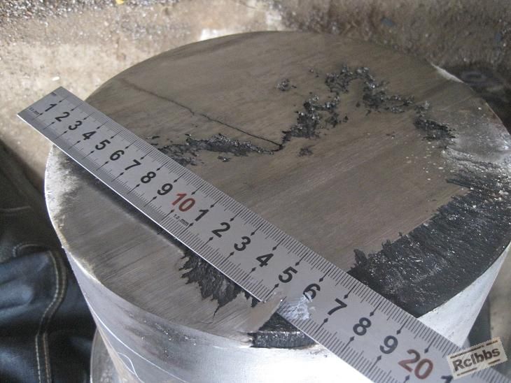

谢谢您的关注,这个工件是圆棒料下料后,机加工车成如图2所示工件,经过热处理(调质)后,在有段球头段出现裂纹(工件02与工件01原来是一体的),锯下工件01之后,发现横截面上出现如后四张所示,感觉很纳闷,不知道这种缺陷是不是铸造中的疏松呢?可是它是圆棒料,应该是锻件吧,呵呵。。新手
发表于 2013-3-19 21:38:49 | 显示全部楼层
第一张照片刷新不出来。可以肯定是原材料问题,跟你原材料供应商反馈吧。
具体分析需要原材料状态和工件尺寸,图中缺陷在整个工件中的位置。
依据你图片内容,个人认为应该是锻件,可能原因1. 成材率过高,2. 钢锭注速选择不当。

肯定是原材料问题,这么大面积的夹渣,如果是锻件,早就锻裂了,估计是铸造出来的。

工件尺寸Ф260X1967,缺陷位置大约离端面110mm左右,工件经调质处理后,出现类似纵劈的裂纹,锯开后横截面出现那种黑色,不知道是夹杂还是疏松或是其它缺陷?

这种缺陷的形成和浇注有关
