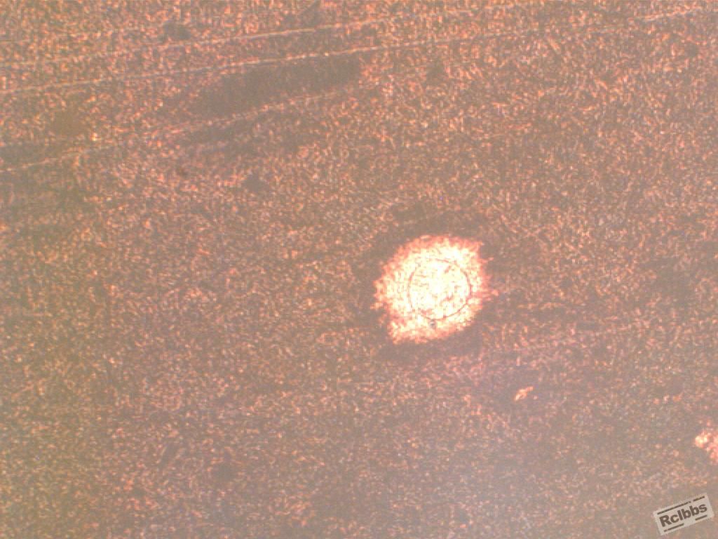

工艺温度920℃  保温4小时 830℃淬火  表面58-60HRC  心部37-39HRC  渗碳层1.02MM
                             看不懂这是什么组织呀        20CrMnTi
  没用多久齿凹面出现了点蚀  请问有那几种原因会出现点蚀 拜托拜托了

发表于 2013-3-21 16:15:16 | 显示全部楼层
可能是在该位置有有氧化皮的什么东西,没渗上碳。
你最好说说是什么材料?照片质量太差了,什么都看不出来。
签到天数: 332 天
发表于 2013-3-21 16:48:10 | 显示全部楼层
多少倍的图片?组织也算细的。
热处理前齿面有氧化皮可能性不大,无论铣还是滚,都不至于有氧化皮吧。
可能原因:
材料?清洗?
最好能上个更清晰的图。
当然,我们不排除装配过程的失误,如果是这个原因,那个点可能是重淬火,周围黑色相当于重回火。
