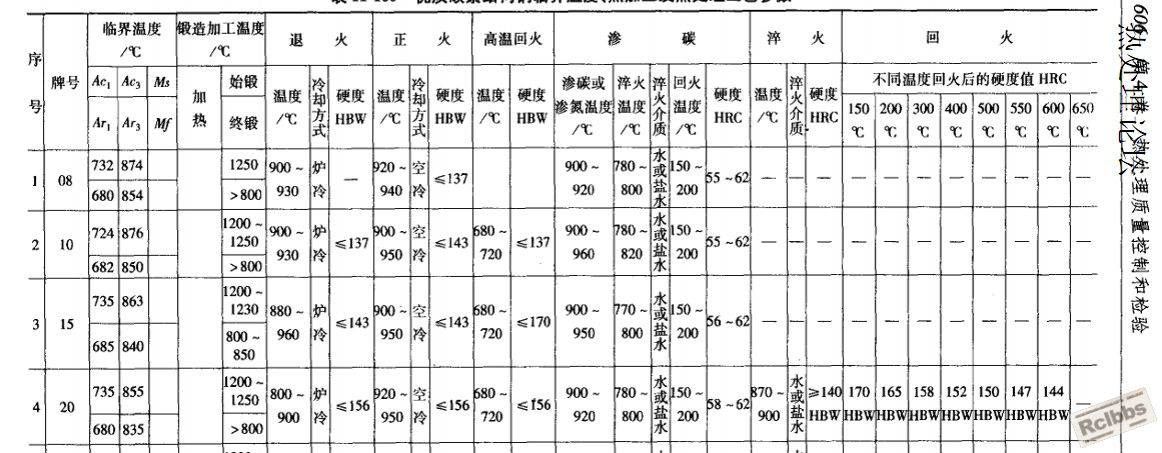

[讨论] 为什么Q235淬不上火?

 楼主| 发表于 2013-4-14 13:20:59 | 显示全部楼层
cjcumt 发表于 2013-4-13 22:15
Cr Mn Ti可以提高淬透性,合金元素含量高回火发生二次硬化,硬度提高.....
您说的那是某些合金钢。怪我图片拍的不全,我想表达的是20钢淬火后硬度只有140HBW,回火后达到170HBW。
发表于 2013-4-15 20:10:01 来自手机 | 显示全部楼层
我做过这材料,我用的是880淬火
发表于 2013-4-15 20:13:16 来自手机 | 显示全部楼层
.你不该和20crmnti的放一起做
发表于 2013-4-17 15:52:56 | 显示全部楼层
HRC 发表于 2013-3-23 09:56
Q235可以淬到40多度的,因为淬透性差,必须快冷才可以。
淬火和回火必须配合用吧,只淬火不回火貌似不应该叫淬火工艺。淬火工艺必定包含去应力低温回火的吧。。。。
