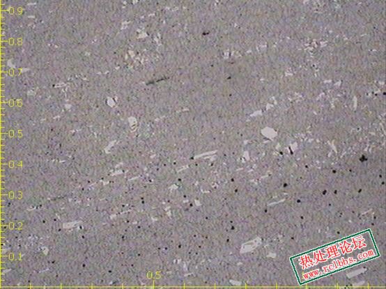

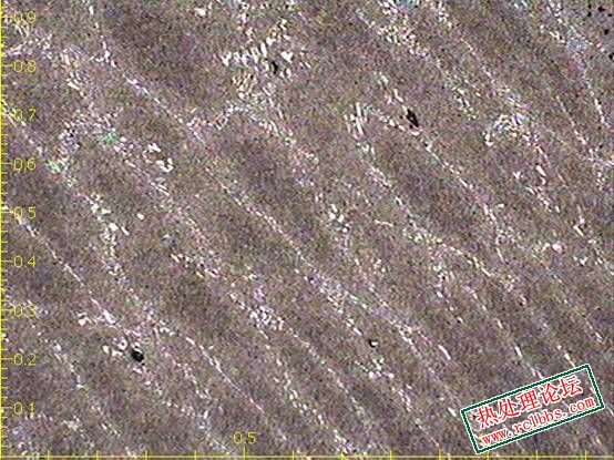

公司用的模具钢(SKD11之类),在使用过程中经常出现孔位偏移问题,尺寸测量发现孔位之间的距离变大了。请问是残留奥氏体过多引起的吗?如果想做金相分析的话,从哪方面分析比较好呢?请教各位大侠了。

碳化物偏析会影响模具尺寸变化,但附件中第一张明显没有第二张偏析的严重,为什么也会有变化?如果要从残奥进行分析的话,该怎么定量残奥的含量是在标准之内呢?
回shenfuhai,我们这采用的都是高淬高回。盼指教。
