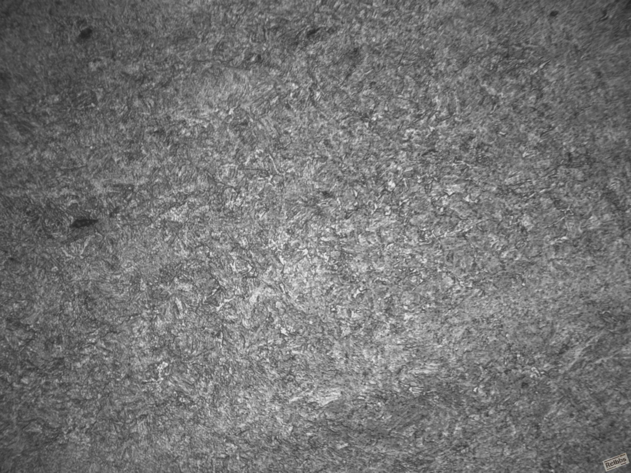

你加热时间多久,热透了吗/我怀疑你淬火加热时间短,还有回火时间也短了
发表于 2013-3-25 10:27:50 | 显示全部楼层
回火温度多少,感觉有点细针F(魏氏组织)存在
发表于 2013-3-25 21:38:27 | 显示全部楼层
你是想用调质来得到回火托氏体吗?

各位大侠帮我看看吧。     对方要求正常的回火托氏体组织(不允许有魏氏体,板条及粗大马氏体,上贝氏体组织)。硬度要求HRC38-43。     我现在得到的硬度为HRC40-42,水淬加回火。
 楼主| 发表于 2013-3-23 16:23:37 | 显示全部楼层
忘了说,图片是400倍的。
 楼主| 发表于 2013-3-23 16:25:19 | 显示全部楼层
我这儿有人说有板条,有人说有上贝氏体。
 楼主| 发表于 2013-3-23 16:29:58 | 显示全部楼层
工件是一截面为60x26的矩形,3米长。目前整个截面测得硬度值都在HRC40-42。可金相图我不会看啊。

你这图做得也太差了,看不清楚
 楼主| 发表于 2013-3-30 11:46:41 | 显示全部楼层
谢谢以上各位!忘了说,我是采用感应加热方式进行淬火,回火的。    现在的情况是,力学性能符合要求,硬度值符合要求且稳定,而且相比采用进炉方式,好像就是凡能用数据表征的,都不差。唯独这个金相组织吃不准啊。

发表于 2013-3-31 09:33:02 | 显示全部楼层
hzwhy 发表于 2013-3-31 08:54
弱弱地问一句,请问回火索氏体和托氏体是一回事吗?
只是碳化物大小上一区别,回火索氏体因回火温度较高,碳化物聚聚长大,在显微镜下能看到球状的碳化物,回火屈氏体因回火温度低,碳化物细小,在显微镜下分辨不清。
签到天数: 809 天
发表于 2013-3-31 08:47:53 | 显示全部楼层
淬火温度低了点,有一些未融铁素体,如果把淬火温度提高一点,就完美了。
发表于 2013-3-31 08:54:09 | 显示全部楼层
签到天数: 11 天
发表于 2013-4-13 09:38:12 | 显示全部楼层
从金相上看好像有点成分偏析,说错勿怪
