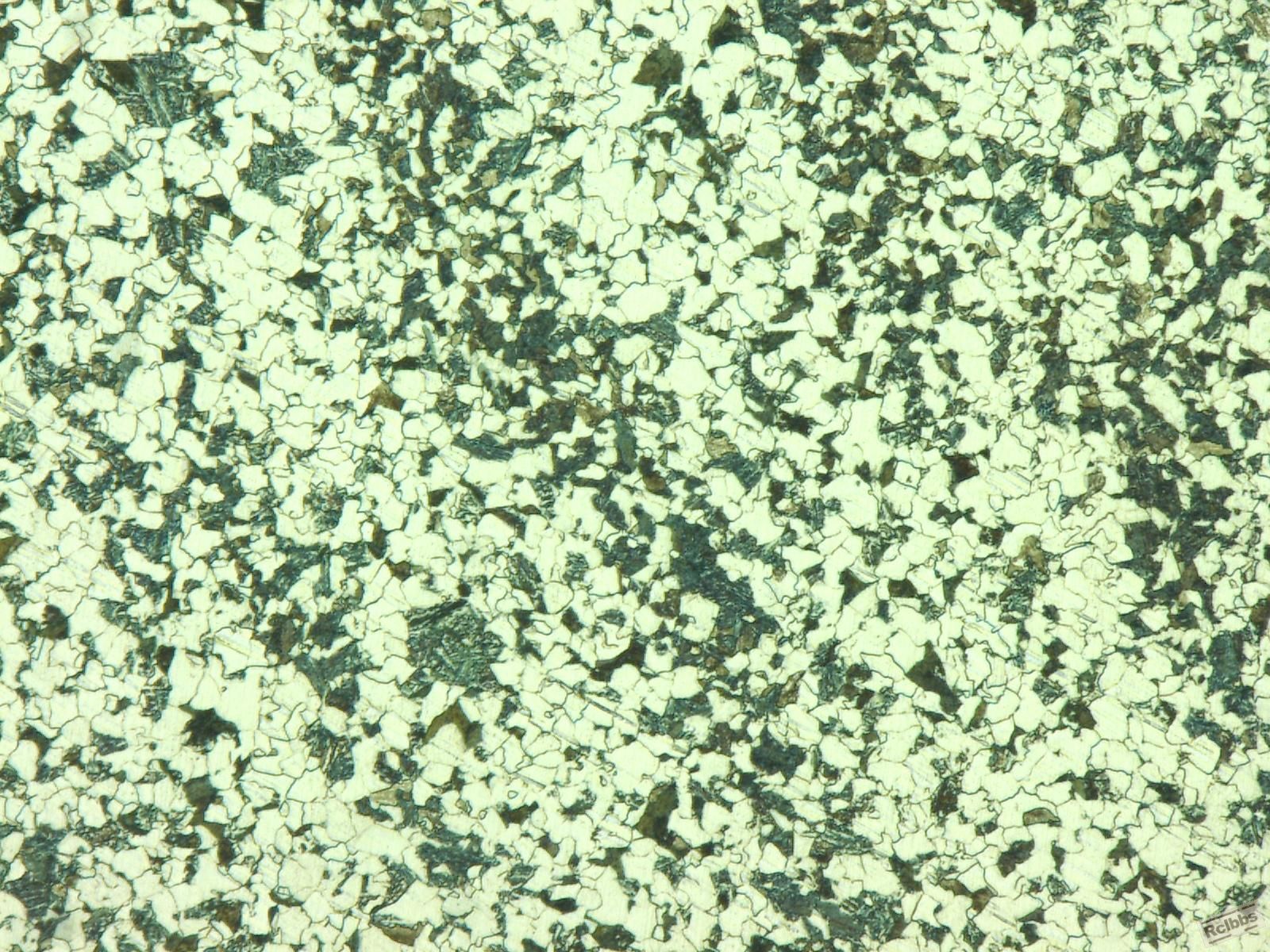

LZ首次照片冲击低的是偏析很严重,是否跟取样位置有关(横向、纵向)

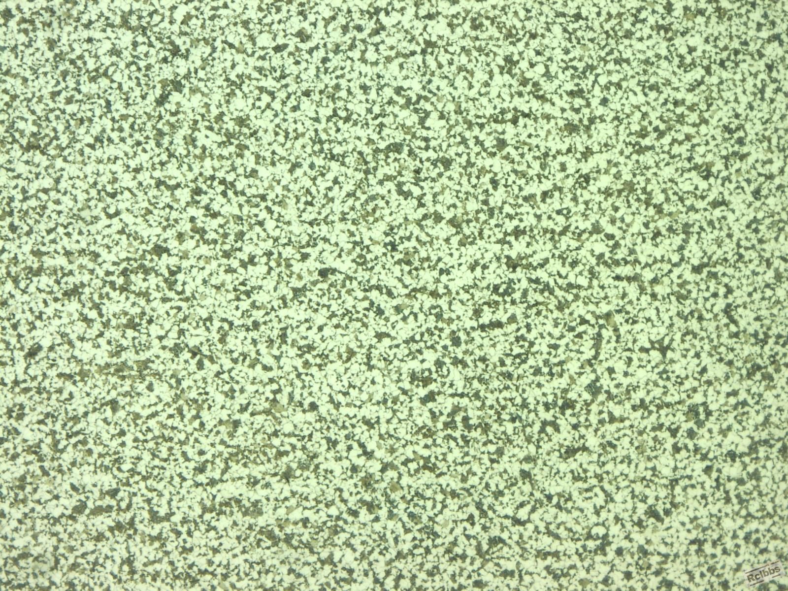

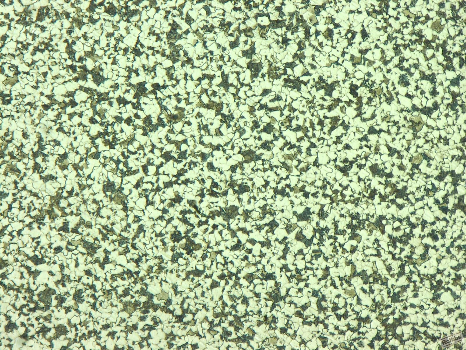

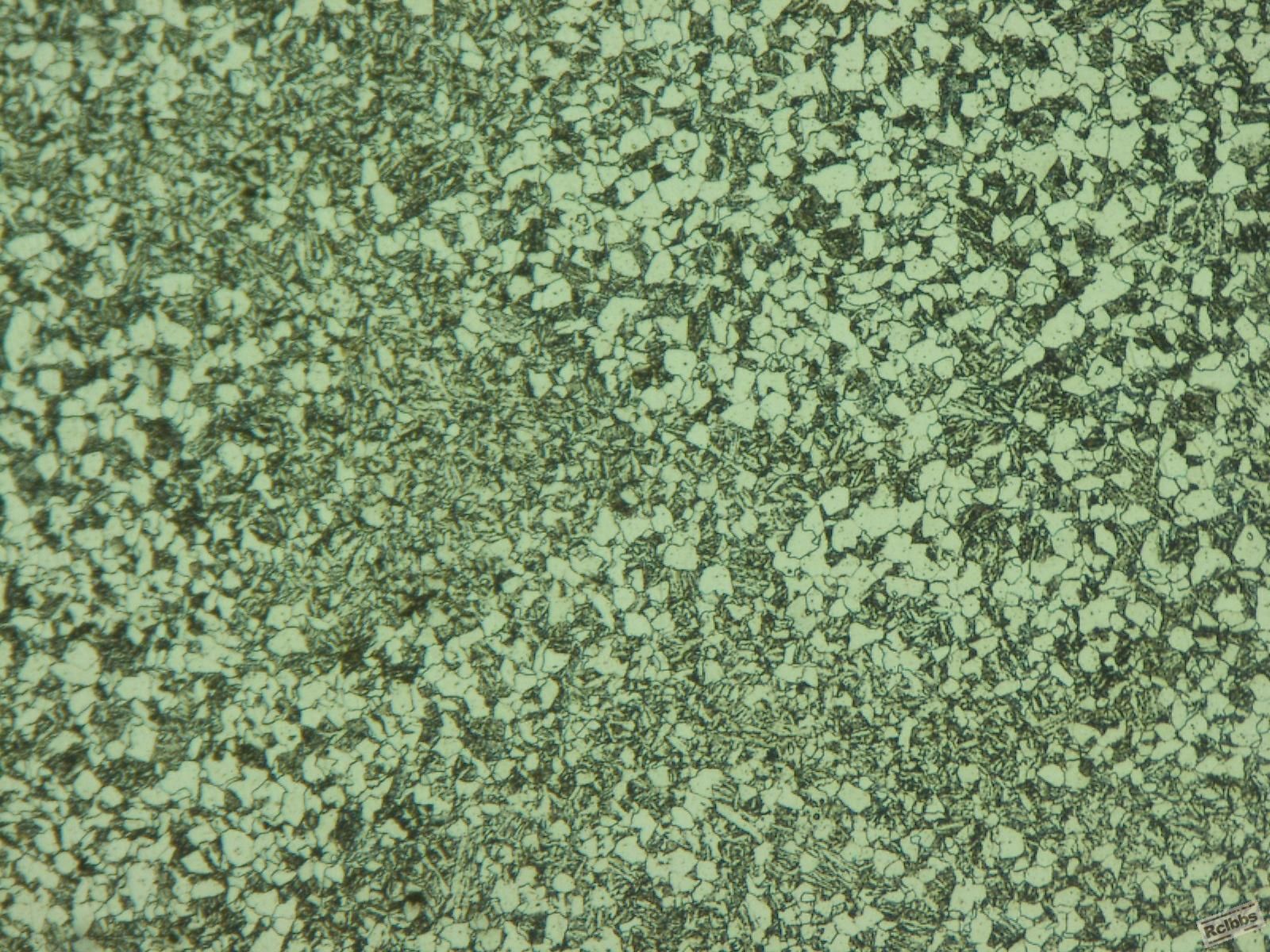

 楼主| 发表于 2013-3-26 14:12:12 | 显示全部楼层
搬运工 发表于 2013-3-24 17:24
如果是钢锭枝晶偏析在轧制时所形成的带状,正火有效果、如果是因夹杂物引起的带状则难改善。
正火后稍微改善,但是冷速没控制好,出现了B,上海这几天太冷啊,汗~~~~~
冲击不用说了,更低

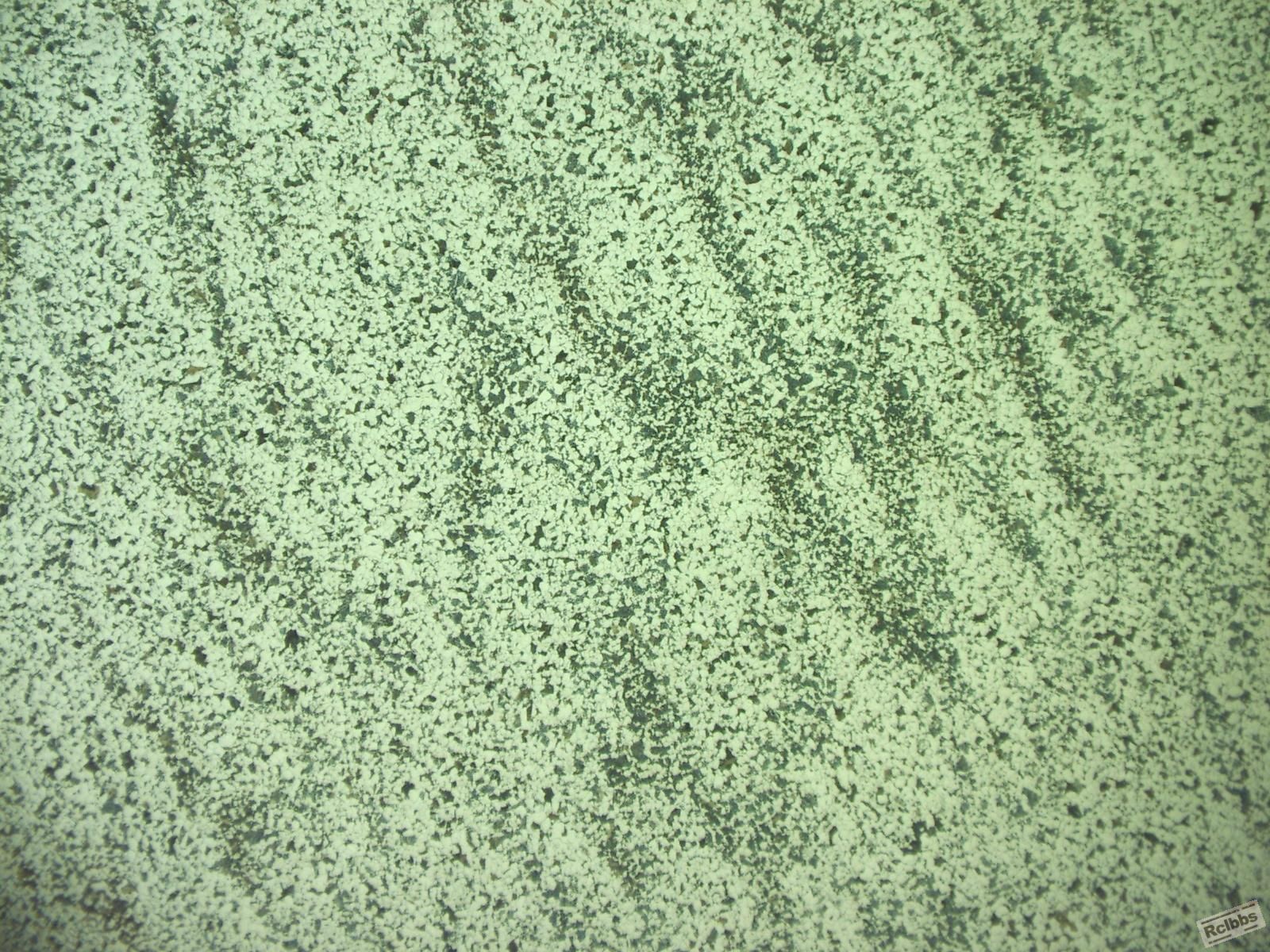

发表于 2013-3-23 20:43:33 | 显示全部楼层
159片析严重,组织不佳

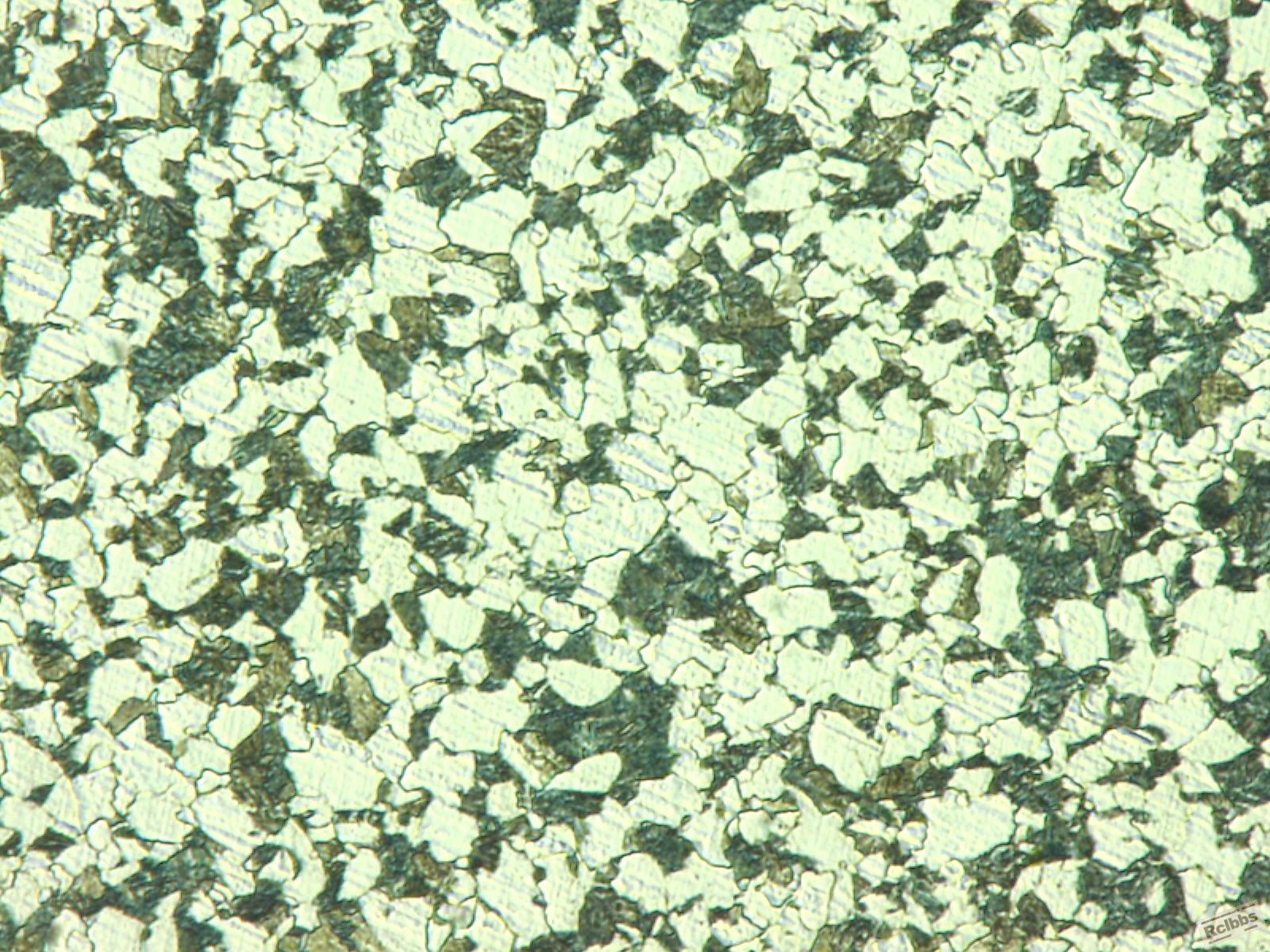

发表于 2013-3-24 17:24:43 | 显示全部楼层

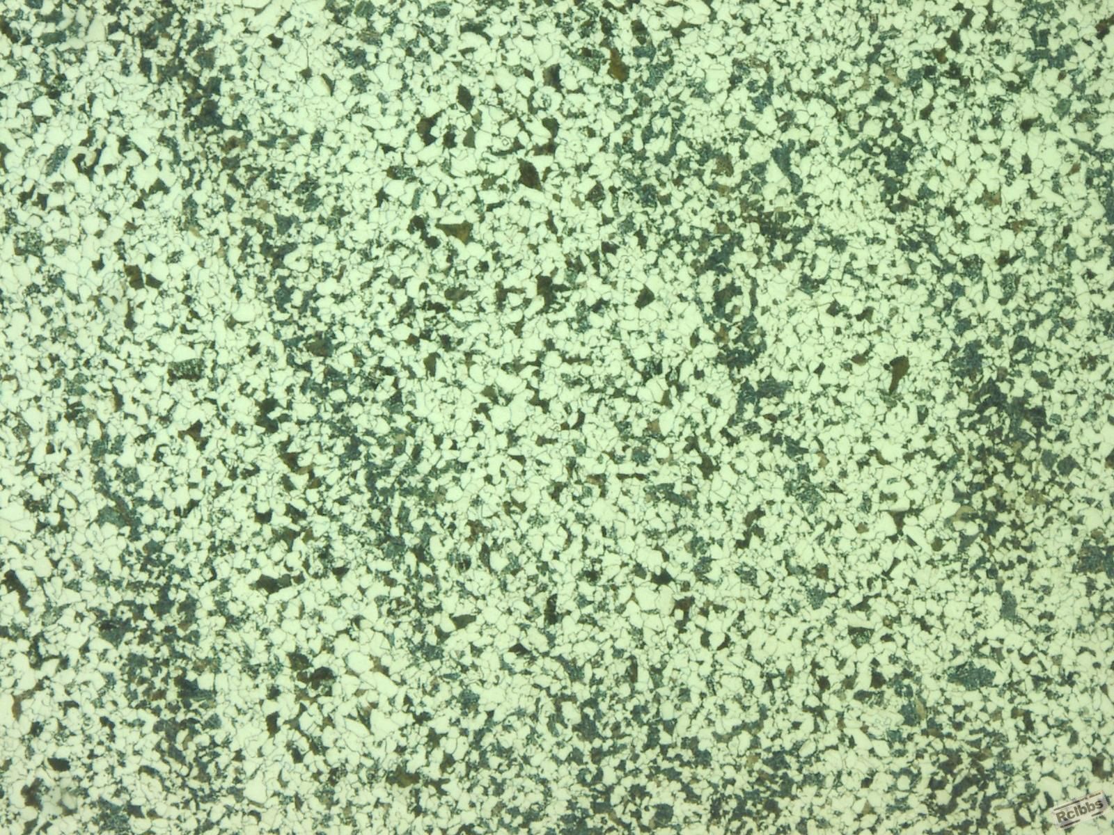

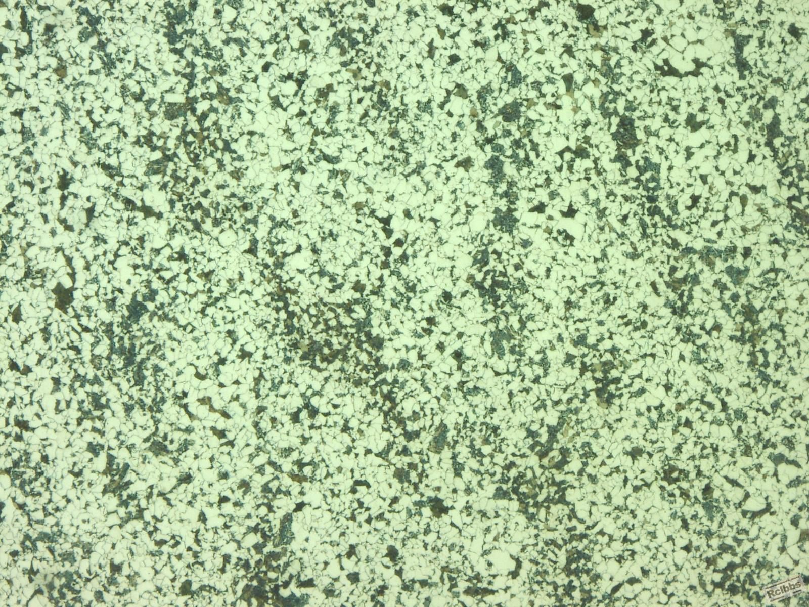

有两点望LZ能进一步告知,则更好。即:
关于第一个问题,这是我们公司在无锡的一家锻件厂买的用做焊接工艺评定用的锻件。159号为直径230mm的棒材,160号为厚度40mm的锻板。质保书上显示:两个热处理温度是一样的,900度,159号保温6小时,160号保温3小时。
关于第二个问题,冲击取样的缺口方向垂直于主锻造方向,取样的位置按GB/T2975。金相取样两个方向都取了,160都是一样。159垂直扎制方向的金相相对好一点。

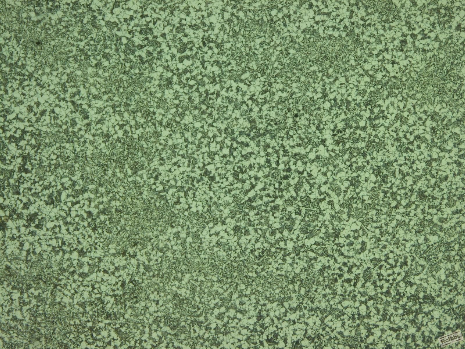

发表于 2013-3-24 13:48:45 | 显示全部楼层
楼主好!
这样的帖子太适合于我们的学习与交流了。
遇到这样的带状偏析情况,你们公司会否同意采取一些必要的改善措施呢?
签到天数: 608 天
发表于 2013-3-24 13:02:00 | 显示全部楼层
这样对比冲击值和同步金相分析,很有意义,赞一个!
有两点望LZ能进一步告知,则更好。即:
1、159带状明显,160组织均匀,望LZ能进一步追溯工艺的不同,告知大家如何?
2、冲击试样取样部位及方向很重要,尤其对于材料内带状分布明显的,不同取向,冲击值差异较大。故能进一步明确取样否?

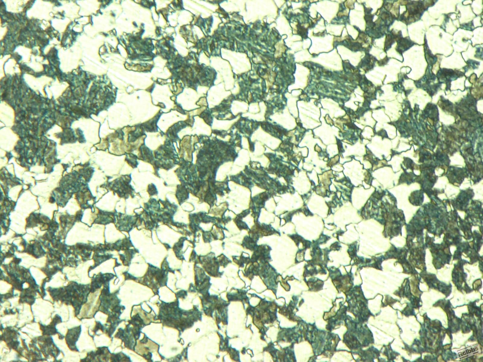

发表于 2013-3-28 17:27:28 | 显示全部楼层
正火后出现了贝氏体,你回火了吗?建议你做调质处理,尽量减少铁素体,争取得到下贝氏体,回火后的冲击值会非常好。不要被标准规定禁锢住,材料里面加入的Mo元素就是为了提高淬透性的,但是标准又规定正火+回火交货,这里是有矛盾的,所以标准规定的交货状态只适用于薄件,不适用于厚件。

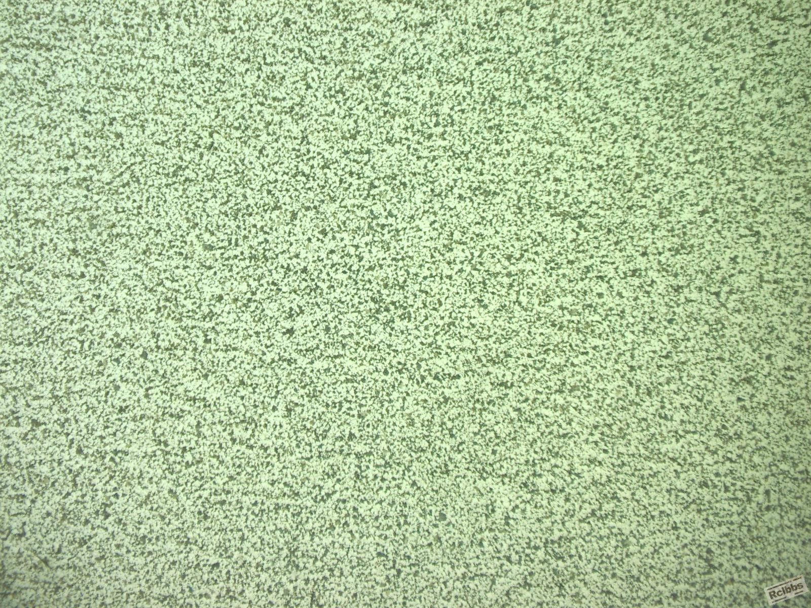

 楼主| 发表于 2013-3-23 18:11:30 | 显示全部楼层 |阅读模式
单位出的事情,SA182-F1 附加0度冲击要求,一个批号(159)冲击只有10J左右,另外一个(160)冲击60左右。
附上金相,大家看一下,希望对大家有帮助。

发表于 2013-3-27 09:56:23 | 显示全部楼层
159,160组织都有问题,有贝氏体存在。正火冷快了。
发表于 2013-3-29 16:08:45 | 显示全部楼层
我认为159是由于保温时间过短,正火不充分的缘故 而非冷速过快

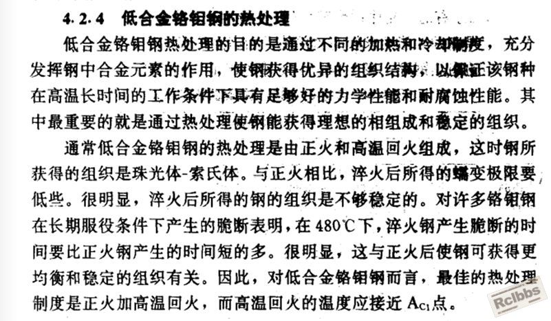

 楼主| 发表于 2013-5-7 14:53:09 | 显示全部楼层
ben419 发表于 2013-3-30 18:53
耐热的,你可以做模拟焊后热处理和步冷试验来验证,含Mo的材料很抗回火的。可以参考欧标的16Mo3材料设计 ...
附件摘自《耐热钢及高温合金》,请您参考。珠光体耐热钢一般不推荐调质。
签到天数: 19 天
发表于 2013-8-6 12:50:51 | 显示全部楼层
你引经据典我不做评价,但是我建议你对任何观点在有条件的情况下都要做实验验证,否则不可能有所突破。你对比一下A182 F1、EN10222 16Mo3和我国NB/T 47008 20MnMo的化学成分、用途及其对交货条件的要求就应该有自己的判断。
另外,你引用的文字在谈CrMo钢,F1中只是在碳锰钢中加入了Mo。
